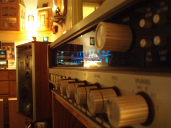

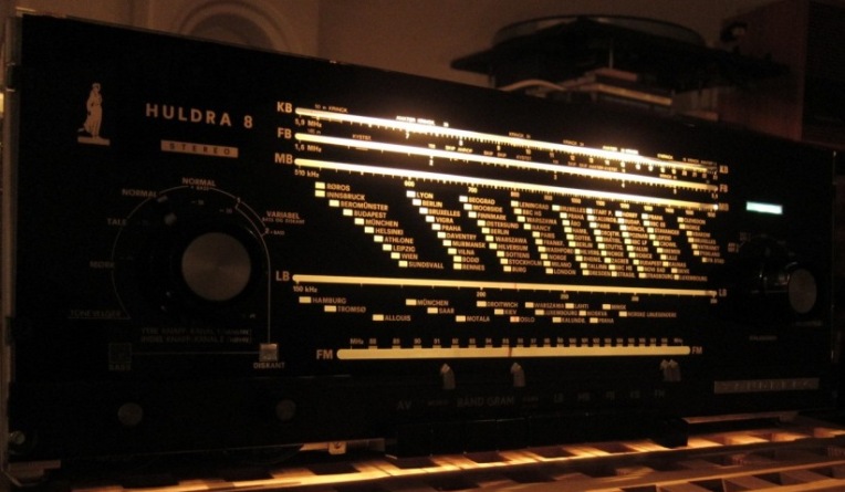

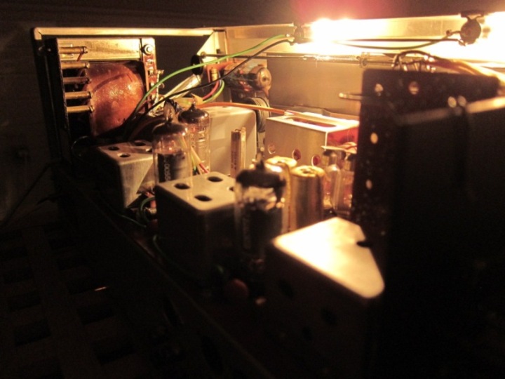

Så fik jeg det vist endelig til at lykkes - det var godt nok omstændigt!
Nok om det - her er smuksakken
Smækfyldt med lækre metalhus Rifa kondensatorer - der stadig dur, her en bagatel af 45-48 år senere. Det er sørme kvalitet så det batter
Og lyden er også derefter - de 10 gamle watt lyder bare fantastisk! . Spiller sammen med mine hifisystem 15'ere, og det er ikke noget ringe match
Og denne gang har jeg vist været heldig, at fange et apparat der virker! Næsten i hvert fald - den spiller ikke FM i stereo - nogen der har et bud, på hvad det kunne være?
Det er i hvert fald i småtingsafdelingen. Den har nu kørt i et par måneder, og det uden udfald - så nu er jeg ved at få klaret det sidste, inden den kommer i den nyslebne og olierede kasse
Men så kan jeg jo foreløbig nyde synet af al elektronikken - og det gør jeg!

.....ja, og den dejlige varme den udsender....

Den bliver heldigvis ikke mere end håndlunken - som de gamle receivere skal være

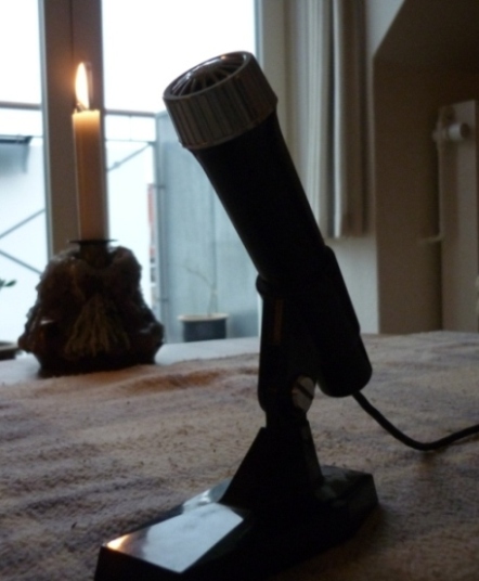

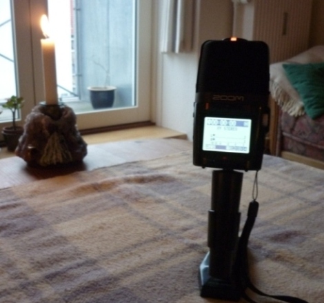

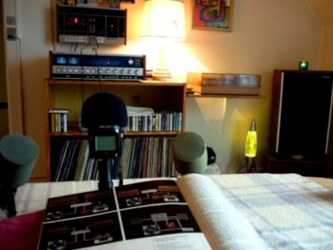

Jeg har leget med mikrofoner i dag. Min Zoom H2n sat op mod to stk Tandberg TM4 som optog på Tandberg TCD300. Jeg kan så konstatere at der er lidt med noget stelforbindelse, og min TCD300 får ikke slettet båndet 100%. Når dét er sagt, så er de to gamle Tandberg TM4 ikke så dårlige endda. Jeg valgte at læse højt fra et Tandberg-katalog fra 1970, som er det eneste som jeg har på dansk(side 28 og 29).
Jeg har vekslet mellem de to kilder, da jeg lavede den endelige fil. Den starter med Zoom og skifter ved 1.08 og TM4 kører til 1.58 hvor Zoom så kører til 2.55 og TM4 kører til 3.43 hvor Zoom tager over frem til 4.46 hvor TM4 så runder af. Det er dog ret tydeligt hvad der er hvad
Mine frembringelser kan høres her: Zoom H2n versus Tandberg TM4
Der er måske nogle der vil opleve noget fuglekvidder og cikader i baggrunden. Den er go' nok. Jeg ville lige tjekke om især Tandberg TM4 kunne fange noget baggrundsstøj. Det kunne de godt. Det er nemlig ikke noget problem med min Zoom Baggrunden er sounds from jungle

Jeg skal forøvrigt se at få lavet en bedre antenne, end den stump ledning den har fået indtil videre .

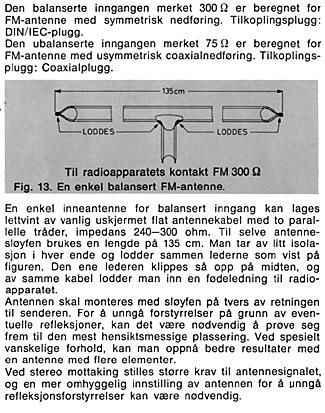

Måske det er alt der skal til, før at den fanger FM i stereo? Jeg har ellers haft Tandberg receivere, hvor 30 centimeter ledning var nok, til at den tog stereo!
Men måske der skal lidt mere til her? Hvordan er det nu du laver antenner Tante - er det ikke noget med et 140 centimeter stykke ledning, som er forbundet i enderne, vandret placeret, og så med yderligere ledning ned til receiveren?
Eller der er måske andre, som har en god og nem opskrift, på en fornuftig FM antenne?

Jeg fik klaret en fm-antenne - der var jo selvfølgelig masser af vejledninger rundt omkring
Huldraen fanger da vist også endnu flere stationer end før - men dog stadig ikke i stereo...
Det må komme senere!

Tunghør: Måske er der noget der er groet fast/til i tunerdelen i din Huldra 8 Her er et eksempel på hvordan man laver en FM-stueantenne:
Jeg har lavet to filer med optagelser fra henholdsvis to styk Tandberg TM4 og min Zoom H2n. Der er ikke meget halløj med Zoom H2n. Den er bare fed. Meget nem at betjene og lyd i verdensklasse
Men hvordan er det så fat med Tandberg TM4? Kan de noget? De er immervæk fra slutningen af 1960'erne og op til starten af 1970'erne
De er faktisk ikke så dårlige endda. På nedenstående links kan man høre to ens filer. De er optaget samtidigt, selvfølgelig Dog er der noget brummeri på linket til Tandberg TM4. Det kommer fra min Tandberg TCD300. Jeg har fundet ud af at jeg skal undlade at optage særligt højt. Så må jeg skrue tilsvarende op for recieveren når jeg smider det optagede ind på min pc, hvilket jeg gjorde. Jeg medgiver at det er langhåret, det her
Igen har jeg et 'lydtæppe' kørende i baggrunden. For at høre om især Tandberg TM4 fanger noget af det. Og det gør de skam
Min Zoom H2n:
(Bemærk at Zoom H2n står på foden fra en Tandberg TM4. Passer perfekt)
Og en enkelt Tandberg TM4:
Jeg har selvfølgelig optaget uden vindhætter, da jeg vil ha' så meget som muligt med Og så er der ellers mere højtlæsning fra Tandberg's produkt-katalog anno 1970 Denne gang om Tandberg HiFi højttalere, men også en passus eller to om arbejdsforholdene på Tandberg's fabrikker i 1970 . Denne gang har jeg ikke klippet de to filer sammen. Man skal veksle mellem to browservinduer, hvis man vil ha' en rigtig A/B test :
Zoom H2n
og

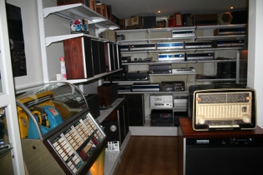

Hei  Ønskere dere en fortsatt God Jul og et Riktig Godt Nytt Tandberg-År
Her er litt av de Tandberg jeg har. Det tar tid å bygge opp komplett samling.

Jeg har gjort lidt ved Huldra 8'eren, og da jeg pludselig havde fået lidt mislyd (især på stemmer) på FM-tuneren, og opdagede at det vist sad på "fjern afk" knappen, så kastede jeg mig over endnu en rens af den. Denne gang fik den Berner, da jeg tænkte at der nok skulle skrappere midler til, end WD40. Og denne gang hev jeg også den sølvfarvede skærm af, der hvor ledningerne førte hen - og de fire potmetre fik så WD40, og lidt motion. Det tog det meste af det, men jeg har stadig en smule - det er dog ikke grelt, og jeg lever fint med det indtil videre
Og så er der jo fint besøg i morgen, så jeg synes det var på tide, at den kom tilbage i kassen! Dog kunne jeg ikke nære mig for, lige at nyde synet af elektronikken en sidste gang
Og så er den i kassen!
Foreløbig har den indtaget ærespladsen, som det sig hør og bør
