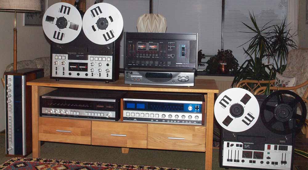

Hej Tandbergere!
Her er så lidt af mit udstyr til beskuelse.
Som i ser er jeg den lykkelige ejer af TD A20, TCD 440A, 10X, Huldra 11, TR 2060, TR 2075, 1 sæt Studie Monitor og et sæt Beomaster/Beolab 5000

CARS10
Bruger siden: 15 Juli 2009
Indlæg: 2794
Sendt: 24 Juli 2011 kl. 21:18 | IP-adresse registreret
Jeg kan ikke se noget,kun et rødt X.
Onkel Leon
Bruger siden: 22 Februar 2011
Indlæg: 114
Sendt: 24 Juli 2011 kl. 22:22 | IP-adresse registreret
Prøv med Photobucket.com. Der kan du resize billeder og sætte dem ind her med IMG kode f.eks. ret simpelt.
