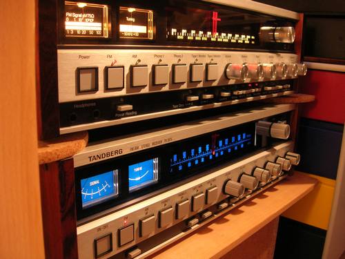

Kraft eller ej, - Den trofaste supermodel TR2080 fra 1978 havde bedre tag i de MEGET tungtdrevne IMF også fra 1978, eller
lige deromkring
Fuld knald på skalalyset - Jeg foretrækker dog "Light Dim" til hverdag - Har stadigvæk synet i behold
