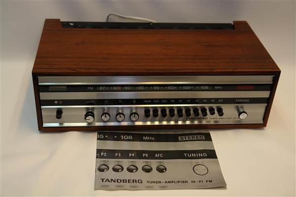

Onkel Leon: Set i lyset af dit indlæg - lagt sammen med det du skriver i din PM - er det så ikke bedre at vi leder efter en TR-200 til dig istedet. Så får du tilfredsstillet konen - i samme hug.....
Altså en pæn TR-200 i rimelig stand kosmetisk - som jeg så får frisket lidt op - og alle er glade . For du får altså ikke min......200 eller 2075 .
Hilsen X-ray.
EDIT: Hva' med den her TR200? Jeg vil meget gerne aftage højttalerne!

Ork den annonce har jeg svaret på da den kom på, men nu bor radioen på Fyn og jeg på Sjælland
Jow da, selvfølgelig er den optimale løsning, men både og altså.. En TR200 til køkken/alrum, og en TR2075 i stuen, det er et
ønske der skal og må opfyldes i år, og helst inden et par mdr. er jo indehaver af danmarks største tålmodighed :o)
Jeg havde lige låget af 220 igen for at kigge på pæren. Den lyser sårn middelt, og når man dapper lidt på den kan det høres i
højttalerne. Prøvede at rokke ved div. kondensatorer osv mens den var tændt uden at kunne høre nogen effekt.
Men pt. en Tandberg status her i huset. Et stk. velspillende fin SS12, et par rigtig vellydende HIFI-SYSTEM 19 i palisander
tror
jeg, og så den drilske TR200, som brummer og gør sig til, og til sidst den TDC 320 som jeg sammen med det andet arvede
Orv, det var ellers et godt tilbud! Den ser flot ud, den TR200, og nogle dejlige højtalere
