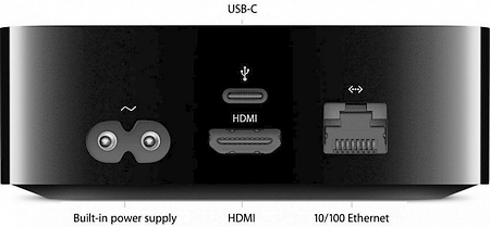

Før eller siden vil jeg skifte ATV3 Nr.1 ud med en ATV4. IR kablet kan genbruges.
Apple TV 4 er lidt mere “buttet” Den er 35 mm høj mod ATV3 som er 23 mm høj.
Tilslutninger: På Apple TV 4 har Apple fjernet den optiske lydudgang. Udover power
og HDMI er der tilslutning for kablet netværk og USB-C. USB-C er lige nu kun en
serviceport for Apple-værkstedet. Om Apple finder anden anvendelse for den senere
må vi afvente at se.
Apple TV 4 har i modsætning til ATV3 en åben platform der giver mulighed for selv at
indlægge nye apps. Apple TV 4 er næsten helt tom for apps efter installation. Man skal
selv ind og installere de ønskede apps fra App Store. Selv en app som Netflix skal
installeres før der kan streames, men installationerne af apps går hurtigt, og så er boksen
klar til brug. Man kan læse meget mere - Click here.

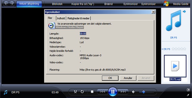

Her et andet eksempel jeg også benytter idag - Internet-Radio - DR Netradio P4 Music Streaming, via PC.

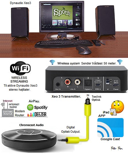

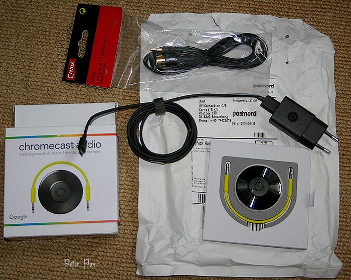

Jeg har idag modtaget en Google Chromecast Audio med posten.
Så vel tiden vise hvordan den kan indgå i et af mine to audio systemer.
Mr_Tarantino
Bruger siden: 15 Oktober 2004
Indlæg: 1562
Sendt: 29 September 2016 kl. 11:53 | IP-adresse registreret
Hvad er fordelene ved en Chromecast Audio i forhold til en bluetooth adapter?
Sendt: 29 September 2016 kl. 12:57 | IP-adresse registreret
Mr_Tarantino
Chromecast Audio understøttes af 802.11ac, 2.4 GHz og 5 GHz, og streamer
audio i både Bluetooth og via WiFi-netværk, som giver den bedste lydkvalitet.
Mr_Tarantino
Indlæg: 1562
Sendt: 29 September 2016 kl. 13:32 | IP-adresse registreret
Gennem den bluetooth vi bruger er lydniveauet forholdsvist lavt, er dette generelt ikke et problem via CA?
Desuden er rækkevidden vel væsentlig bedre gennem wifi?
Sendt: 29 September 2016 kl. 23:39 | IP-adresse registreret
Her den tilslutning jeg har forsøgt mig med idag. Men den Chromecast Audio APP for iPad
har jeg endnu ikke fået til at virke. Kan det være rigtigt at det er nødvendigt at gå ind i iPad
indstillinger og skifte mellem WI-Fi nætværks navn og nummer, eller ChromeCast 2376a. ?
Sendt: 30 September 2016 kl. 09:39 | IP-adresse registreret
Så fik jeg hul igennem, foretrækker dog Apple økosystem, når jeg ikke anvender Android-enheder.
Lydkvaliteten er dog ok . Hvad er Chromecast Audio? - Click her.

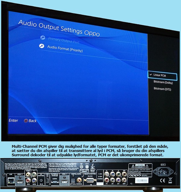

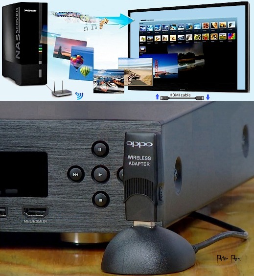

Sendt: 11 Oktober 2016 kl. 06:15 | IP-adresse registreret
Oppo Blu-Ray, en del af min setup.
Oppo's dongle levere trådløst netværk forbindelse mellem Nas-server og TV.

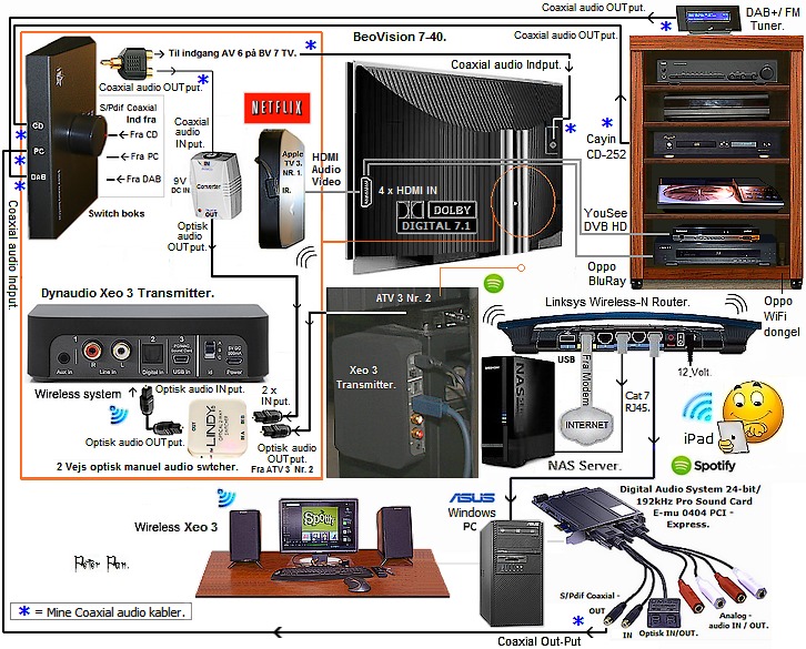

Min stereo forstærker 'Jjaz IP 205 kw' med 2 x 500 Watt ASP ICEpower
moduler har nu drevet mine BeoVox Penta front højttaler siden April 2005,
og har kun været uden strøm i vores ferier.
Click her.
Sendt: 31 Oktober 2016 kl. 10:58 | IP-adresse registreret
Jeg kan bedre lide S/pdif Coax kabler end Toslink Optiske systemet.
Jeg købte så en passiv Digital Audio Toslink Omskifterboks.
Den fik jeg heller ikke til at virke med mit setup.
Denne passive omskifterbox skulle kunne benyttes når Xeo transmitter
kun har een optisk indgang, og jeg ønsker at koble flere enheder til.
Såfremt man ønsker en løsning man er sikker på fungere, og det gjore
jeg efter disse oplevelser, købte jeg en Lindy Optical 2-Way switcher.
Den fungere upåklageligt.
