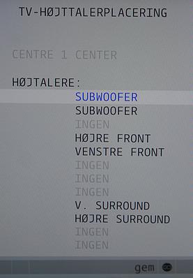

Hei Peter.
Har Beovison 7-40 m/beolab 7-2. Fronthøyttalere er beloab 8000, bakhøyttalere er beolab 6000, i tillegg til beolab 2.
I jula sto tv uten strøm i flere dager så jeg måtte registere alle funksjoner på nytt.
Alt går bra helt til jeg kommer til høyttaler plassering. Tidligere var fronthøytt. registrert som h-surround og v-surrond, det samme var bakhøytt (bag-surround).
Problemet nå er at jeg ikke får registrert bakhøytt. i det hele tatt. Fronthøytt. aksepteres bare som h-front og v-front. Registreringen har gått helt fint tidligere.
SW version på min tv er: 4.17a. Dette ble oppgradert før jul, fordi det har vært problemer med vertikale og horisontale striper/farger ved oppstart. Har også et hvitt felt i venstre bildekant når tv slås av. Min lokale forhandler har sendt foresp til B&O om dette.
Til top Vis Chevy5's Profil Søg efter andre indlæg skrevet af Chevy5
Sendt: 08 Januar 2009 kl. 18:15 | IP-adresse registreret
Hej Chevy5, og velkommen på hifi4all.
Hvis dit TV er et BeoVision 7-40 MK III var opdatering ca. den 3-6-2008, SW 4,17a
Kort tid efter kom en ny, SW 4,24a som jeg selv har lige nu, og som virker udmærket.
Der er nu igen kommet en ny SW 5,05 som ligger klar hos din B&O forhandler.
BeoVision 7 Mk III TV, højttaler registrering.
Har du et BeoVision 7 Mk III TV med en BeoLab 7 center, to BeoLab xxx i front, og to BeoLab xxx
som baghøjttaler, plus en BeoLab 2 Sub, og vil registrere højttaler type - passering i tv lagrer.
Du skal registrere baghøjttalerne som surround højttalere før det godtages og kan låses.
Det er fordi vi har mulighed for at vælge op til 7.1, men vi bruger kun 5,1 opsætning.
Man må hoppe nogen pladser over.
 Sådan ser min opsætning ud.
Jeg håber det hjælper dig lidt.

Hei igjen Peter.
Takk for tipset, det fungerte. Var vel den eneste kombinasjonen jeg ikke hadde prøvd .
