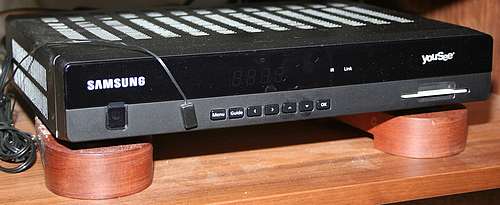

Min Samsung SMT-H3106 bliver varm så den har fået to klodser.
____________________________________________________________ ____

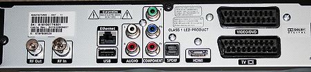

Samsung SMT-H3106. Rear.
Mit BeoVision 7- Mk III har kun analog tuner. Jeg modtager TV signal fra YouSee kabel TV
At købe en HD DVB tuner fra B&O er ret kostbart, så jeg benytter YouSee's HD DVB boks
som jævnligt bliver automatisk opdateret.

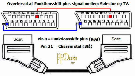

Jeg har tidligere bygget et scartkabel til Selector/Video/TV. Her brugte jeg
pin 8 funktionsskift plus, og pin 21 stel, og det fungerede fint.
Jeg prøver nok at lodde et par tynde ledninger på et par scartstik.
Sendt: 14 Juli 2008 kl. 07:44 | IP-adresse registreret
Overførsel af funktionsskift signal mellem Selector og TV.

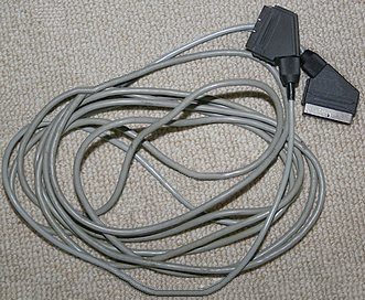

Så har jeg taget mig sammen til at lodde et scartkabel på 5 m. Jeg har brugt
to stk. scart stik og et almindeligt kabel med to leder. Som tidligere beskrevet
var det Pin 8 = funktionsskift plus, og Pin 21 = chassis stel.
Jeg har afprøvet kablet og det virker. Samsung boksen går nu i standby sammen
med mit tv, og når fjernsynet tændes med DTV knappen tænder boksen sammen
med mit TV.
Som BeoFantast tidligere beskrevet, kan text tv nu også aktiveres via Beo4.
Tak for hjælpen BeoFantast

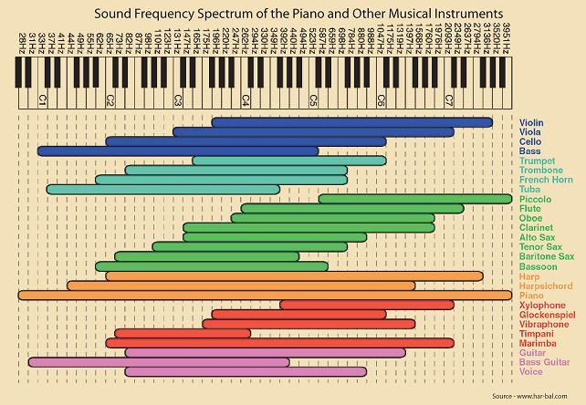

BeoVox højttaler går ned til 50 hz. Se her hvilke lydkilder der går dybere end 50 hz.
For at sikre man får de dybe frekvenser/højt dynamisk, er en subwoofer nødvendig.

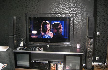

Med passive BeoVox Penta.
(OBS dem uden bundforstærker)
Som du vil bemærke hvis du ser tilbage på denne tråd, bruger jeg som front
højttaler et sæt passive BeoVox Penta.
Jeg har gennem årene lyttet til mange andre højttaler, men holder mig stadig
til mine gode gamle HT'er, for de spiller bare så godt, og jeg er ikke alene
med min holdning, det kan du se her.
