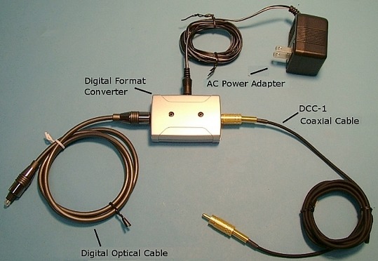

Efter ovenstående meddelelse har AV-Connection fremsendt en "Digital Sound Works Optical S/pdif ---> Coaxial S/pdif konveter" som jeg kunne afprøve fra YouSees Samsung SMT-H3106 HD boksens optical S/pdif lyd udgang til BeoVision 7- 40" Full HD LCD Mk III's  coaxiale S/pdif indgang.
En B&O forhandler har udtalt sig om at der skulle være problemer med synkroniseringen mellem lyd og billede med denne Optical S/pdif ---> Coaxial S/pdif konveter model.
Jeg har efter posten afleverede konverteren monteret den, og afprøvet den med dolby digital 5.1 lyd signal fra Canal +, og kan IKKE konstatere den omtalte fejl. Det fungere helt perfekt sammen.
Problemt er dog tilstede på et tilsluttet link rums BeoVision TV.

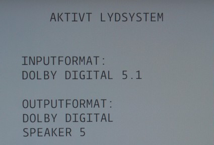

Jeg har idag igen haft besøg af B&O teknikker Jakob, der har opdateret mit BeoVision 7-40 MkIII TV, med SW 4.24a . Efter indlæsningen var STB listen igen på plads i PCU controlleren. Jeg har fået at vide at jeg er forsøgskanin, da det er første gang SW 4.24a er blevet lagt ind. SW'en er et forsøg på blandt andet at rep. at PCU controlleren slettede sig selv. Det hele ser ud til at køre fint, og jeg kan nu styre Samsung HD SMT-H-3106 med Beo4. Så vil jeg bare håbe at det bliver ved med at fungere.
Jeg har nu også selv afprøvet den nye LUP zoom funktion via Beo4 ved at trykke GO 2, og det virker fint + at man nu i modsætning til tidligere ikke mere behøver at taste GO først, for at springe rundt i kanal nummerere.
Samsung HD virker også via Digital Sound Works Optical S/pdif ---> Coaxial S/pdif konveteren/ kabel. DD 5.1 surround tænder nu mine baghøjttaler automatisk når jeg skifter til TV kanal der sender dolby digital 5.1 surround.
Når jeg i DTV mode trykker MENU 2 gange vælges > øvrige muligheder > LYD. Under lydjustering vælges AKTIVT LYDSYSTEM. Så fremkommer denne tekst, når jeg modtager dolby digital 5.1 surround lyd.
