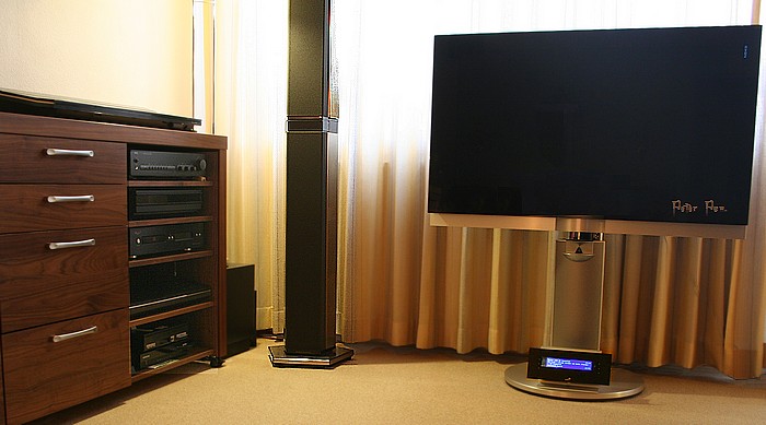

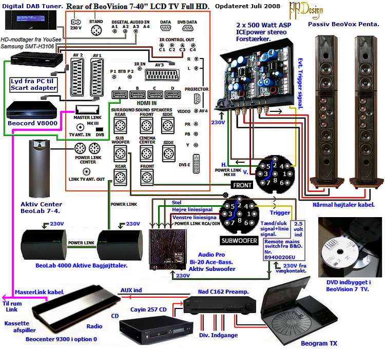

En hver på dette forum ved alt om, at AV systemer kun er uden ledninger i udstillings vinduet.
Virkeligheden er en anden, specielt når der er kvinder i huset som også gerne vil bestemme :-)
På dette forum betaler en del så meget for deres kabler, at de skal ses, det ræs følger jeg ikke med i, så derfor har

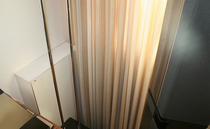

jeg arbejdet hårdt på at få det hele gemt væk.
Jeg har indrettet det sådan, at jeg i et hjørne mellem gardin / radiatorrør og hi-fi møblet kan skjule min "TEKNIK BOX".
Jeg syntes det er lykkedes meget godt at skjule alle de nødvendige ledninger og kabler.

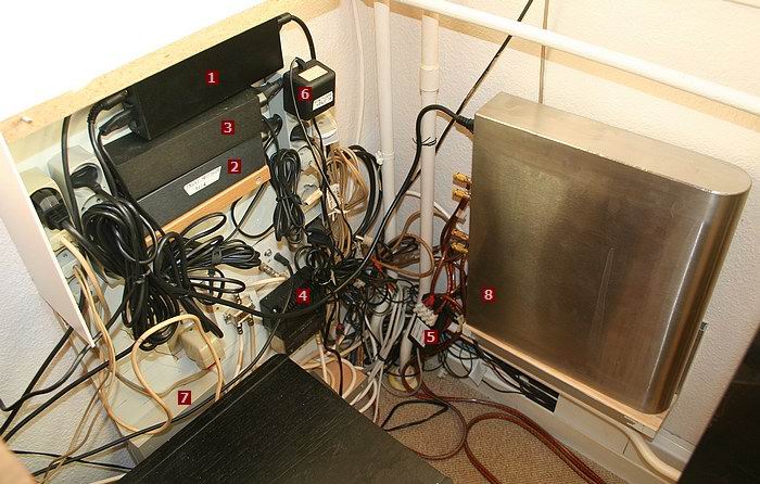

På vej til teknik boksen.
Her beskrives af hvad der ligger bag de små nr. du ser på billedet.
1) BeoLink 1611 Converter krontrolboks, benyttes, når audio og videoprodukter med Master Link (ML) og 7 polet datalink /MCL) ønskes forbundet. I mit setup har Beocenter 9300 MCL link og BeoVision 7 ML link.
2) Remote mains switch, er en fjernbetjent netafbryder som får et on/off trikkersignal fra pin 4 i PowerLink stikket. I mit setup tilslutter den 230V til min subwoofer. Her udover tændes nr. 2 - nr. 4. - nr. 6 og nr. 5.
3) Er endnu en Remote mains switch som trigger 230V til de to aktive BeoLab 4000 baghøjttalerne i mit surround system.
4) Er en 20 db antenne forstærker  som tilsluttes 230V med triggersignal fra (2).
5) Er et højttalerrelæ som sikre at ICEpower modulerne ikke givet "blobs" i højttalerne.
6) Strømforsyning til højttalerrelæet, som tændes med triggersignal fra (2).
7) X-TRA speaker kit, består af en MCL 2A relæboks, og en transciver. I mit setup sendes lyd fra Beocenter 9300's 80 Watt forstærker til passive højttaler i vores alrum/køkken.
8) Er fra JJAZ, en IP 205 KV Stainless, 2 X 500 Watt APS ICEpower forstærker, tilsluttet direkte fra BeoVision 7-40 TV's PowerLink front bøsninger med 2 stk. MK III PowerLink kabler til ICEpower modulerne. Strømmen til ICEpower forstærkeren slukkes aldrig.

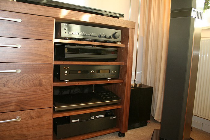

Hej SVP03. Tak skal du ha'.
Kablerne du ser i hjørnet:
Skifter jeg Beocenter 9300 ud med et nyere B&O audio produkt, ville jeg kunne slippe af med den ene box, og kunne nøjes med et MasterLink kabel mellem AV systemerne. Den anden box sørger for overførsel af RumLink (lyd). Mellem TV og min B&O Video ses et scart kabel. Fra TV ses 3 PowerLink kabler til to aktive baghøjttaler, og et til centerhøjttaleren. Endnu 2 PowerLink kabler går til ICEpower stereo forstærkeren, som trækker de passive front højttaler. Der ses også antenne til radio og til TV. Det er hvad der er nødvendigt i et rent B&O set-up.
Men så er der jo en del andet:
Mellem HD 81 selector og TV bruger jeg et hdmi kabel + et IR kabel. Fra antenne forstærkeren deler jeg antenne signalerne, et til selector og et antenne kabel direkte mellem antenne forstærkeren og TV. Dette har jeg valgt, for også at kunne køre antenne signalet uden om selectoren.
Der er 230V på ICEpower forstærkeren konstant. Jeg har så valgt at indsætte de to fjernbetjente 230 volt relæ bokse, som sørger for at alt andet udstyr står uden strøm når det ikke bruges, det kræver også en del ekstra ledninger.
På NAD C162 Pre-amp er tilsluttet min dejlige Cayin 257 CD afspiller, og en Beogram TX grammofon . NAD sender analog stereo lyden til ICEpower forstærkerne og fronthøjttalerne via BeoCenter 3200 og MastreLink til Fjernsynet. Det er nødvendigt for også at få lyden over i MasterLink systemet til mine andre rum. Cayin 257 CD afspiller er så yderligt tilsluttet digitalt til BeoVision 7. Kun en del af disse kabler ses i hjørnet.
"Færre kabler" skriver du, så tror jeg ikke du har husket at tælle dine højttaler kabler med ?. Hvis du som jeg køre i DD 5,1 vil du alene frem til højttalerne have 6  kabler + et strøm kabel til en evt. aktiv sub. Først her efter kan vi tale om liniesignal kabler, antenne til TV & radio / evt. Video / scart kabel. DVD / HDMI kabel. Da det er en mangfoldighed af set-up muligheder, vil det jo være individuelt hvad der er brug for, jeg vil ikke undvære noget af det, derfor de mange kabler SVP03.
Sener blev Digiality Accoustic digital/analog DAB/FM tuner også tilsluttet her.

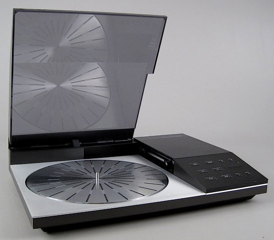

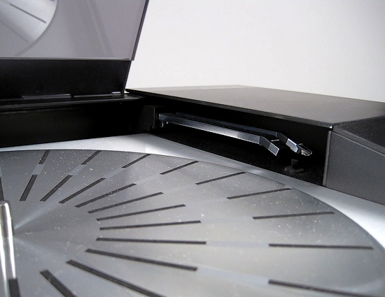

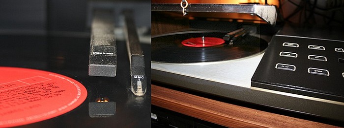

Idag har jeg givet min MMC1 pick-up lidt motion. Det er nødvendigt en gang imellem for at holde gummiophænget
smidigt, bliver en pick-up ikke brugt længe, risikere man at gummiophænget bliver stift, og så en dag falder nålen af.

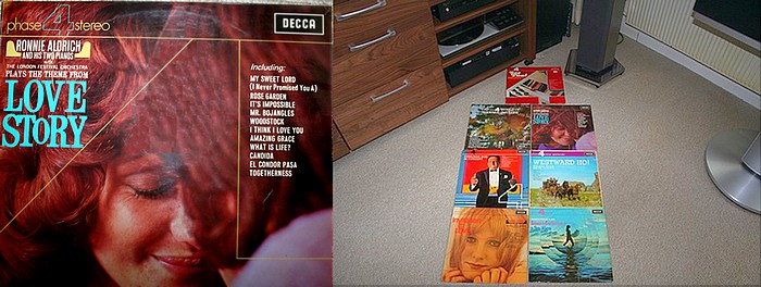

Jeg har lyttet til en plade serie fra Decca, med navnet Plase 4 stereo, jeg købte engang i halvfjerdserne.

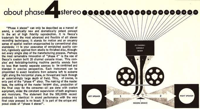

De er indspillet med henblik på Ambiofoni, som betød at man monterede, og fase vendte et sæt baghøjttalere.
Stereo 4 lyden fra denne speciale indspilnings teknik lyder stadig godt, i indstillingen ProLogic 5.1surround.
Her lidt billeder.
Det er ikke ledt at holde en Beogram TX støvfri, når den står på en hylde.

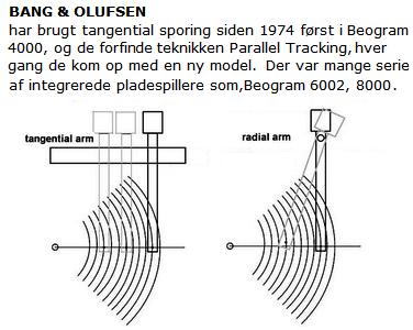

Bang&Olufsen - Beogram TX pladespiller. H. 8 L. 49 B. 38 cm.
Product : MMC1 - Produced from : 1984 - 1996 -
Designed by : Jacob Jensen - Finish : Silver metal / black
Serien fra Decca, med navnet Plase 4 stereo.
Her en forklaring på den ambiofoniske indspilnings teknik.

Bang & Olufsen. Beogram TX Tangential-tracking pladespiller.
Data på MMC 1  -
MMC1 detaljer:
Sporing kraft: 1 g
Cantilever rør Sapphire effektiv tip masse: 0,25 mg
Compliance: mg / mN 30
Frekvens: 20-20000 Hz = /-dB 1
Kanalseparation 1000> dB 30
Output: mV / cm / s RMS 0,6
Cartridge vægt: 1,6 g.

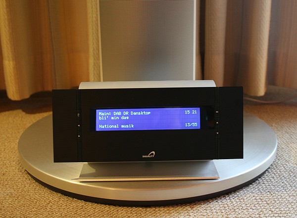

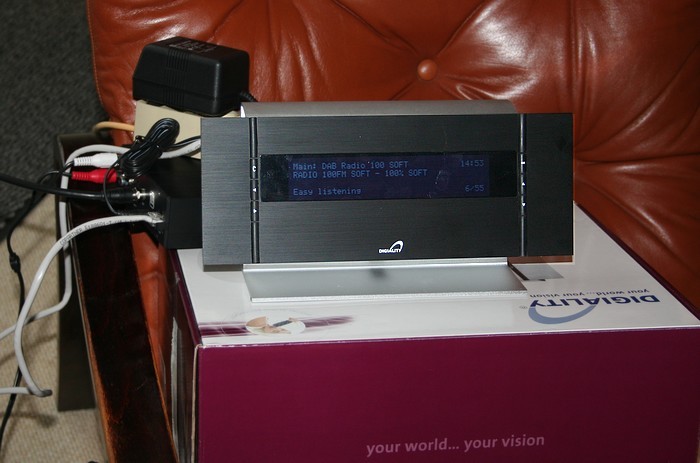

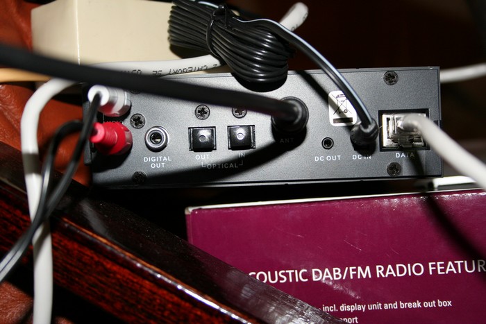

Digiality Accoustic DAB tuner.
Jeg har nu købt en Digiality Accoustic DAB tuner, fra det Danske firma Kjaerulff 1 A/S.
Her.  henter man en Dansk brugermanual til Digiality, på pdf fil.
Features for Digiality Acoustic DAB:
- Stationær DAB tuner - incl. display og break out box.
- 4 x 40 karakters display
- DAB bånd III og L bånd understøttelse
- DAB og FM modtagelse.
- FM RDS (program navn, radio text, program type)
- 4 favorit programlister
- Menu sprog: Dansk,Engelsk,Tysk,Hollandsk,Spansk,Fransk,Svensk,Norsk and Finsk.
- Autosøgning af ny programmer
- Renamefunktion
- Alarm clock og sleep timer
- Line out
- Optisk CD input
- Optisk S/PDIF output
- Coaxial digital output
- Fjernbetjent
- Fleksibel placering - kan vægmonteres eller placeres på bord eller hylde.
- Fremstillet i sort og børstet aluminium.
Den er nu tilsluttet via et S/pdif Coaxial kabel til AV2 S/pdif indgangen på mit BV. MK III TV.
Den har en rigtig fin stereo lyd, og den har fundet 55 DAB kanaler + et antal FM stationer,
efter jeg har tilsluttet den til en FM/DAB rundstråle antenne, og brugt et 50 Ohm kabel til
signal nedføring. kabel løber op til antenne på loftet, (det svare til 3 sal).
Udendørs DAB/FM antenne.
Modtager både DAB signal og FM signaler. Høj kvalitet, lang levetid og nem
montering. Rundstråle antenne, dvs. modtager i alle retninger til mast montering.
Dækker (FM) 87,5-108,0 Mhz. Størrelse: 52 x 59 cm.

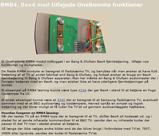

Skille Beo4 ad og monterer det lille prinkort fra OneRemote på den tomme
plads nederst i Beo4, så kan Digiality Accoustic DAB tuneren fjernbetjenes.
Kit der monteres i Beo4 fjernbetjeningen kan købes  her.

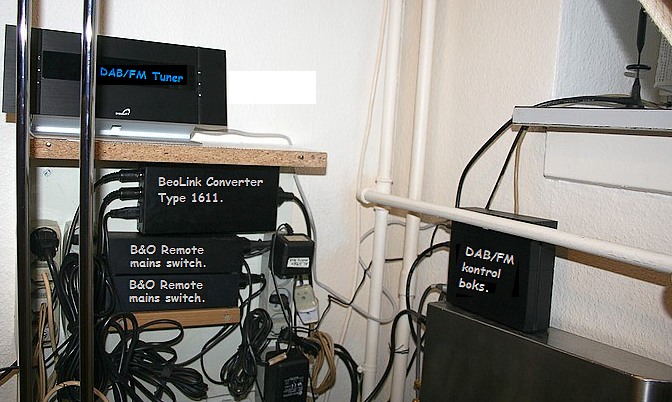

Jeg har tilsluttet 230V omformeren til det B&O Remote mins switch relæ som aktiveres 230V når jeg
tænder og slukker mit TV. Digiality slukker altså når tv'et sættes i standby. Digiality er sat i højeste lydstyrke, og
er jo tilsluttet S/pdif indgangen på mit TV så lyd styrken styres med Beo4. Jeg skal altså kun have fat i Beo4
fjernbetjening når den ved start skal ud af standby, og her vælger jeg så samtidigt den DAB/FM kanal jeg vil høre.
Her bliver Digialiy afprøvet.
De to RCA stik sidder her i analog udgangen. Data kablet (Ethernet PCF) går til Digialiys display.
Dette er en midlertidig placering, jeg syntes Digialiy har et flot design.

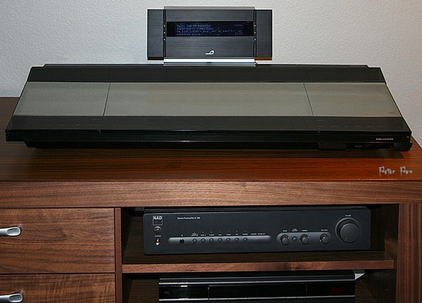

Og sidst et oversigts billede. Min digital tilsluttede DAB tuner aktiveres op Beo4 med "A-DVD2"

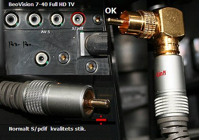

Tilslutnings problem.
Da jeg skulle tilslutte min nye DAB tuner til BeoVision 7-40 Full HD TV, brugte jeg et S/pdif Coaxial kabel af god kvalitet. Alt blev samlet, og så skulle det afprøves. Det lød rædselsfuldt, der var kraftig brum, og andre mærkelige lyde. Jeg prøvede så med et almindeligt Phono lakrids kabel, og nu var alt iorden.
Fejlen er at Bang & Olufsen måske aldrig har set et S/pdif Coaxial kabel af god kvalitet, for det er umuligt at tilslutte et sådan stik i S/pdif  stikdåsen, da der ikke er plads nok til at få stikket ind, og opnå en rigtig stelforbindelse.
Løsningen er, at montere en Phono/RCA vinkel adapter, hvor materialet der går med ind og danner stel, er så tyndt at det kan komme ind gennem det alt for lille hul i TV'ets plast kabinet.

display-enheden kan enten monteres på væggen eller placeres på et bord eller en hylde.
Fleksibel placering og høj funktionalitet
ACOUSTIC består af en display-enhed med nogle få funktionsknapper og plads til fire
linjers tekst i displayet. Radioen er via kabel forbundet med en separat break-out.
Danmarks Radio var blandt de første lokomotiver under udviklingen af DAB
(Digital Audio Broadcasting) standarden. Det kan være en del af forklaringen på,
at DAB er en enestående succes i Danmark.
Jeg har nu lyttet til min digital tilsluttede DAB tuner i 10 dage. Tidligere har jeg hørt analog
tilsluttet DAB radio, og var ikke særlig begejstret, men det er jeg nu. Man får langt flere
detaljer og en bedre dynamik i musikken. Jeg er rigtig godt tilfreds med købet.
Et analog kabel er tilsluttet sideløbende for lyd til MasterLink.
Lennart4

Det eneste "sjove" er, at pladespilleren er på kommandoen "N.Radio" på den nyeste Beo4, da Phono er fjernet fra listen - hvad gør du her?.
