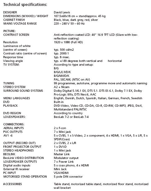

Oversigt over BeoVision 7 modeller.
http://www.beocentral.com/families/bv7
BeoVision 7-40" LCD, FULL HD. Mk III TV med DVD/CD, og DTS/Dolby digital 7,1.
Center højttaler:  Aktiv BeoLab7-4 med 2x 250 W ICEpower moduler.

Jeg tænkte på hvem der er panelfabrikant  for B&O.
Til top Vis tototo's Profil Søg efter andre indlæg skrevet af tototo
Sendt: 10 December 2007 kl. 21:19 | IP-adresse registreret
tototo  , det kan du se på side 8.

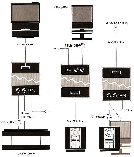

På side 2 i dette indlæg har du en tegning over din ML opsætning, hvor du også har et passivt kit, som du slutter på dit beocenter.  Jeg går ud fra, at du har forbundet AUX på beocenteret til beolink converteren og derfra masterlink videre til tv og andre rum, så jeg er derfor i tvivl om, hvor du slutter det passive kit på. På tegningen ser det ud til at være i AUX, men det er vel optaget til converteren ?
Jeg har et Beocenter 9500, som jeg vil forbinde med et MX 4002 i soveværelset via en converter mellem 9500 og tv'et som er ML. Jeg har også et passiv kit liggende, som jeg vil prøve at bruge som du beskriver, men jeg er i tvivl om opsætningen

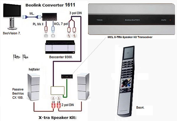

BeoLink® Converter - Type 1611
Beskrivelse:
Bang & Olufsen BeoLink Converter, Type 1611. Fremstillet: 1999
Til brug mellem MasterLink og Master Control Link audio-systemer.
Converter 'oversætter' mellem de ældre og nyere B&O produkter.
En BeoLink Convert giver en nem integration mellem Feks.
Beocenter 2300, Beosystem 5500/6500/7000, Beocenter 9300/9500.
med MCL = 7 polet Datalink og BeoVisions TV fra og med Avant TV.
Her ses 3 tilslutnings muligheder.
Mit setup med BeoLink Converter 1611.
Fra BeoVision 7 tilsluttes et MasterLink kabel til BeoLink Converter 1611.
Fra BeoLink Converter 1611 AUDIO AUX/LINE benyttes et 7 polet datalink -
MCL kabel til AUX på BeoCenter 9300. Mine højttaler er tilsluttet BV 7.
Optionsprogrammering.  Udgangspunkt: Før option indstilling, sættes systemet i stanby!
OPTION? (optionsprogrammering) Vises, når du vælger den specielle Beo4 opstillingsfunktion
(Tryk på Standby og LIST, og tryk derefter gentagne gange på LIST). Gør det muligt at
forudprogrammere en Bang & Olufsen systemopstilling. Tryk på GO, og derefter LIST for at
få vist den type forud-programmering, du ønsker at foretage: V.OPT (opstilling for videosystemer)
A.OPT (opstilling for musiksystemer) L.OPT (opstilling for BeoLink produkter)
Når den rigtige opstilling vises, skal du indtaste det relevante nummer for opstillingen.

Tak - tegningen er vel "kun" det gamle linksystem og ikke med masterlink, er det ikke? men det betyder måske ikke noget...
Jeg prøver at sætte beolink converteren på beocenteret via AUX og videre til MX 4002 med ML, og så speakerkittet via MCL kabel via speaker 2 (link) udgangene på beocenteret, så ser jeg hvad der sker...

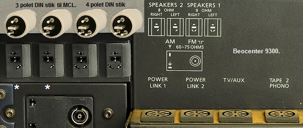

Sendt: 02 Januar 2008 kl. 19:37 | IP-adresse registreret
Bag på BeoCenter 9300 løber en plus og minus data ledning fra hver
3 pol højttaler stikdåser, (såkaldt MCL 3 pin) op i det passive kit.
Fra det passive kit. går et plus - minus kabel ud til hver passive højttaler.
Der udover har jeg benyttet et 6 leder telefon kabel fra det passivt kit. til link øjet.

Det ser egentligt også mere ud som den tilslutning, som jeg ville forvente.
Jeg har her til aften sluttet converteren på mellem TV (ML) og Beocenter 9500 (MCL). Jeg har ikke fået det til at virke endnu, men mangler også lige at kontrollere options. Jeg har dog et spørgsmål til den tegning som du har sat på med de tre tilslutningsmuligheder for converteren. På den første tilslutningsmulighed er der også et powerlink kabel mellem Beocenteret og converteren  - er det nødvendigt for at få lyden fra beocenteret ud til tv'et ?
