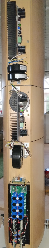

Der var faktisk en del "mekaniske" ændringer, der også skulle udføres i forbindelse med denne udskiftning - det vender jeg tilbage til senere
Men lige nu er jeg nået til det punkt, hvor jeg har kunnet lave en prøvemontering af alle forstærkere og trafoer:
Jeg laver prøvemonteringen for at få et billede af, hvordan den nye kabelføring (signal-, højttaler- og strømkabler) skal se ud. Jeg vil naturligvis gøre, som jeg har gjort hidtil, hvor jeg har holdt strøm på den ene side og signal- og højttalerkabel på den anden side

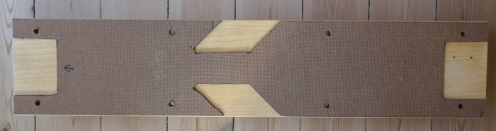

En af tingene er "udluftningen" af bassystemet. Som nogen vil huske, så gjorde jeg det for et stykke tid siden, at jeg skruede bagpladerne i bassystemerne løs og satte en tynd liste i klemme i den ene ende, så der blev en slags akustisk ventil (der er dæmpemateriale op ad bagvæggen i kabinetterne). Det gav en mere frigjort bas, men selve løsningen var kun et eksperiment, og jeg har nu lavet en mere permanent løsning, så bagpladerne kan skrues ordentligt fast.
Løsningen var først at fjerne det blygummi, som har siddet på bagpladen, siden højttalerne blev samlet. Det er længe siden, og det krævede da også en hårtørrer, en spartel og en masse tid at få det af. Dernæst fik jeg fat i noget hård masonit i samme tykkelse som blygummiet og fik det skåret til i samme størrelse som blygummiet (trukket ca. 1 mm ind fra pladernes yderkant hele vejen rundt).
Endelig lavede jeg nogle indsnit i pladerne, som passer med udskæringerne i den indvendige bagplade (se billede af den indvendige bagplade på første side i denne tråd), således at der opstår udluftning af kabinettet.
Siderne af masonitpladerne blev malet sorte, og masonitpladerne blev derefter limet på de udvendige plader med en speciel akustik-lim:

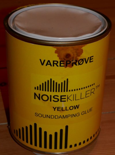

Akustik-limen smøres på i et lag på ca. 1 mm og giver sammen med masonitpladerne en overraskende god dæmpning af bagpladen i sig selv, men den udvendige bagplade er jo skruet fast i den indvendige bagplade, så der er overordnet set tale om udnyttelse af en "constrained layer dampening" funktionalitet
Resultatet af ovenstående blev bagplader, der ser sådan ud indvendigt:

Som nævnt tidligere, så er alle forstærkere udskiftet og bestykningen er nu denne (pr. højttaler):
Diskant: Aspen Amplifiers Maya
Mellemtone: Aspen Amplfiers Maya
Bas: Ground Sound PA3CC (2 stk. - en til hver bassektion)
Delefiltrene er digitale: Ground Sound DCN24 (indbygget i separat kammer i mellemtonekabinettet).
Der deles ved 200 Hz og 2300 Hz med 24 dB/oktav (L/R), og der er foretaget korrektioner for rummet i bassen.
Intern kabling er følgende:
Signalkabel fra DCN24 til Maya diskant- og mellemtoneforstærkere: Mundorf Silver/Gold 0,5 mm i teflon, snoet (ingen skærm).
Signalkabel fra DCN24 til PA3CC basforstærkere: Mogami mikrofonkabel.
Højttalerkabel fra Maya diskant- og mellemtoneforstærkere til Scan-Speak diskant og Accuton mellemtone: LessLoss Hook-up wire, small.
Højttalerkabel fra PA3CC bas-forstærkere til basenheder: Omnitronic 2,5 kvadrat PA kabel.
Strømmen der driver det hele, kommer ind via en Furutech IEC bøsning (kobber/guld) og føres derfra med flettet 1,5 kvadrat installationskabel ud til trafoerne, som alle er Toroidy Audio Grade (en 200VA til hver Maya og en 500VA til den fælles strømforsyning for de to PA3CC i hver kanal).
Hver trafo har sin egen sikring, og der er brugt Hifi-Tuning Supreme3 Copper til trafoerne, der driver diskant- og mellemtoneforstærkerne, og Furutech til trafoerne til basforstærkerne.
