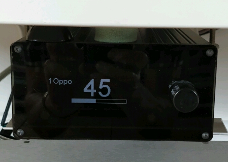

Tilbage til Tortuga Audio preamp'en: Det nye display er forlængst installeret og er en stor behagelighed
For at få glæde af den nemmere navigering har jeg nu hængt Tortuga'en op neden under skabet:
Som det kan anes, er der SD-fødder mellem skabet og Tortuga'en, og tilsvarende er der SD-fødder forneden mellem Tortuga'en og ophænget. I øvrigt er det nuværende ophæng kun midlertidigt - der kommer på sigt en mere elegant bøjle
Skabet har i forvejen udluftningshuller i bunden, så de kabler, der skulle trækkes ud af skabet, gav ingen synderlige problemer.
Lysstyrken i displayet kan justeres (det kan også slukkes efter et kort delay, hvis man hellere vil have det), og jeg har fundet et niveau, hvor displayet er fint læsbart såvel i dagslys som i mørke.
Som tidligere nævnt er der ingen lydmæssig forbedring - detteher er ren komfort , men jeg har lydmæssige forbedringer af anden art undervejs ...

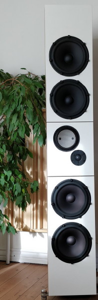

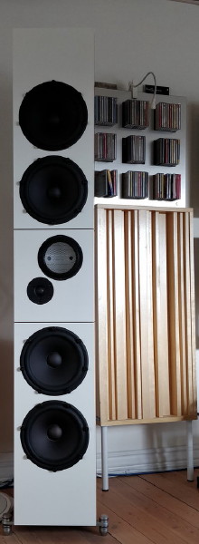

Diffusorer
Efter en del eksperimenter med opstillingen er jeg p.t. endt op med én diffusor ved ydersiden af hver højttaler. Diffusererne er kommet op på nogle forholdsvis høje ben, og det er mit indtryk, at de giver bedre virkning, når de er i højde med højttalernes diskanter og mellemtoner
Diffusorerne er stadig de tidligere nævnte t.Akustik SC (from Thomann), og jeg synes, at jeg får samme effekt med 2 stk. hævet over gulvet som vist i forhold til 4 stk. på gulvet. Har andre samme erfaring?

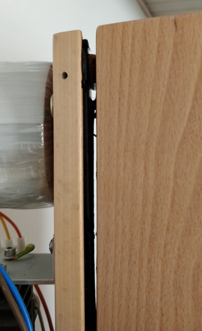

Fra lukket kabinet til "næsten" lukket ...
For et stykke tid siden gjorde en af hifi-vennerne mig opmærksom på, at mine baskabinetter var for små til de 10" basser, som jeg benytter.
Det var jeg sådan set godt klar over! Og der er kompenseret for det med lidt hæv i bassen nedefter i de digitale delefiltre, så bassen er faktisk lineær ned til omkring de 20 Hz (in-room).
Men - jeg kunne alligevel ikke lade være med at tænke over det med kabinetstørrelsen. Umiddelbart har jeg ikke mulighed for at gøre baskabinetterne større, i hvert fald ikke uden at ødelægge hele designet på højttalerne, hvilket jeg ikke har lyst til. En dag bygger jeg nok nogle radikalt anderledes højttalere, men det bliver et helt nyt design, som jeg har nogle ufærdige ideer til - jeg skal jo have noget at lege med, når jeg går på pension om nogle år
Derimod har tidligere pønset på at ændre bassystemerne fra lukkede til "næsten" lukkede, altså noget i retning af akustisk ventil. Der er så ikke lige mulighed for at installere en eller flere akustiske ventiler på bagpladerne, da de jo er fyldt med forstærkere.
Nu er det dog sådan, at en akustisk ventil overhovedet ikke behøver at være en af de standardventiler, der findes i handlen, og det gik op for mig, at jeg havde 4 stk. justerbare akustiske ventiler lige ved hånden allerede! Nemlig i form af mine løse bagplader, som jeg har monteret med møbelbolte, sammenholdt med at der er en tyk filtmåtte fra top til bund inde i kabinetterne lige bag ved bagpladerne.
Som et forsøg løsnede jeg derfor boltene, der holder bagpladerne på alle basmodulerne, så der opstod en åbning på nogle få millimeter i den ene ende som vist her:
Inden jeg løsnede boltene, havde jeg selvfølgelig sørget for at lytte til nogle gode optagelser med bas. Lytningen blev gentaget umiddelbart efter løsning af bolte.
Resultatet var slående. Det var som om basenhederne pludselig "åndede lettet op", og udklingningen af bassen ændrede sig markant og blev mere naturlig. Det virkede også som om bassen pludselig havde mere vægt nedefter, men uden nogen boom-effekt eller overshoot. Nuanceringen i bassen syntes ikke at være påvirket i hverken den ene eller anden retning.
Efterfølgende har jeg eksperimenteret lidt frem og tilbage med, hvor stor åbningen af bagpladerne skal være, og har fundet en passende indstilling, hvorefter jeg har spændt pladerne fast igen med et stykke tynd liste imellem øverst for at bibeholde afstanden (og for at sikre, at bagpladerne ikke står og klaprer ved høje lydtryk ).
Jeg har ikke kunnet konstatere nogen forvrængning eller andre ubehagelige fænomener som følge af dette trick, hvilket er blevet bekræftet af en række kritiske lyttere, som har været forbi i årets første måneder. Alle har været enige om, at ændringen var til det bedre
Medvirkende til det gode resultat er nok, at basenhederne er koblet direkte til forstærkerne og dermed bliver holdt i et særdeles fast greb. Samtidig udjævner en akustisk ventil enhedernes impedanspukkel. Graden af dette sidste fænomen afhænger dog af den akustiske ventils (u)tæthed.
Tilbage står at få målt på det samlede system igen, blot for at se, hvordan især bassen ser ud i det nye setup. Hvis der er behov for justeringer, er det nok minimalt - de kritiske lyttere, som kender mit system, tager sjældent fejl

Hvis du tænker på at det er reflektioner du bearbejder, så kan man jo se på det med “spejlmetoden”
De vigtigste steder er så dem, hvor man ville kunne se højttaleren fra lyttepositionen - alle overflader skulle så være
spejlet, men det er jo en praktisk detalje
Du kan sende en villig hjælper rundt med et spejl, men der findes også programmer til formålet

Mht. diffusorer, så spiller jeg på den korte led i et rum, der er ca. 8 m bredt, og højttalerne står ikke lige langt fra sidevæggene, så det er det muliges kunst, også i forhold til, at det er en opholdsstue. Opstillingen, som jeg har fundet frem til, virker fremragende
Hvad angår tidsdomænet, så tror jeg ikke, at der vil være nogen egentlig forskel. Vi taler jo ikke om noget, der overhovedet ligner basrefleks, men en kontrolleret utæthed, som ikke giver et output, og dermed intet giver, som er ude af fase. Men jeg skal lave nogle målinger alligevel, så det kunne være sjovt at kigge på det
