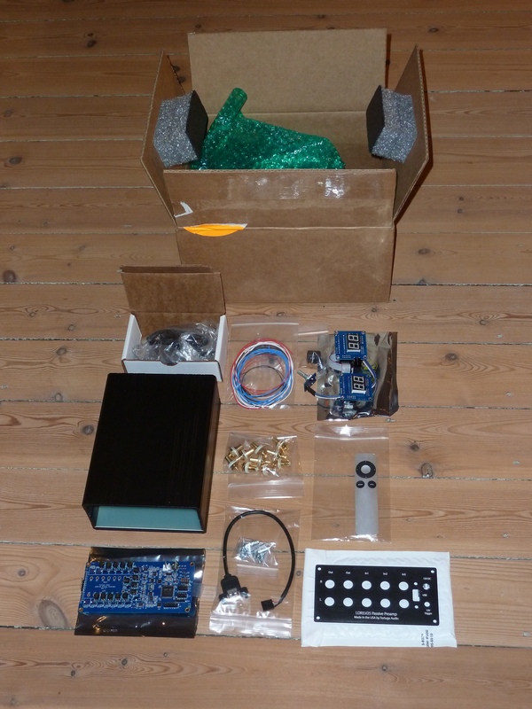

Her er så indholdet af kassen:
Lidt "julegodter"
Ser spændende ud hvad er det for en preamp?
Multikanal?
Mvh Lennart

Det er en Tortuga Audio forforstærker, som er ren stereo. Dette er dog (tydeligvis) byggesæt-udgaven, men indmaden er nøjagtigt den samme, som de færdig-udgaver, som Tortuga Audio også leverer. Du kan se mere om byggesættet her.
Jeg skal nu i gang med det hygge-arbejde, som det er at bygge nyt grej

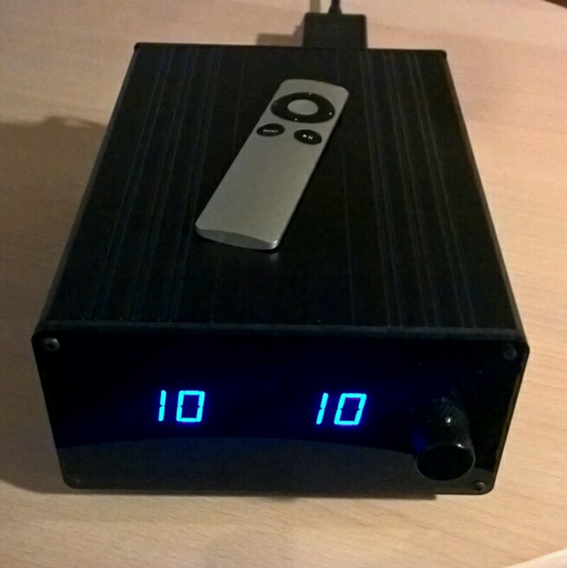

Sådan ser det ud, når alle de mange dele bliver samlet:
Jeg har ikke haft tid til at afprøve lyden endnu, men det kommer!

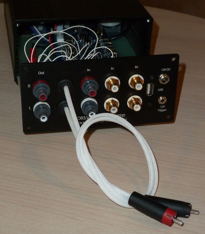

Lidt mere om den "lille ny", som jeg er rigtigt godt tilfreds med
Som det ses af billedet, så er den blevet forkælet en hel del:
- Udgangen har fået WBT NextGen phonobøsninger i sølv (jeg havde et sæt liggende)
- En indgang har også fået WBT NextGen phonobøsninger i sølv. Denne indgang er til RIAA'en.
De sidste to indgange er til mit TV og måling, så her har jeg "sparet" lidt
Men hov - hvad er det for et underligt kabel, der kommer ud ved siden af udgangen?
Tjah, de bedste stik er jo ingen stik, så signalkablerne til min Oppo er såmænd loddet direkte i printet og ført igennem et par gummityller. Der er naturligvis sørget for trækaflastning. Kablet er Mundorf silver/gold med Silver Bullet Plugs.
Al intern kabelføring til lyden er i øvrigt Mundorf silver/gold

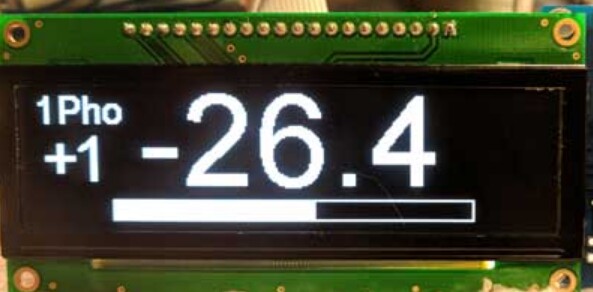

Denne gang en forbedring af betjeningskomforten. Der er nemlig kommet et OLED-display til min Tortuga pre:
Som det ses, giver det nye display en del flere oplysninger end det nuværende, hvilket gør betjeningen en hel del del nemmere.
Ifølge Morten fra Tortuga Audio er det nye display også mindre støjende (det er nok marginalt - synes ikke, at jeg har bemærket nogen støj, men OK).

Det lykkedes endelig at finde lidt tid i går til at skille Tortuga'en ad, så jeg kunne installere det nye display. Selve installationen var ret simpel.
Dog skulle der ny firmware til, men det tog kun ca. 10 sek. efter at jeg havde downloadet den nye udgave.
Rent mekanisk handlede det blot om at afmontere de to gamle tal-displays, skære vinkelholderen til displayet lidt ned i højde og bore et par nye huller, hvorefter det nye display kunne monteres. Herefter var det blot at tilslutte 3 stk. fladkabler og placere en jumper, hvilket altsammen er fint beskrevet på Tortuga Audios hjemmeside.
Alt fungerede fint, da jeg startede Tortuga'en op igen, og da der nu er mulighed for at navngive indgangene, fik jeg også det gjort
