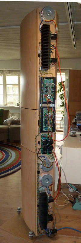

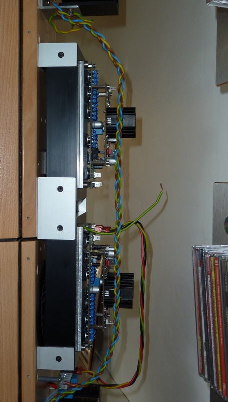

Kabeltrækningen er godt undervejs:
Jeg har løftet de strømførende ledninger over forstærkermodulet, da der ikke er plads til dem mellem kølepladen og beskyttelsesgitteret. Det skyldes, at de nye køleplader er noget bredere.
Den flettede ledning er 240 V til trafoen på det øverste basmodul. Jeg håber, at der med det flettede kabel er afstand nok til signalkredsløbene i forstærkermodulet til at undgå brum ad den vej, men hvis det viser sig at være et problem, bliver 240 V forsyningen foretaget med et skærmet kabel i stedet

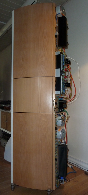

Lige et par billeder, hvor de nye Mirand Audio forstærkermoduler er implementeret:
Som det kan ses, er hele højttaleren drejet i "service mode" for bedre at kunne komme til. Det er altså sin sag med en vægt på 115 kg!

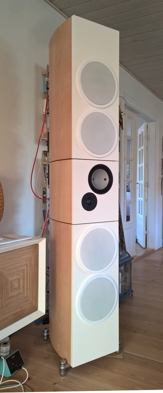

De er egentlig større end jeg troede, når de ses i forhold til det bord, hvad måler de?
M.v.h Jack
Min hjemmebio
Aksa
Bruger siden: 12 Juli 2003
Indlæg: 1999
Sendt: 30 April 2017 kl. 09:41 | IP-adresse registreret Citér Aksa
Tjah - de kan jo ikke betegnes som småting, da de er lige over 190 cm høje med fødder Forpladerne måler 30,5 cm i bredden, og højttalerne er ca. 63 cm dybe med beskyttelsesgitrene monteret. Kampvægten ligger som nævnt omkring de 115 kg pr. side
