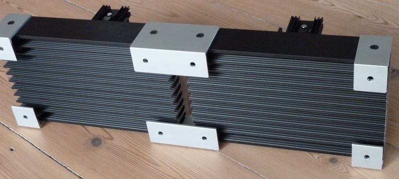

Der skal laves nogle holdere, som gør det muligt at montere kølepladerne (med påmonterede forstærkere) på højttalernes bagplader, og bl.a. fordi de nye køleplader har køleribberne på den anden led ift kølepladerne på de nuværende forstærkere, er det nødvendigt at lave nye holdere.
Til den ende skal der bruges en specifik aluprofil, som jeg fik fat på i sidste uge, og jeg har fået målt op til de enkelte holdere, både mht længde og de huller, der skal bores. Der er også målt op til monteringshullerne i selve kølepladerne.
Hele molevitten ligger nu klar og venter på min bekendts værksted, og jeg håber at komme videre meget snart - og så kommer der nok også nogle billeder

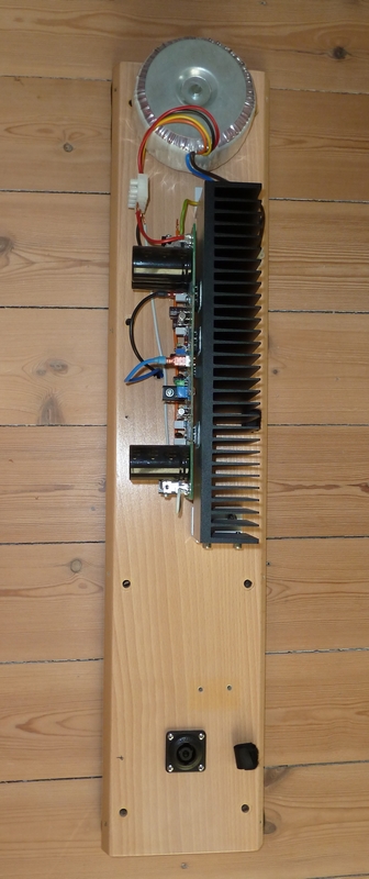

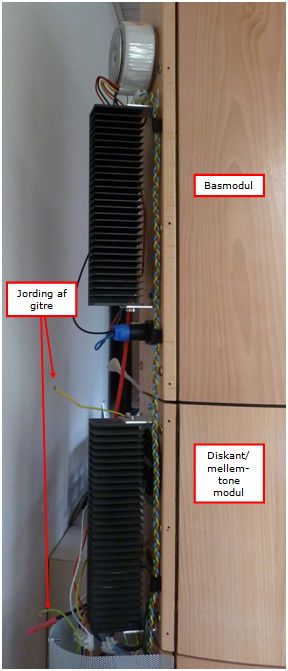

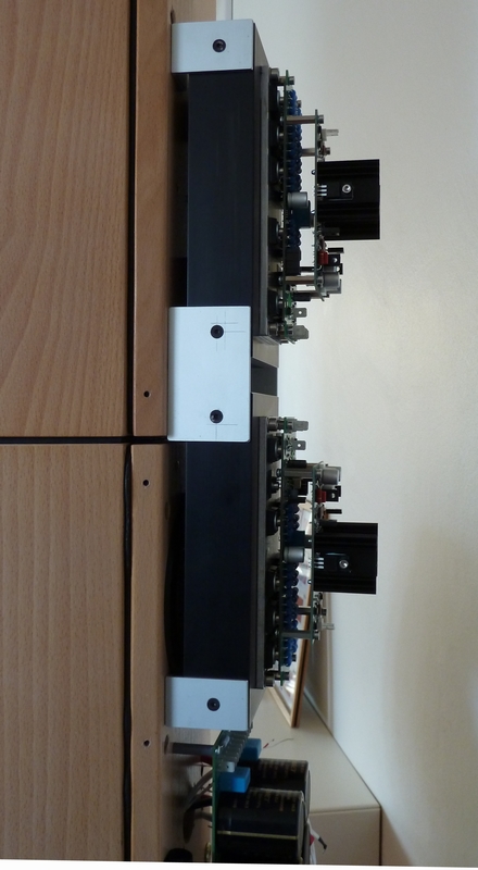

Jeg lavede en prøve-montering af holderne i dag, og alt er i fineste orden
Her ses setuppet som det skal sættes op på bagpladen (lodret, naturligvis!). Trafoen sidder allerede på bagpladen, så den er ikke med på billedet:
Og et view fra undersiden:
Holderne er fastgjort med flade unbrakoskruer, som er undersænket, for at sikre at de ikke går imod gitteret, der er monteret uden på bagpladen.
Hvis nogen skulle undre sig over, hvorfor forstærkermodulerne ikke bare er monteret på én lang køleplade, kan jeg fortælle, at det er på anbefaling af Sonny, da det forbedrer kølingen med adskilte køleplader.
Jeg skal nu i gang med at planlægge layoutet på bagpladen. De nye forstærkere fylder noget mere i længden end de eksisterende NAKSA stereomoduler, så jeg skal have flyttet forstærkeren til det øverste basmodul højere op. Det medfører nok også nogle mindre ændringer i ledningsføring o.l., så der er lidt at arbejde med

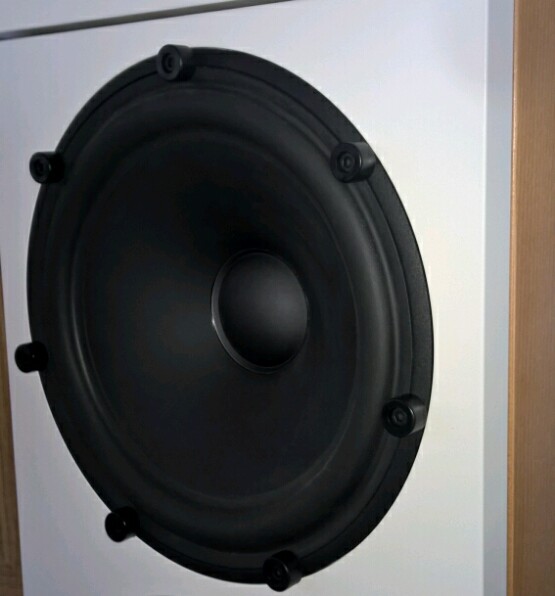

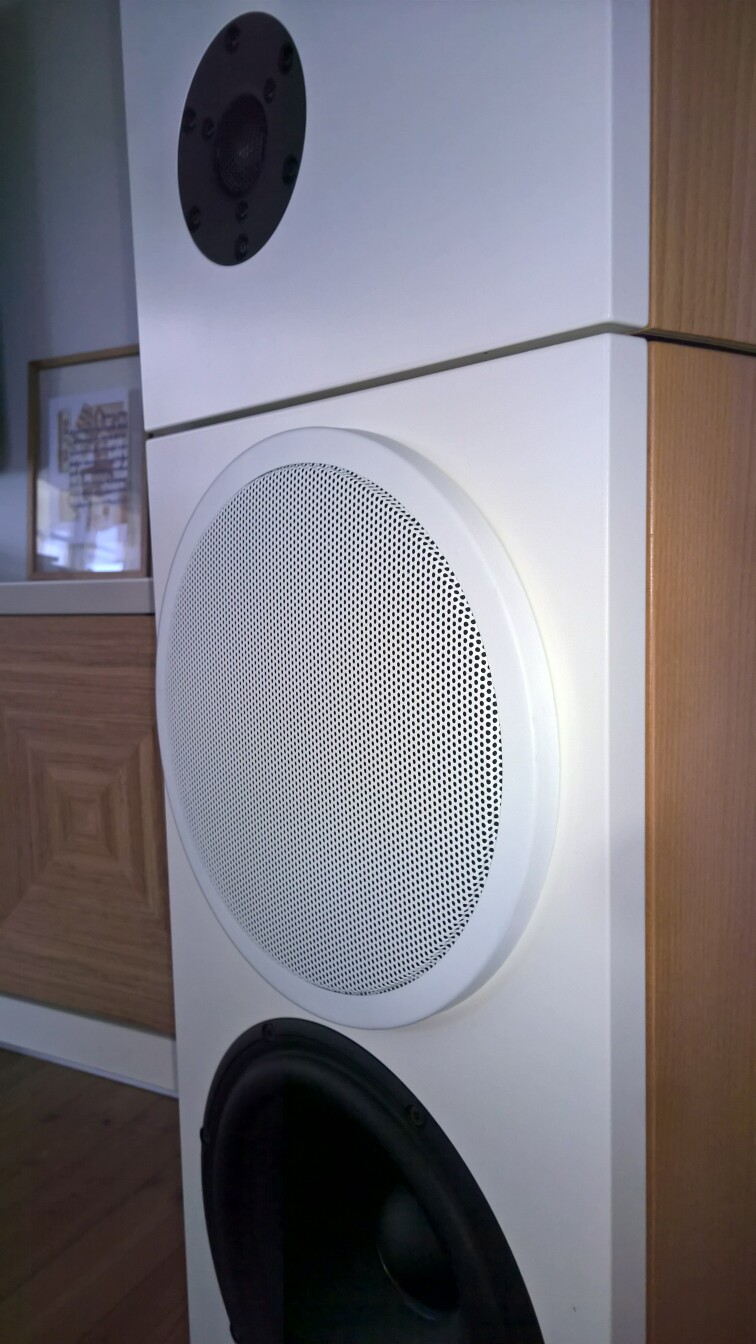

Imidlertid er der begyndt at komme børnebørn i familien, og da basenhedernes metalmembraner nemt får buler, er jeg ved at finde på en løsning, som kan beskytte dem. I PA-verdenen benytter kan forskellige typer af gitre for at beskytte enhederne. De er ikke lige kønne allesammen, men jeg har fundet nogle, som er til at leve med
De kan dog kun fås i sort, men det kan man jo lave om på!
Egentlig er gitrene beregnet til at blive monteret med en monteringsring, men da mine enheder har 7 monteringshuller og den medfølgende ring har 8, kunne det ikke lige hænge sammen, og det var ikke muligt at lave nye huller på en fornuftig måde.
I stedet blev der fremstillet nogle "dyller", som gitteret kan monteres på.
Billederne er at prototypen. Vi er ikke helt tilfredse med farvenuancen, så den bliver justeret lidt.

Ting tager tid! Vi har måttet eksperimentere lidt for at finde en maling til gitrene, som matcher farven på forpladerne ordentligt. De er godt nok malet med en RAL 9010, men da der er tale om en pulverlak, falder den lidt anderledes ud end spraymalinger i samme farve.
Og da vi så endelig fandt en dåse spraymaling, der matchede, kunne vi ikke umiddelbart få flere af dem
Heldigvis er det nu lykkedes at finde malingen, og der skulle være nogle dåser undervejs, som vi får en af de nærmeste dage - så forhåbentlig kan vi få malet de resterende gitre inden alt for længe

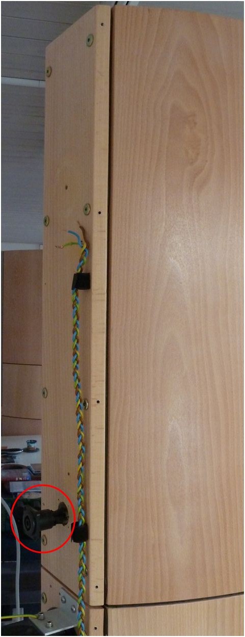

Så er NAKSA 100 forstærkeren til basmodulet afmonteret:
Forbindelsen til enhederne skal flyttes, da den er placeret, hvor TSSA modulerne skal sidde. I øjeblikket er der, som det ses, en Speakon-bøsning, men det vil jeg lave om, så der kommer en lidt mere direkte forbindelse til basmodulets forstærker (Speakon er helt fint, men den bedste forbindelse er stadig en med så få overgange som muligt)
Den nye gennemføring til kablerne skal laves, når jeg har fået placeret trafoen, og så skal hullet fra Speakon-bøsningen "lappes"

NAKSA 100 forstærkeren til basmodulet har nu holdt "flyttedag" og er rykket lidt højere op på bagpladen sammen med den tilhørende trafo:
Der er også lavet en ny gennemføring til forbindelseskablerne til enhederne. Jeg har umiddelbart valgt at lade Speakon-bøsningen sidde som "prop", da jeg ikke lige havde en rundstok i den rette størrelse til at lukke hullet med

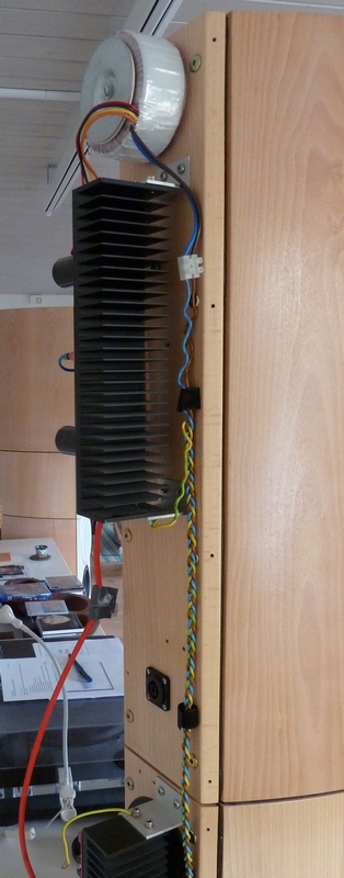

Den "forflyttede" NAKSA 100 til det øverste basmodul er nu tilbage på højttaleren og tilsluttet igen:
Signalkablet er dog kun midlertidigt forlænget - det skal udskiftes, når vi kommer lidt længere frem i opdateringen
Systemet er nu fuldt spilleklart igen, naturligvis stadig med de eksisterende forstærkere. Jeg vil lave omflytningen af basmodulets forstærker på den anden højttaler, inden jeg skrider til den egentlige udskiftning - for at minimere "nedetid"

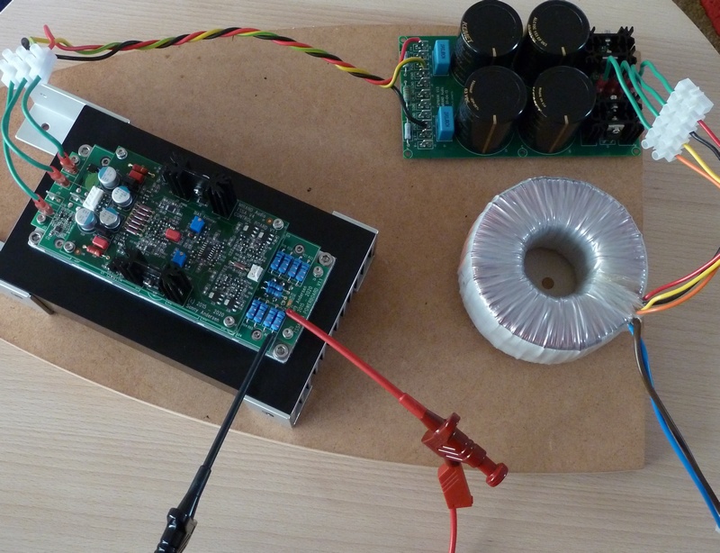

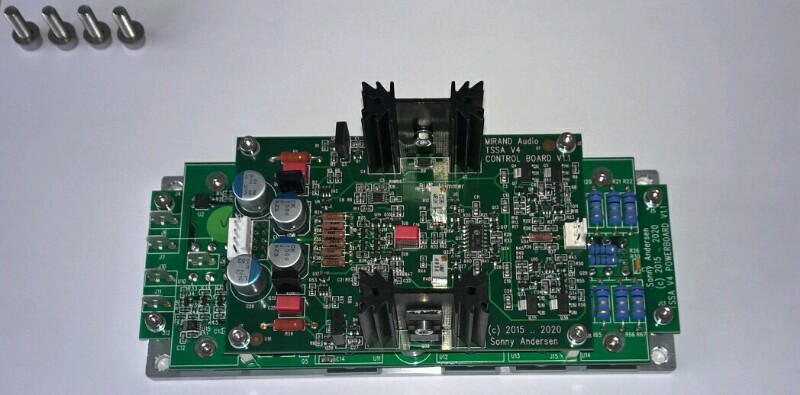

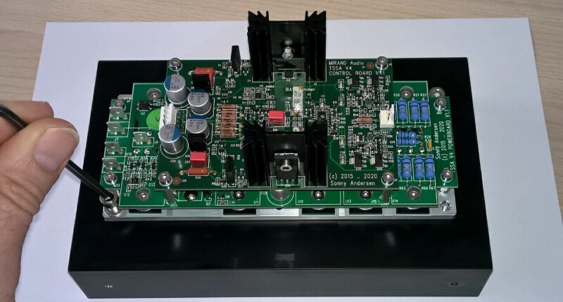

I samme ånd er jeg nu i gang med at trimme (justere bias og offset) de fire TSSA V4 moduler:
Når alle modulerne er trimmet ind, tester jeg dem enkeltvis uden for systemet med signal på og en robust højttalerenhed tilsluttet

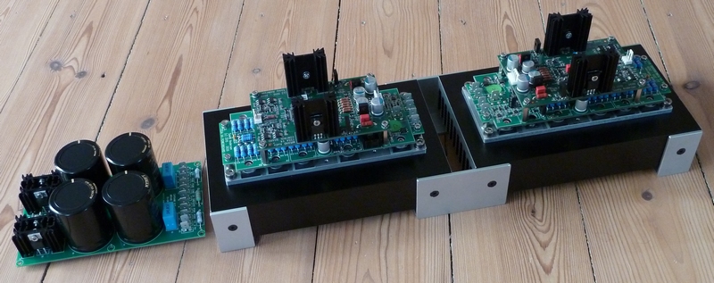

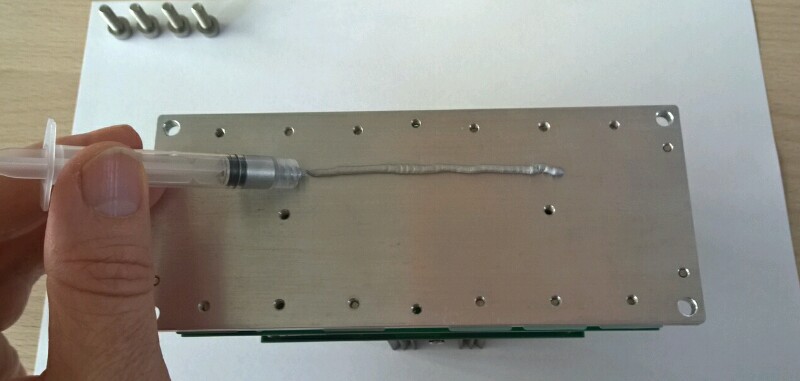

Jeg er nået til klargøring af det sidste forstærkermodul, som endnu ikke er blevet monteret på køleplade:
Inden montering på kølepladen påføres kølepasta:
Jeg fik på et tidspunkt fat på en kølepasta, som skulle have ekstra god varmeoverførsel (indeholder sølv). Man skal dog være opmærksom på, at denne kølepasta er ledende, hvis man benytter den til transistorer o.l.
Så monteres modulet på kølepladen:
Jeg bruger konsekvent bolte i rustfrit stål - det bliver bliver lidt lækrere, synes jeg
Nu mangler jeg blot at trimme modulet, så er alle moduler klar til test

... og så er alle forstærkermoduler testet med signal på og en højttalerenhed tilsluttet
Som forventet virker alt efter hensigten - ingen unoder at spore. Og selv med øret nærmest helt inde i højttalerenheden ingen hørbar sus eller brum

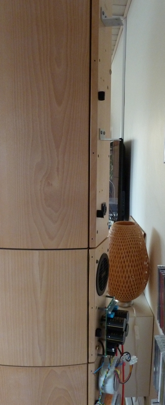

I går aftes fik jeg afmonteret den første NAKSA 80 forstærker, og jeg kan se, at jeg bliver nødt til at flytte lidt på nogle ledningsgennemføringer for at få plads til strømforsyning og Mirand TSSA V4 moduler.
Jeg har jo mine Ground Sound DCN24 filtre stående inde i kabinettet bagved diskantenheden, og diverse ledninger ud til forstærkerne kommer ud gennem bagpladen.
Diskant/mellemtonekabinettet er delt op af en vandret plade mellem diskant og mellemtone, således at filteret har et "roligt" rum bag diskanten uden forstyrrende vibrationer
Systemet er nu helt "nede", og der kan ikke spilles musik - ufffff

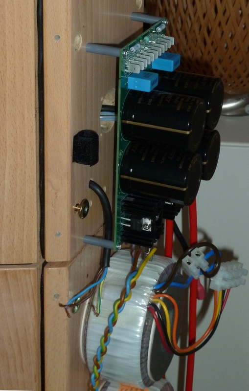

Jeg kom lidt videre i går aftes og fik placeret strømforsyningsprintet på en god måde, så det faktisk ikke blive nødvendigt at flytte på ledningsgennemføringerne alligevel
Det tog lidt tid at få det fedtet på plads, men det ser fint ud - der kommer flere billeder snarest

Bagpladen er rimeligt tom, men strømforsyningsprintet er monteret:
Her ses monteringen af printet lidt bedre:
Jeg har fået plads til ledningerne, der kommer ud fra diskant/mellemtonekabinettet, ved at hæve printet

Så kom Mirand Audio modulerne på plads på den ene højttaler
De er ikke forbundet på hverken den ene eller den anden måde endnu, så det skal jeg i gang med
