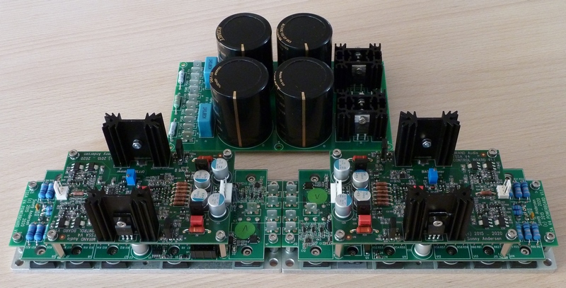

Det er endelig lykkedes for PostDanmark at få sig smølet færdig (9 dage tog det fra Odense), og mine Mirand moduler er ankommet i fin stand
Jeg har pakket lidt ud og har lige taget et skud af de dele, som skal udgøre de 2 forstærkere til diskant og mellemtone i hver side:
Caps er på i alt 60.000 uF, hvilket er rigeligt til to forstærkermoduler, når de kun skal levere 80-100 watt. Jeg kan heldigvis genbruge mine eksisterende 300 VA ringkerner
Lige nu er der ikke noget nyt om køleprofilerne, men da jeg ikke har tid til "ombygningen" af bagpladerne lige nu, går det nok.
Jeg har også indkøbt et par af Sonnys softstart moduler, men de bliver koblet ind på hele systemet i hver højttaler. De kan "trække" op til 2000 watt, så der er rigeligt "headroom" til mine 3 x 300 watt ringkerner i hver side

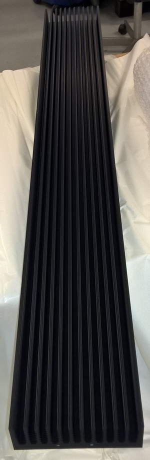

Køleprofilerne er ankommet og ligger og venter på værkstedet hos min maskinkyndige kammerat - vi skal bare have fundet et tidspunkt, hvor vi kan save dem i de rigtige længder og få boret de nødvendige huller til montering af forstærkerne.
Køleprofilerne (Fischer SK 442) er indkøbt i længden 1000 mm og er med langsgående køleribber, hvilket giver bedre køling i forhold til den placering de skal have på bagsiden af højttalerne. Ifølge Sonny er det fint med 200 mm af den valgte profil pr. forstærkermodul, så det bliver det, vi går efter

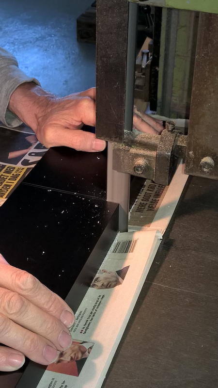

Så er der lidt billeder fra processen med tilpasning af køleprofilerne
Køleprofilen er blevet pakket ud. Længden er 1000 mm.
Og så er vi i gang med båndsaven. Vi saver 4 stykker à 200 mm.
Efter turen på båndsaven fik stykkerne lige en afretning på fræseren, så de blev helt pæne, og der blev sluttet af med en manuel afgratning af kanterne, så man ikke skærer sig på kølepladerne, når de skal monteres

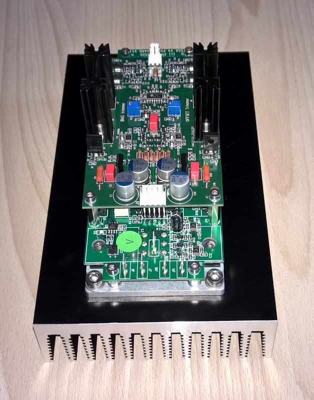

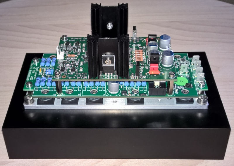

Og sådan kommer det færdige resultat til at se ud med et Mirand Audio TSSA V4 modul monteret på en køleplade i afpasset størrelse:
Størrelsen på kølepladen er ifølge anbefaling fra Sonny
Der mangler stadig monteringshuller til de beslag, som skal holde kølepladerne på plads på højttalernes bagplader, men jeg har fundet ud af, hvordan det skal gøres og mangler blot at indkøbe en vinkelprofil i alu til formålet

dk2000 skrev:
Laekre sager - er det mono eller stereo moduler?
Der er tale om mono moduler, så jeg har købt fire i alt, da de skal drive henholdsvis diskant og mellemtone i højre og venstre højttaler
Ja, jeg synes, at de er ret så lækre! Og i forhold til, at der faktisk kan hives 180 watt i 8 ohm ud af sådan et modul, så er de faktisk meget kompakte.
Jeg har ikke brug for alle de watt til en diskant og mellemtone, hvor følsomheden ligger på 93-94 dB, så jeg nøjes med at "fodre" dem med en 2 x 30 V trafo, hvilket giver omkring 42 V efter ensretning, og med det "foder" yder de vist op mod 100 watt
