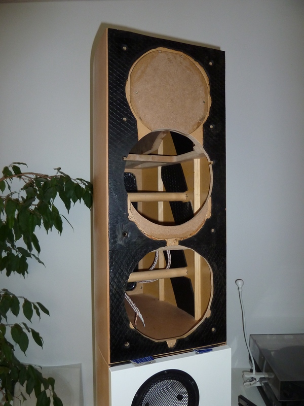

Jeg er nu blevet færdig med at opdatere baskabinettet i venstre side med diverse afstivninger, og der kommer nok et par billeder af det sidste arbejde, når jeg lige får kigget billederne på kameraet igennem
Det nye dæmpemateriale er kommet i og basenhederne monoteret og forbundet, hvilket betyder, at hele venstre kanal er klar til at spille med "fuld styrke" - dvs. med alle basser
Jeg venter dog med at tænde for forstærkeren til det øverste baskabinet, til jeg har fået det øverste baskabinet i højre side klar også ...
Så venstre side er klar og står og venter!
Det givet lidt ekstra blod på tanden, og lidt ekstra tid i weekenden blev derfor omsat til opdatering af diskant/mellemtonekabinettet i højre side, som blot skulle have lidt tilpasning af den nye forplade og udskiftning af dæmpemateriale. Det er nu klaret, og jeg nåede også at komme i gang med at opdatere det øverste baskabinet i højre side, hvor jeg er færdig med at skære hullerne til basenhederne til i den inderste forplade, ligesom tilpasning til den nye forplade også er klaret.
Det har betydet, at jeg midlertidigt har kunnet montere den nye forplade og de nye basenheder (dog uden at tilslutte dem), således at både højre og venstre højttaler nu fremstår helt i det nye design
Det blev mørkt, inden jeg nåede så langt, så jeg nåede ikke at få taget et billede - men det kommer!
Der mangler så at blive lavet afstivninger m.m. i det sidste baskabinet i højre side, men da det kun tager ca. 5 min. at afmontere basser og forplade, lader jeg det sidde, indtil jeg skal arbejde med det næste gang - så kan jeg nyde synet i mellemtiden.
Men nu kribler det altså i fingrene for at blive færdig, også selv om det spiller fint med kun de nederste basmoduler i gang

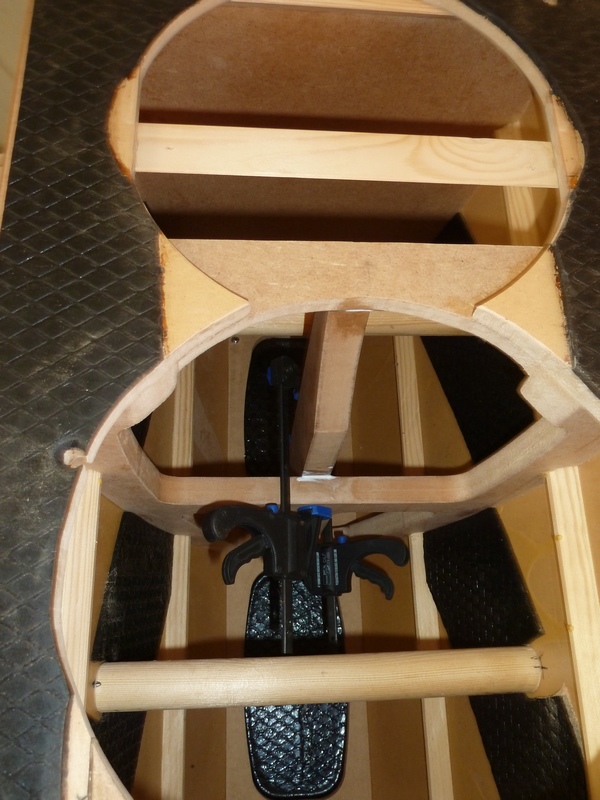

Lige et par billeder af den sidste del af arbejdet med afstivninger på baskabinettet:
Det skal lige nævnes, at der kommer nyt "mellemlægs-"materiale på hele fronten, idet blygummiet bliver udskiftet med noget mere stabilt. Det har desværre vist sig, at det bliver ved med at give sig og ligesom flyder lidt ud, så jeg er i gang med at kigge efter noget andet materiale.

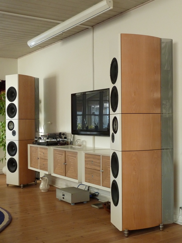

Og så lige det lovede billede af det færdige system med de nye enheder:
"Færdig" skal naturligvis tages med et gran salt - der er stadig mange småforbedringer, der skal laves i kølvandet på denne opgradering, men jeg tager det som sædvanligt lidt ad gangen ....

Men det ser sgu' godt ud...!

Ja, det synes jeg - er gået efter et "clean" udtryk, og det er vist lykkedes meget godt
Det behøver jo ikke ligne noget fra det ydre rum, selv om det spiller godt

Ser sku godt ud :-)

Rigtig flot arbejde, Aksa!
Er lidt misundelig på dit lærred også. Må være fedt at se koncerter

Ja, jeg er rigtigt godt tilfreds med udseendet - og lyden overordnet set, selv om jeg sagtens kan høre, hvor der ligger nogle småproblemer, hvilket også bekræftes af mine initielle målinger

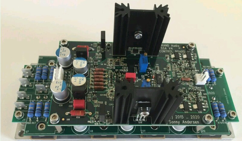

Og i går lagde jeg så en bestilling på 4 stk. af disse:
Mon der er nogen, der ved hvad det er?
De skal erstatte de fire forstærkerkanaler, der i øjeblikket udgøres af mine NAKSA 80 moduler. Dvs. at det er forstærkningen til diskant og mellemtone, vi taler om.

Ja da... Det er da Sonnys Mirand Audio effektforstærker (og det står jo også på printet)
Jeg har investeret i hans DAC + forforstærker + display modul osv. Fantastisk gennemarbejdede produkter, topklasse kvalitet og lyd.

Ja, det er lige nemlig Mirand Audios nye TSSA v4 moduler
Og du har fuldstændig ret - Sonnys ting er virkeligt velgennemarbejdede og veludførte. Jeg var på besøg hos Sonny for et stykke tid siden for at lytte på modulerne og kunne godt lide lyden - rigtigt meget hul igennem og alligevel musikalsk.
Samtidig er modulerne meget kompakte, hvilket er vigtigt til mit brug, da jeg ikke har ubegrænset plads i "maskinrummet" bag på højttalerne. Med Sonnys venlige hjælp fandt jeg frem til nogle køleprofiler, som gør at montering og køling bliver optimeret, så dem ligger der en forespørgsel på hos Fischer i Tyskland
