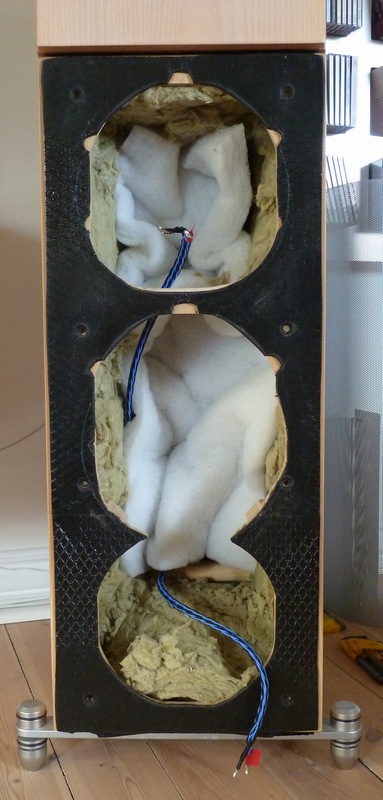

Det første af de fire baskabinetter er i dag blevet monteret med filt, og jeg er lige ved at skulle til at montere enhederne igen - så får vi se, om der er noget at hente lydmæssigt

Jeg har nu lyttet en uges tid med det ene basmodul opgraderet med forbedret dæmpemateriale - og jo, det kan høres
Forbedringen ligger hovedsageligt i bedre nuancering/detaljering i bassen, men der er også en tendens til, at bassen får mere "krop" nedefter end tidligere.
Uanset at der er opnået en forbedring, vil jeg eksperimentere lidt mere med bl.a. mængden af MDM-3 og noppeskum, og måske vil jeg også beklæde de indvendige afstivninger med filt.

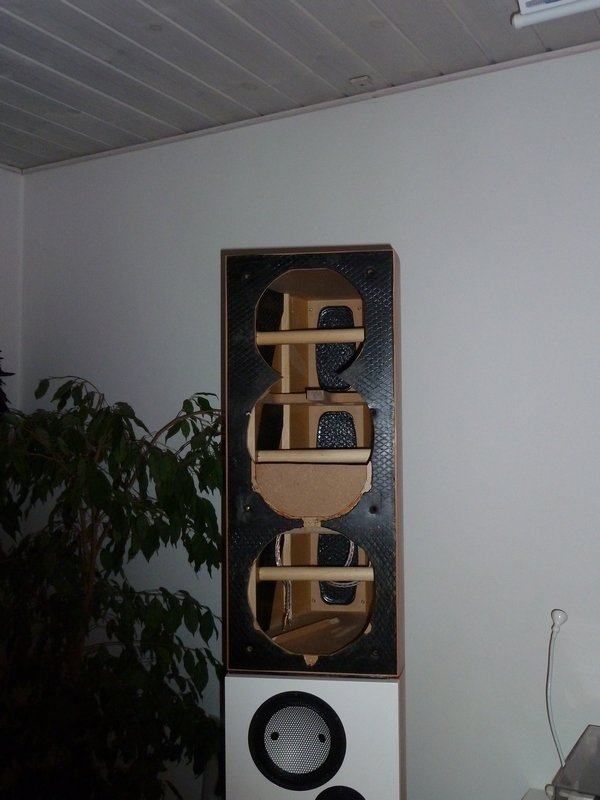

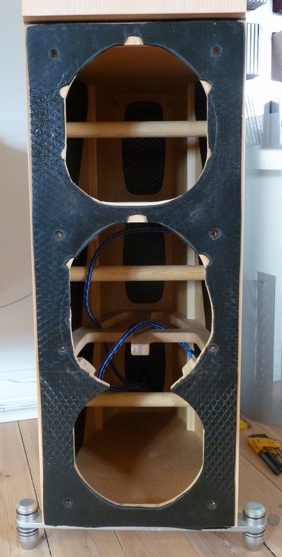

Baskabinet med eksisterende dæmpemateriale (Rockwool og Acustilux):

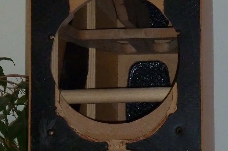

Ud med det! (her ses den "amputerede" afstivning også tydeligt)

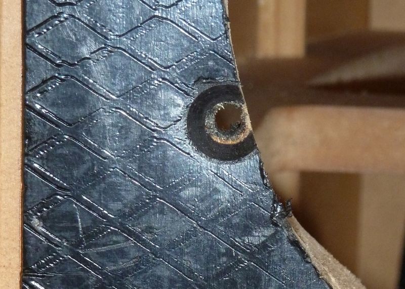

Her har vi så et af de monteringshuller til forpladen, som nærmest er skåret væk pga den større diameter af de nye basenheder:

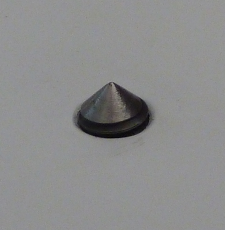

På de nye aluforplader er de to huller, som det drejer sig om, naturligvis flyttet, så de "får fat" i noget gods. Men hvordan får man så lige boret de to nye huller i kabinettet, så de passer?
Joh, man sætter et par pinoler i de tilsvarende huller i forpladen ....
... og skruer dem ind, så de kun lige stikker ud ...
... og så monterer man forpladen med de øvrige 6 bolte. Det giver to nydelige mærker i blygummiet, som man kan bore efter!
Og når den nye frontplade kommer på (med enheder), ser det sådan ud:
Som tidligere nævnt har jeg indkøbt MDF til at lave en ny afstivning i stedet for den "amputerede", ligesom der også kommer plade i det tomme hul nederst i kabinettet - så det er næste skridt
AKSA

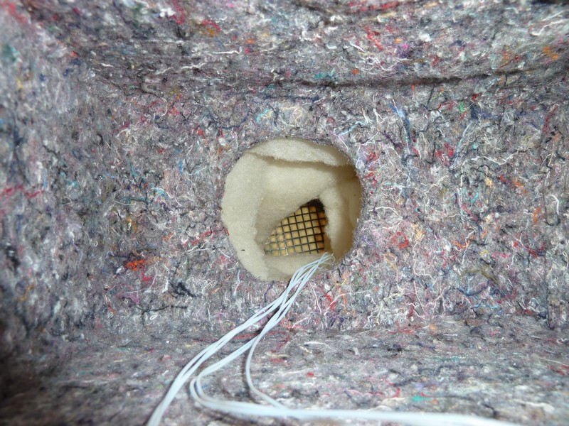

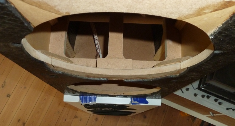

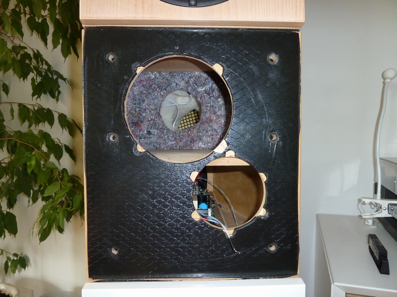

Også er der lidt billeder af processen med mellemtone/diskantkabinettet
Her har jeg taget den gamle forplade af og har tentativt monteret filt på bagpladen:
Pladen, der skiller diskant- og mellemtonedelen, ses tydeligt.
Her er "hulen" så færdig og klar til, at mellemtoneenheden kan hygge sig derinde:
Bemærk, at mellemtonekabinettet i virkeligheden består af to rum med en skillevæg imellem, og der er et passende stort hul i skillevæggen til at forhindre strømningslyde. Det er kun dæmpematerialet i det forreste rum, der er ændret. I det bagerste rum, som munder ud i den akustiske ventil, ligger der blot løst MDM-3.
Og her er hele herligheden så samlet igen med den nye forplade monteret på diskant/mellemtonedelen:
AKSA

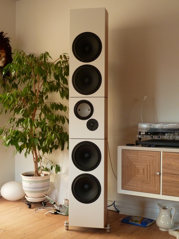

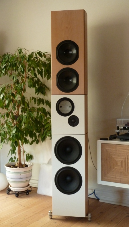

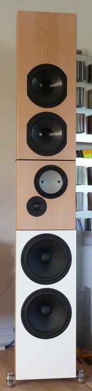

Endelig kom jeg så langt, at jeg kunne lave et mock-up af, hvordan kabinetterne kommer til at se ud, når de er færdige
Jeg mangler stadig at putte dæmpemateriale i det øverste baskabinet, men jeg kunne altså ikke dy mig for at smække forpladen på og sætte et par enheder i (de er ikke tilsluttet)
Jeg må sige, at jeg er ikke ked af det visuelle resultat - men jeg er nok allermest spændt på, hvordan det hele kommer til at lyde, når de sidste fire basenheder kommer i gang!
Lige nu vil jeg dog koncentrere mig om at få lavet kabinetterne helt klar - i højre side mangler både diskant/mellemtonekabinettet og det øverste baskabinet at blive opgraderet.

nils valla
Bruger siden: 20 Oktober 2007
Indlæg: 3055
Sendt: 08 September 2015 kl. 17:11 | IP-adresse registreret Citér nils valla
De er hammer-flotte.
Usse
Bruger siden: 20 Februar 2006
Indlæg: 697
Sendt: 08 September 2015 kl. 17:20 | IP-adresse registreret Citér Usse
Fint stykke arbejde... Hvor har du fået fat i de outrigger stands?
JackD
Indlæg: 2034
Sendt: 08 September 2015 kl. 17:37 | IP-adresse registreret Citér JackD
Det ser tæske godt ud.
M.v.h Jack
Min hjemmebio
Aksa
Bruger siden: 12 Juli 2003
Indlæg: 1999
Sendt: 08 September 2015 kl. 22:55 | IP-adresse registreret Citér Aksa
@ nils valla & JackD: Tak for roserne - er som nævnt også godt tilfreds, selv om jeg i starten var lidt i tvivl om det var den rigtige beslutning med de hvide forplader
@ Usse: Mine stands er lavet af en god bekendt, som kan det der med metal. De er i 10 mm massivt stål, som er matforkromet. Selve fødderne er lavet af Jesper Strecker. De er i massiv messing, som også er matforkromet.

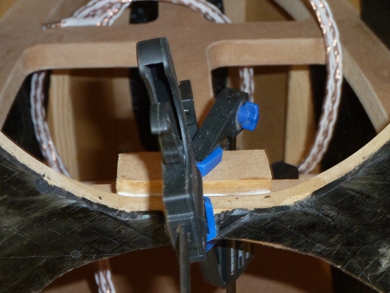

Jeg er nu gået i gang med at forbedre afstivningerne i baskabinetterne og er ved at være færdig med det første kabinet.
Lidt billeder fra processen:
Indsættelse af en støtteklods
Med støtteklodsen på plads kan en afstivningsplade limes i
Her er afstivningspladen savet til og et par ekstra støttestykker limet i
Og sådan kom det til at se ud forfra
Alt bliver limet med rigeligt snedkerlim
AKSA
