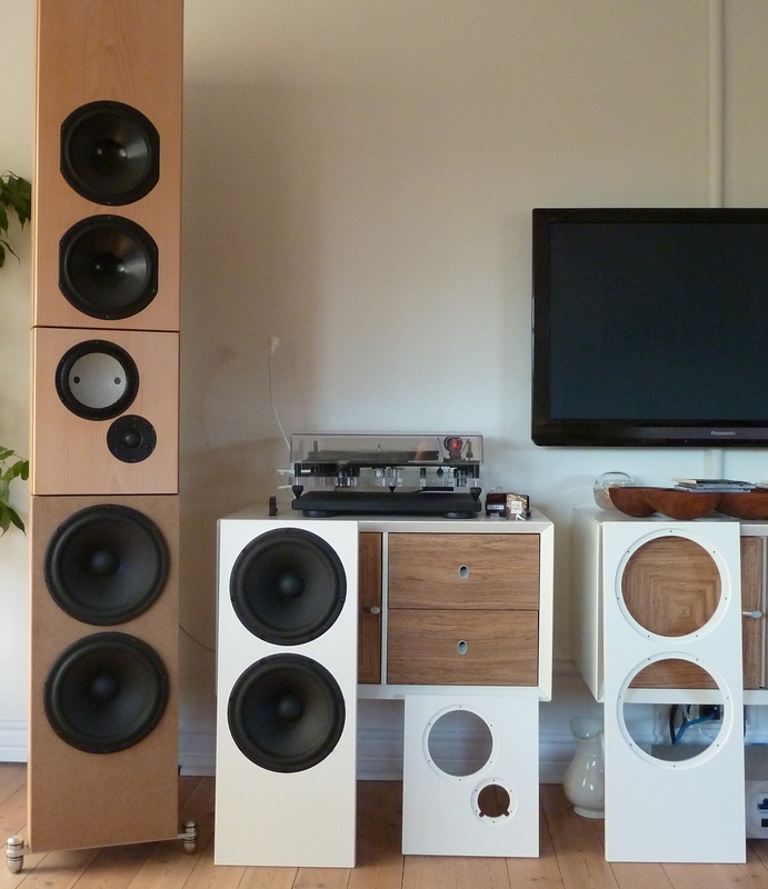

Jeg lavede lige en lille opstilling forleden for at få en lille idé om udseendet:
AKSA

Sendt: 10 Maj 2015 kl. 18:38 | IP-adresse registreret Citér gx55
Ja der skal være tid til det hele, det ser da godt ud

Sendt: 11 Maj 2015 kl. 10:58 | IP-adresse registreret Citér Aksa
Ja, jeg tror at ideen med samme hvide farve reolerne er meget god

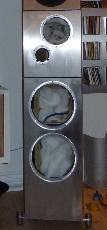

Er nu i gang med at opgradere dæmpemateriale i kabinetterne
Baskabinetterne var dæmpet med Rockwool, som ikke er så spændende at arbejde med, fordi det støver, så både derfor og fordi jeg tror, at filt er bedre rent akustisk (det er bl.a. Troels Gravesens anbefaling), bliver hovedbestanddelen af dæmpningen udført med dette materiale. Dog benytter jeg tykt noppeskum i top og bund.
Yderligere kommer der MDM-3 i - her vil jeg eksperimentere lidt med mængde og placering
Jeg har taget billeder af første del af processen, men lige nu kan der ikke oploades pga et serverproblem.
Mikkel er ved at kigge på det, så billederne kommer, når problemet er løst

Sendt: 31 Maj 2015 kl. 19:41 | IP-adresse registreret Citér Aksa
allanowich skrev:
Aksa, jeg forestiller mig, du af og til nok vil åbne og arbejde på dine ht'ere. Så angående rockwool, så skal du blot spraye det med almindelig hårlak, så støver det ikke.
Ja, den med hårlakken kender jeg godt, men for det første har Rockwool det også med at smuldre og gå fra hinanden (i hvert fald de bats, jeg har brugt), hvis man prøver at tage det ud, og for det andet tror jeg, at den tykke filt har bedre akustiske egenskaber.
Det første af de fire baskabinetter er i dag blevet monteret med filt, og jeg er lige ved at skulle til at montere enhederne igen - så får vi se, om der er noget at hente lydmæssigt
