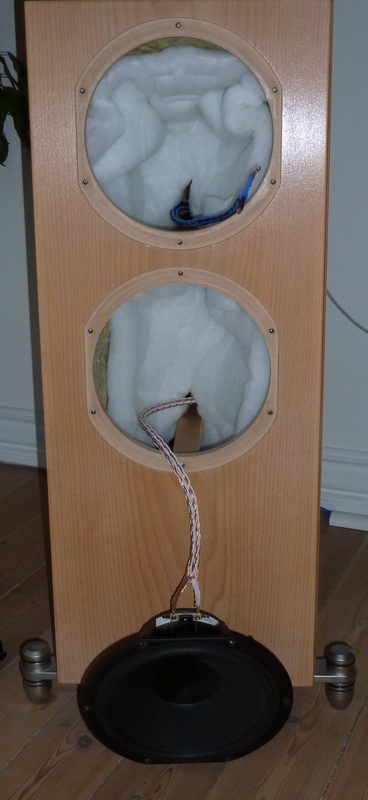

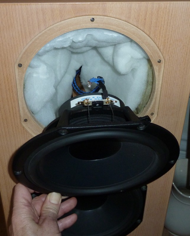

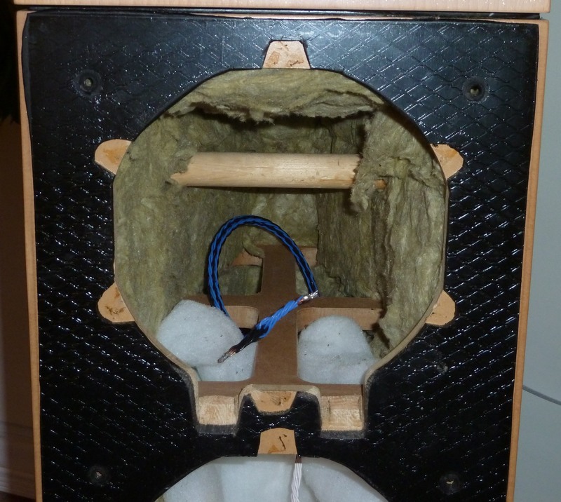

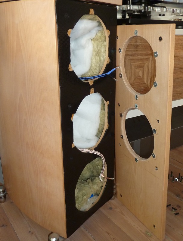

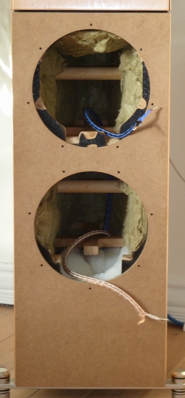

Jeg er kommet lidt videre med forplade-ombytningen i dag, så her kommer lidt billeder fra processen
De gamle enheder tages ud og loddes fra:
Den løse front afmonteres:
Det var som forventet nødvendigt at skære i de eksisterende afstivninger:
Men her er det så lykkedes at få monteret test-forpladen:
Og så kom de nye enheder i:
Jeg har afbrudt forstærkeren til det øverste basmodul og skal så lige have justeret niveauet i det elektroniske delefilter, så spiller den ene højttaler med de nye enheder.
Jeg håber at kunne komme i gang med ændringerne på den anden højttaler snarest
AKSA

Ja, så kom 10" Scan-Speak basserne på plads i den anden side også, og jeg har justeret på niveauerne, så det samlede basniveau er omtrent det samme som før.
Forstærkerne i begge de øverste baskabinetter er koblet fra, så det er kun 10" basserne, der spiller.
Jeg har kun fået lyttet en times tid, men jeg må sige, at det umiddelbare indtryk er, at der godt nok er forskel!
Selv om jeg spillede med 8 x 8" før, så er der noget mere "grunt" i bunden med de 4 x 10", som også virker noget mere impulsvillige. Derudover har bassen også fået noget mere detaljering
Der er vist ikke så meget at rafle om her - men nu skal jeg lige have justeret ind med rumkorrektion osv., da jeg kan høre, at 10" basserne opfører sig lidt anderledes i kabinetter/rum. Der er bestemt ikke noget, der går helt galt, men jeg skal have lavet nogle målinger, og det bliver ikke lige i dag - nu vil jeg bare nyde den nye lyd
AKSA

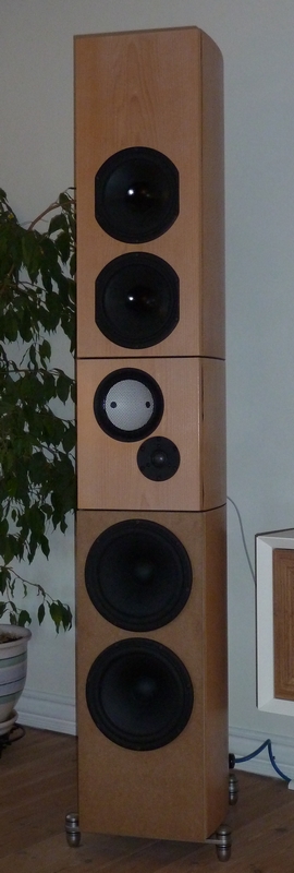

Sendt: 01 Februar 2015 kl. 19:08 | IP-adresse registreret Citér Aksa
Sådan ser systemet ud lige nu i "test-tilstand":
Som tidligere nævnt, så er det kun de 4 nederste basser (10"), der spiller - og det gør de godt
AKSA
