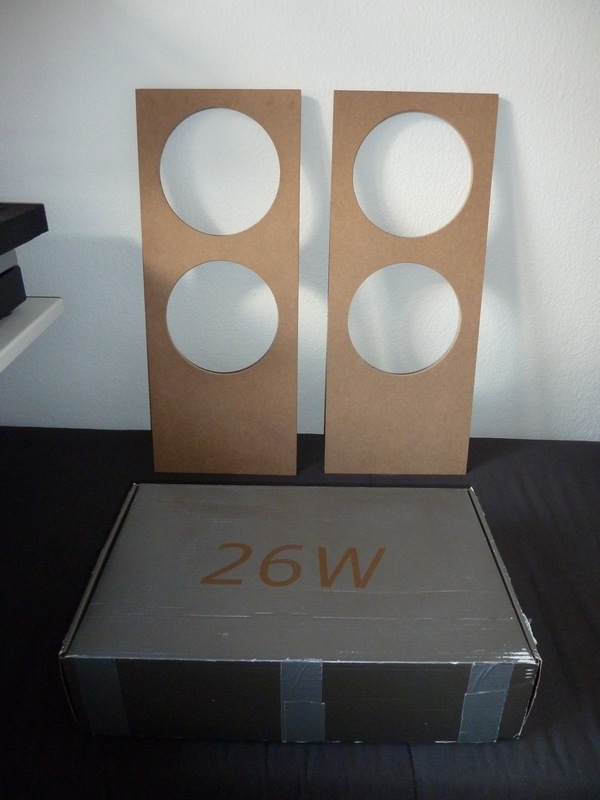

    En lille tur i Silvan gav et par fint tilskårne test-forplader i gevinst, og jeg er nu i gang med at tegne op til at få lavet hullerne til enhederne
    Da der udelukkende er tale om test-forplader, bruger jeg ikke krudt på at undersænke enhederne, men jeg har nu tænkt mig at benytte min overfræser til hullerne, da det bliver mere nøjagtigt end med min gamle, slidte stiksav (må se at få den udskiftet!).
    Grunden til den lidt "forsigtige" tilgang med test-forplader er hovedsagelig, at jeg ønsker at vurdere lyden med de nye enheder - inden jeg giver mig i kast med den helt store udskiftning af alle seks forplader
    Men dernæst skal jeg også have kigget på, om de eksisterende interne afstivninger evt. kommer i vejen pga. enhedernes ændrede placering på forpladen (10" enheder fylder nu engang med end 8"). Hvis det er tilfældet, så "snitter" jeg naturligvis i afstivningerne, så der bliver plads, men skal så samtidig vurdere, om der skal tilføjes yderligere afstivninger.
    Når test-forplader og andre kabinetjusteringer er klar, bliver de to test-forplader monteret i de to nederste baskabinetter, og i forbindelse med afprøvningen slukker jeg så blot for de to forstærkere, der driver enhederne i de øverste baskabinetter og justerer niveauet i Ground Sound filtrene således, at bassen spiller ved samme niveau som med de nuværende enheder - ellers bliver det svært at vurdere noget som helst!
    Jeg satser på at komme med nogle billeder, efterhånden som processen skrider frem

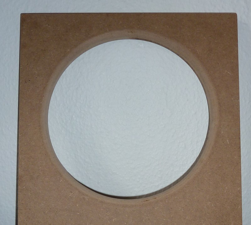

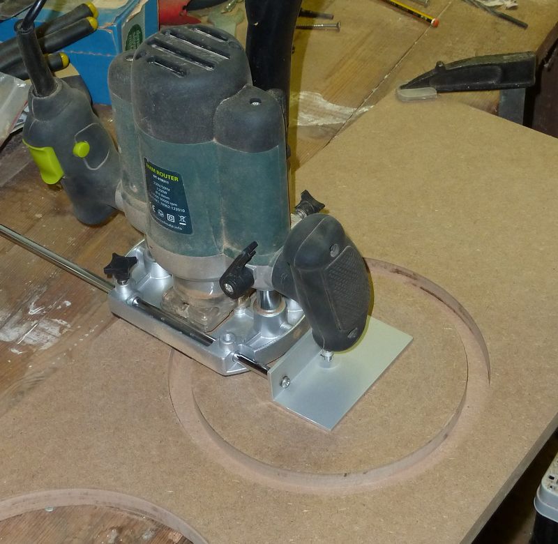

    Jeg fik gjort en del ved test-forpladerne i går - og her er et par skud fra processen
    I gang med fræseren:
    Så er der huller:
    En lille afrunding af den indvendige kant blev det også til:
    Skulle lige sikre mig, at hullerne var OK ift enhederne:
    Det hele passede heldigvis fint, så nu er de næste skridt at få lavet skruehullerne til enhederne og at få målt op og lavet skruehullerne på bagsiden til de skruer, der skal holde forpladerne på plads

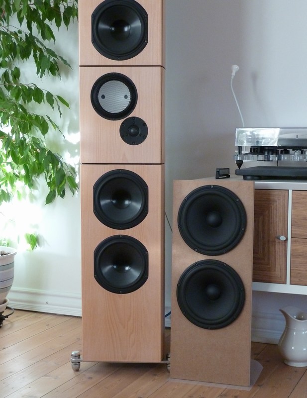

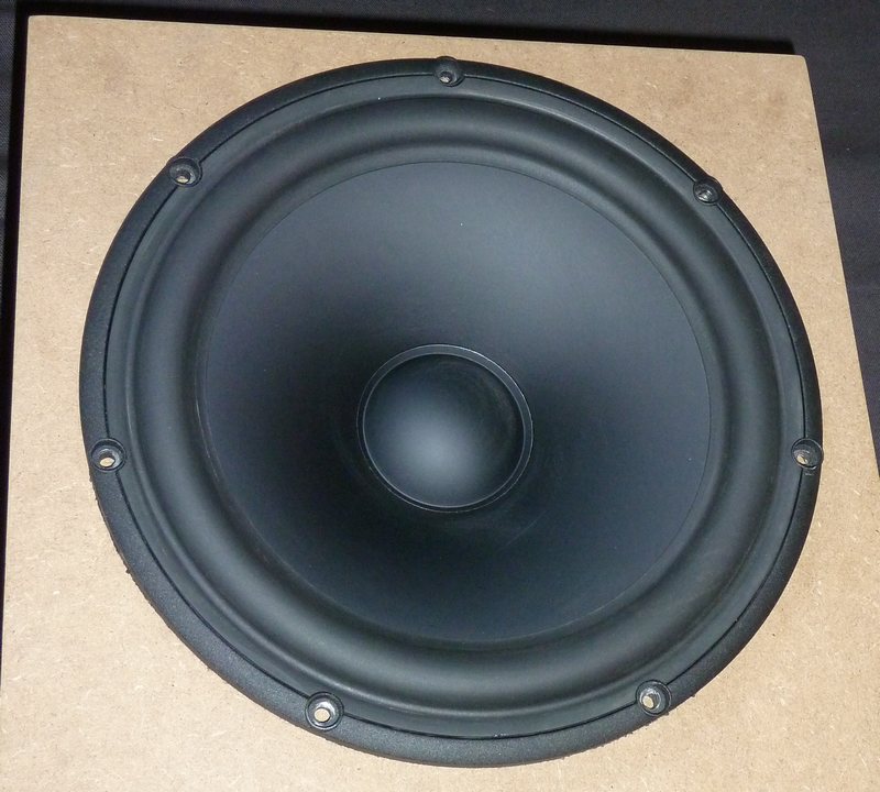

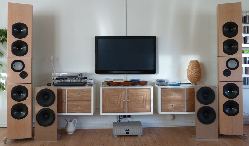

    I dag kom enhederne på plads i test-forpladerne
    Det tager lidt tid at lave 28 huller - og så har jeg lidt frækt valgt at skære gevind (M5) i selve MDF pladen Ikke noget jeg normalt ville gøre, hvis der var tale om en blivende løsning, men til test skal det nok holde!
    Lidt billeder - det forøgede membranareal er lader sig ikke fornægte rent visuelt!
    AKSA

    Sendt: 04 Januar 2015 kl. 19:49 | IP-adresse registreret Citér janils
    Tror du har misforstået projektet lidt Allanovich. Alle fire basser i det bestående system skal erstattes, så der kommer nye forplader på. Så vidt jeg er orienteret af AKSA bliver de endelige forplader i tyk aluminium med en eller anden form for finish. Om muligt skal metallet fineres, så det ligner træ.

    Sendt: 04 Januar 2015 kl. 21:45 | IP-adresse registreret Citér Aksa
    Opstillingen var blot for at vise det øgede membranareal i forhold til i dag - men kunne da godt se, at det kunne misforstås
    Men der er faktisk ikke brug for separate subwoofere - de nye basser har ganske vist en egenresonans omkring 18 Hz, men de har samtidig en ganske pæn frekvensgang op til min. 1000 Hz, og da jeg deler omkring de 200 Hz, kommer de slet ikke ud af deres "komfortzone".
    Grundtanken er, at med otte af disse "baby'er", så kommer de hver især ikke til at arbejde særligt voldsomt, hvilket igen giver lav forvrængning
