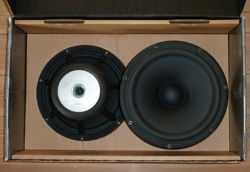

Kasserne ser sådan ud:
AKSA
Sonic

Hej har ikke lige fuldt med på det sidste ? Men hvad er der i kasserne please gæt hvad der er i.
Sendt: 02 August 2014 kl. 17:08 | IP-adresse registreret Citér allanowich
Kan det være noget akustik regulering? Ser ud som det er købt brugt pga gaffa tapen.

Sendt: 02 August 2014 kl. 17:35 | IP-adresse registreret Citér Aksa
Ja, der er tale om et brugtkøb - og med lidt god vilje kan man nok godt kalde det for en slags "akustikregulering".
Her er indholdet:

Sendt: 02 August 2014 kl. 17:40 | IP-adresse registreret Citér allanowich
Heine Dupont
Bruger siden: 06 Maj 2013
Indlæg: 160
Sendt: 02 August 2014 kl. 22:27 | IP-adresse registreret Citér Heine Dupont
Det bliver bare virkelig interessant at høre hvad sådan en flok "små" slamberter kan tilføre. Ingen tvivl om at det bliver et step op ad stigen men, hvor
meget mon - og hvad kommer det mon til, at betyde for helheden ? Jeg glæder mig på dine vegne og ser i den grad frem til at høre resultatet...og jo,
jeg havde gættet det :-).
Er det stadigt tanken at det egentligt blot er et skift af enheder og baffel - og ellers en fastholdelse af konceptet i øvrigt med en forstærker pr. 2
enheder og samme rumfang?
Hilsen Heine

Sendt: 03 August 2014 kl. 00:46 | IP-adresse registreret Citér Aksa
Hilsen Heine

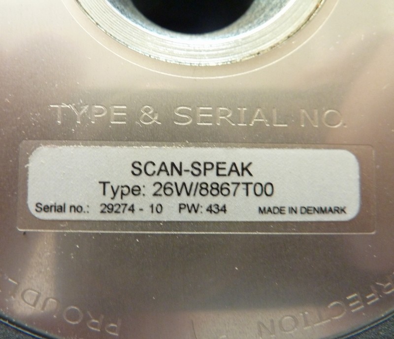

Ja, det bliver spændende, hvad de nye "babyer" kan, når jeg kommer så langt. Enhederne var der lige pludselig til en god pris, så jeg slog til, også selv om jeg har ikke har planer om at starte ombygningen før om nogen tid - formodentlig bliver det et efterårs-/vinterprojekt.
Og ja, enhederne skal direkte erstatte de veltjente Peerless'er i de eksisterende kabinetter med det eksisterende forstærker-setup, hvor der er knap 400 watt til rådighed for det samlede bassystem - pr. side!
AKSA

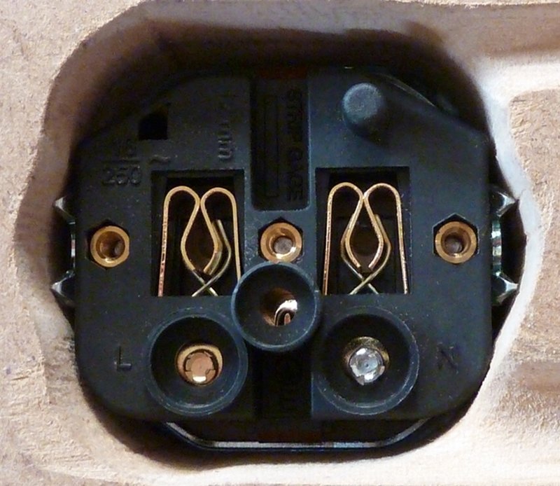

Medens jeg går og tænker lidt over, præcis hvordan jeg vil implementere de nye basenheder, så skal de øvrige planlagte ændringer på systemet stadig færdiggøres.
I den planlagte forbedring af "strømforholdene" () mangler jeg nu blot at få monteret Furutech vægudtaget:
IEC-bøsningerne har jeg fået monteret.
Vægudtaget skal erstatte en eksisterende enkelt Fuga kontakt med jord (fra separat gruppe i el-tavlen). Fuga kontakten er godtnok indbygget, men jeg gider ikke grave et kæmpe hul i væggen for at gøre det samme med det nye udtag, så Furutech'en bliver monteret i et udenpåliggende underlag.

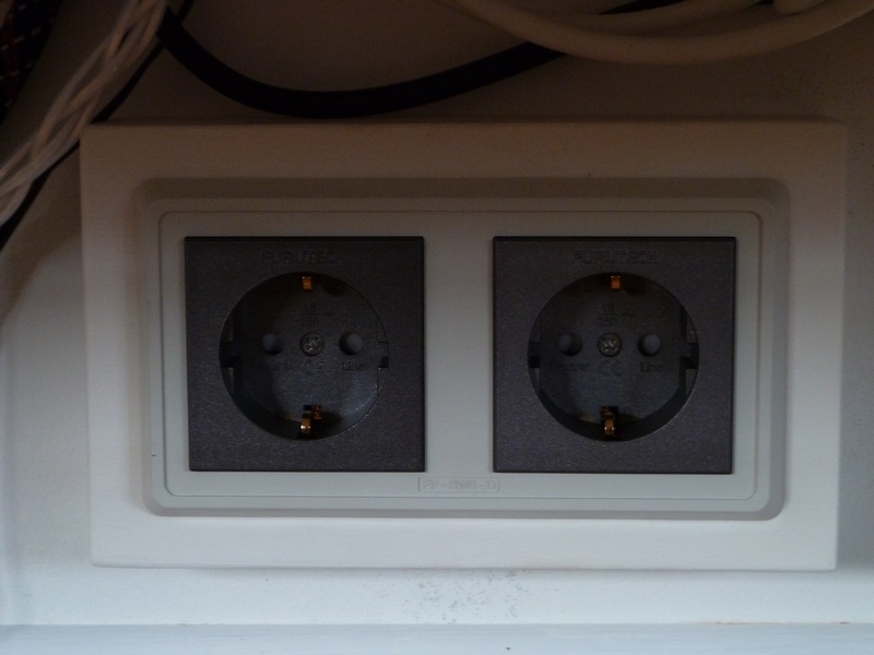

Sendt: 08 September 2014 kl. 23:01 | IP-adresse registreret Citér Aksa

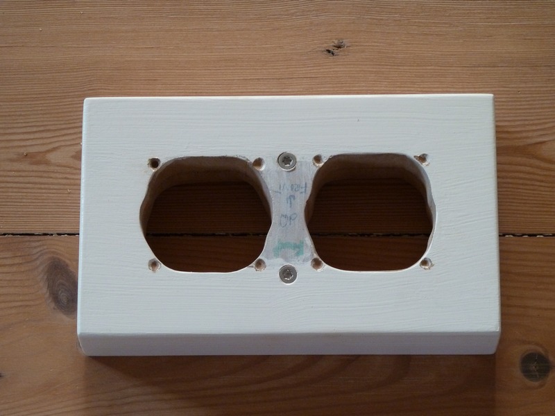

Så kom jeg videre med vægudtaget og underlaget
Her ses den færdige kombination inden montering:
Underlaget består 2 lag MDF, som er skruet sammen med et par gedigne skruer, hvilket ses her:
Endvidere sker der det, at når kontakterne monteres, så griberne "kløerne" på hver kontakt fat i den underste MDF-plade og holder derved yderligere sammen på tingene.
Som det ses her, er kløerne temmelig kraftige (vist i ikke tilspændt tilstand):

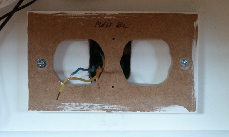

Her ses monteringen af den bagerste plade på væggen. Pladen dækker den oprindelige vægdåse.
Den forreste plade er så blot monteret med de to skruer, hvorefter kontakterne er monteret (med ledninger) og kløerne spændt til.

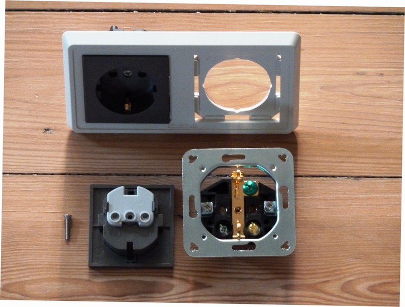

Derefter monteres dækpladen blot uden på. Her ses enkeltdelene i kontakten:
Den holdes på plads af de yderste kontaktdele (med pillesikringer) med blot en enkelt skrue i hver kontakt.

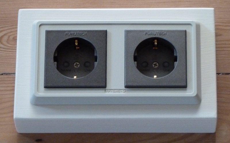

Slutresultatet ser sådan ud:
(beklager det lidt ringe billede - det er lidt besværligt at fotografere inde under skabet )
Det er absolut lækkert at sætte stikkene i denne luksus-kontakt, men jeg kan ikke svare på, om der er en lydmæssig forbedring - endnu - for jeg har ikke haft mulighed for at lytte ordentligt til systemet, siden jeg blev klar sent i går aftes

Sendt: 09 September 2014 kl. 08:48 | IP-adresse registreret Citér CasperCU
Aksa skrev:
Det er jo egentlig meget pænt arbejde. Men jeg bliver nødt til at informere dig om, at dette er ulovligt..
Aksa
Bruger siden: 12 Juli 2003
Indlæg: 1999
Sendt: 09 September 2014 kl. 09:49 | IP-adresse registreret Citér Aksa
Du mener fordi underlaget er lavet af MDF? Eller ... ?
AKSA
CasperCU
Bruger siden: 05 Juli 2005
Indlæg: 822
Sendt: 09 September 2014 kl. 11:07 | IP-adresse registreret Citér CasperCU
Der er flere ting.
1: Først og fremmest må du ikke selv lave den for for udvidelser selv.
2: Du bruger ikke godkendt materiel, men fremstiller det selv.
3: Fordi du har fremstillet et beslag, så fører du ikke kablet ydrekappe ind i en godkendt lukket kapsling.
Det kan fikses ved at købe en godkendt (euro)dåse til de 2 stikkontakter. Disse kan enten mures ind eller sættes på væggen.
forlænge det eksisterende kabel med en ydrekappe eller trække et nyt kabel fra der hvor den forsynes.
Alt dette sagt, så kan jeg ikke se der skulle være noget farligt ved det du har lavet. Men regler er regler...
Det er ikke til at se hvor kablet i væggen kommer fra. Derfor er jeg lidt bange for at du kan ha beskadiget kablet, da du borede i
væggen. Der er en regl omkring usynlig føring (AKA i væggen) den føres enten vandret eller lodret frem til dåsen og da udgangen i
sidden på dåsen er i samme højde som din skrue, kan du meget nemt ha´ boret i det.
Venlig hilsen el-installatøren/elektrikeren

Sendt: 09 September 2014 kl. 16:10 | IP-adresse registreret Citér Aksa
CasperCU skrev:
Der er flere ting.
Hej Casper,
Du har naturligvis ret, og der er ikke noget af det, du skriver, som er nyt for mig - men jeg kan heller ikke se noget som helst farligt i min "konstruktion". Og med hensyn til materiel, så er Furutech vægudtaget milevidt bedre end det sædvanlig "godkendte" bras, vi bruger i vores huse.
Hvad angår kablet i væggen, så er der ingen som helst grund til bekymring. Jeg har nemlig selv været med til at lægge det ind, da det blev trukket umiddelbart efter vi købte huset - så jeg ved nøjagtigt, hvor det er (det er nemlig ført lodret)
AKSA
