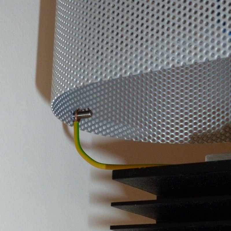

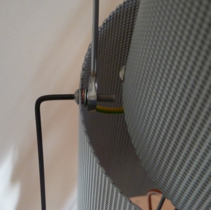

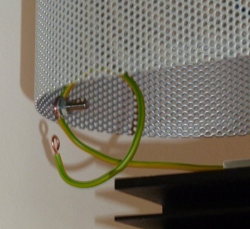

Har været i gang med jording af afskærmningerne.
Den øverste af de tre afskærmninger er forbundet med køleribberne på den øverste forstærker (til en af boltene, der holder køleribberne på plads). Køleribberne er igen forbundet med jordforbindelsen fra elinstallationen.
Jordforbindelsen videreføres til den midterste afskærmning.
Fra den midterste afskærmning videreføres jordforbindelsen til den nederste afskærmning.
Alle forbindelser er skruet stramt til - de skal kunne klare 240 V i nødstilfælde!
Foreløbig er den ene højttaler klaret

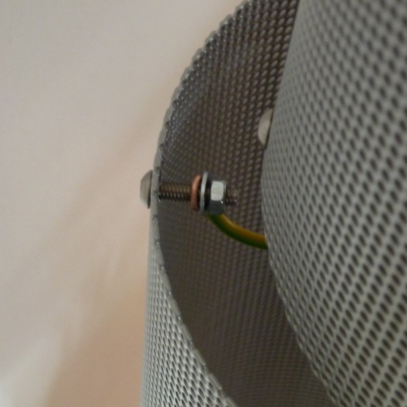

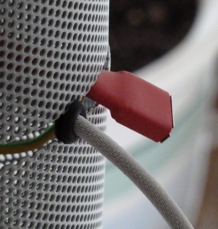

Lige et ekstra detailbillede af, hvordan signalkabel og USB (til styring af Ground Sound filtrene) er udført:
Der er udført rundinger i kanten af hulpladen (inden den blev malet), som passer til henholdsvis signalkabel (med gummitylle) og USB-stik

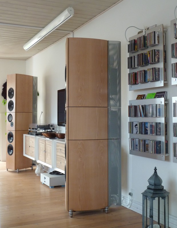

Jeg er i gang med at planlægge de næste opgraderinger, men i mellemtiden kan vi da godt kigge på et "skud" af systemet, som det så ud i det dejlige forårslys forleden dag
AKSA
Struktøren
Indlæg: 2522
Sendt: 23 Marts 2014 kl. 22:20 | IP-adresse registreret Citér Struktøren
Flot syn, også på en forårsdag
nils valla
Bruger siden: 20 Oktober 2007
Indlæg: 3055
Sendt: 23 Marts 2014 kl. 22:54 | IP-adresse registreret Citér nils valla
hej aksa.
helt utroligt du helt privat (sikkert få ressourcer) har kunne bygge så smuk en højtaler.
mvh nils

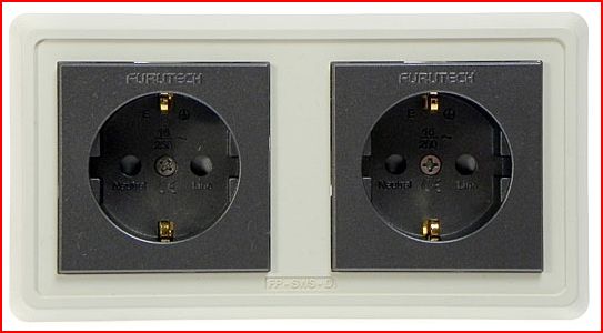

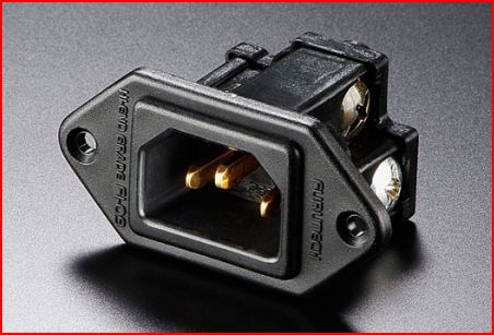

Jeg planlægger derfor at benytte følgende strømbærende komponenter:
Furutech FP-SWS-D vægudtag
Furutech FI-E38 Schuko stik
Furutech FI-28 IEC stik
Furutech FI-09 IEC netbrønde
Det var så planen - næste skridt er at finde Furutech tingene til en god pris

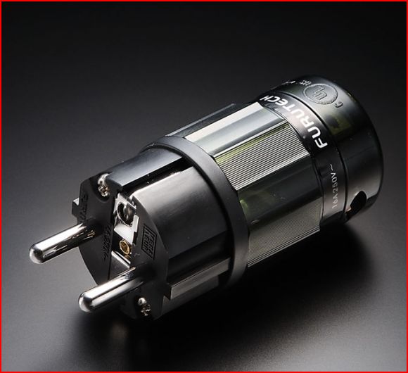

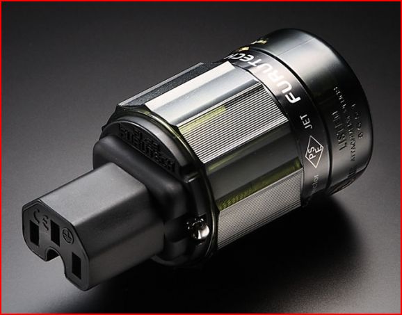

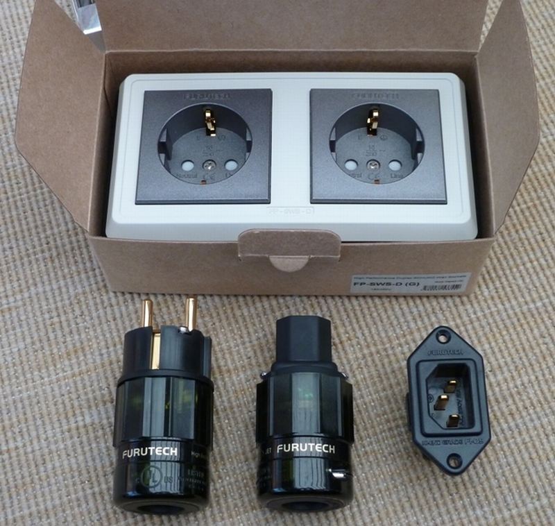

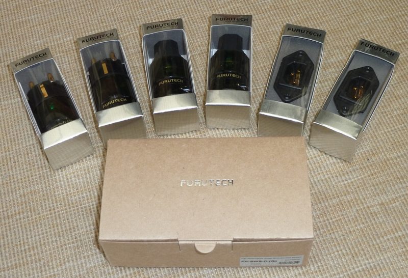

Så kom der sandelig lækkerier ind ad døren

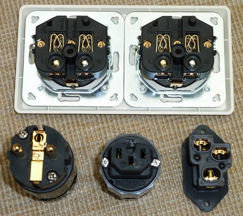

Her er så et lidt nærmere kig:
Og når man så får kigget lidt på indmaden, kan man se, at det er virkeligt godt kram. Schuko-stikkene og IEC-stikkene har samme type tilslutninger som kontakten og netbrønden, så der helt klart dømt god forbindelse her.
Alle strømførende dele er lavet af ren kobber, som er forgyldt
Prøv lige at spørge, om jeg glæder mig til at komme i gang med arbejde med disse lækkerier!
