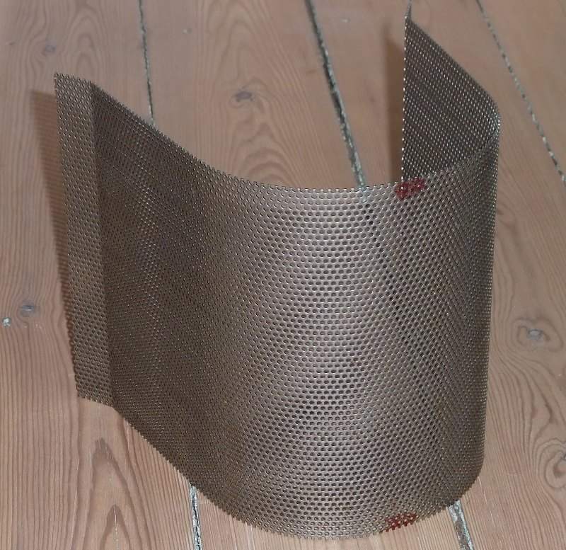

Der er nu blevet foretaget et "prøve-buk", hvor vi har brugt en lille rest af den hulplade, der er indkøbt. De øvrige stykker er klippet til i korrekt længde, men for at være sikre på, at vores oprindelige opmålinger af bukningerne holder stik, blev vi enige om at lave en lille prøve først
Så - det er altså meningen, at det lille test-emne ikke passer i højden!
Et par billeder:
Det røde på pladen er ikke rust, men en markering, vi har benyttet.
Her checker vi, at der er plads til elektronikken, samt at de små korte kant-buk passer i vinklen. Alt var fjong!
I skrivende stund er de rigtige afdækninger ved at blive bukket. Når de er klar, laver vi huller til påskruning (med 3 mm rundhovedede unbrako-bolte) i såvel plader som bagstykker, og derefter bliver afdækningerne sendt til lakering.

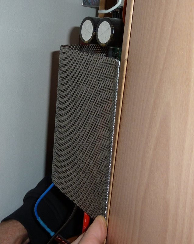

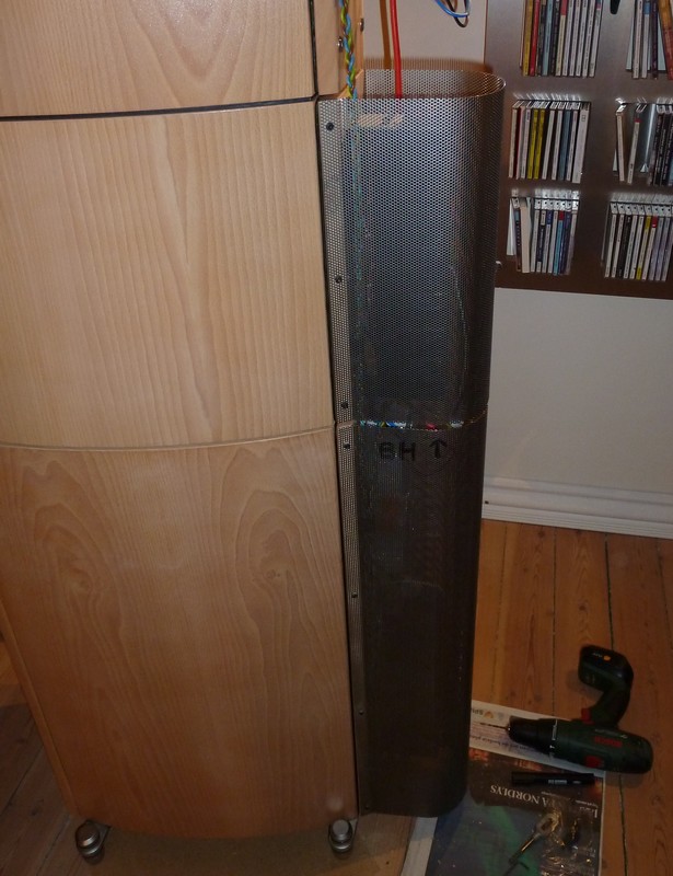

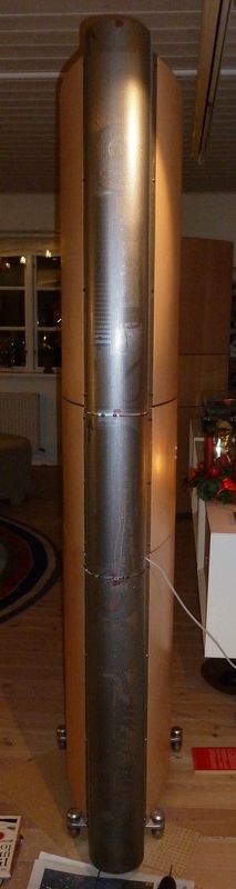

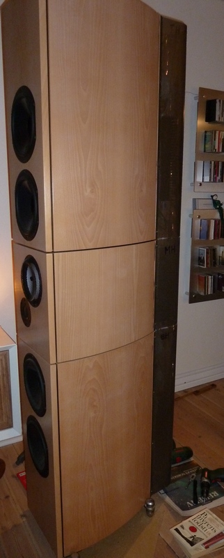

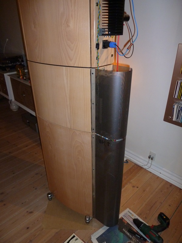

De store bukninger er nu lavet på alle afskærmningerne, og alle afskærmninger er tilpasset.
Afskærmningerne bliver skruet ind i siderne på bagpladerne med M4 skruer. Vi har skåret gevind direkte i MDF-pladerne, hvilket virker helt fint.
Her kommer der lidt billeder fra tilpasningsprocessen.
Her skæres der gevind:
De første to afskærmninger prøvemonteres:
Prøvemontering af alle afskærmninger:
Vi mangler så lige at bore huller i siden på hver af de nederste afskærmninger til IEC-stikkene, der føder strøm til forstærkere og Ground Sound filtre i hver højttaler. Signalkablerne kommer ud i mellemrummet mellem den nederste og den mellemste afskærmning i en gummitylle, som der lige er filet en lille afrunding til i toppen af i den nederste afskærmning og bunden af den mellemste afskærming (fik ikke lige taget nogen billeder af dette).
Når hullerne til IEC-stikkene er boret, kan afskærmningerne sendes til maleren. De skal males (pulverlakeres) i en farve, der matcher højttalerfødderne, og de skal selvfølgelig ikke skrues fast med sorte skruer! Nogle rustfri unbrakoskruer med afrundede hoveder er indkøbt til formålet
Hullerne til IEC-stikkene får vi forhåbentlig klaret her i juleferien, så maleren kan få afskærmningerne umiddelbart efter nytår

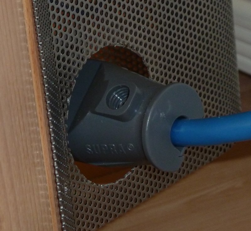

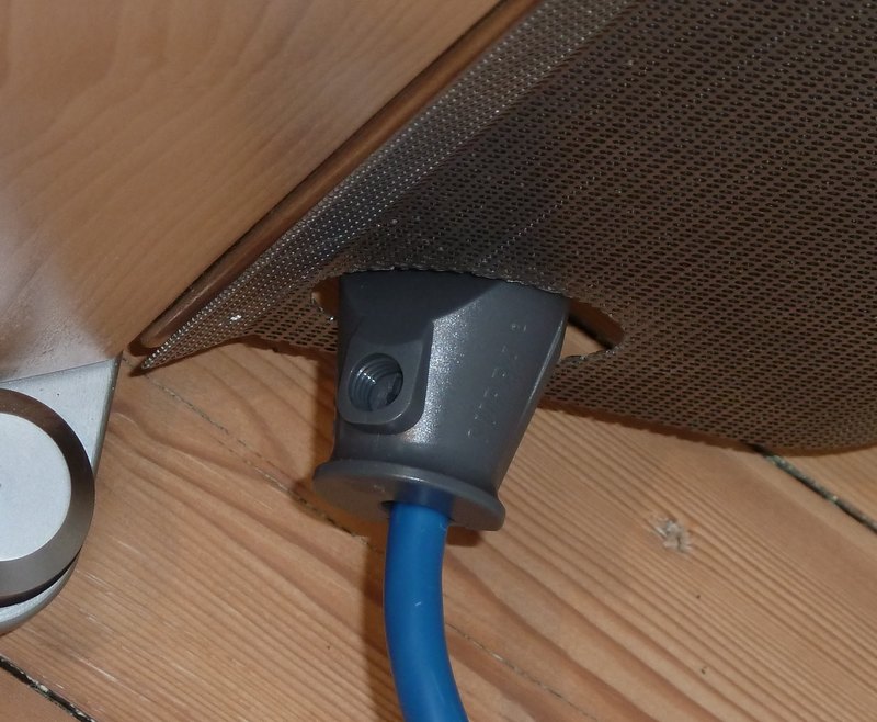

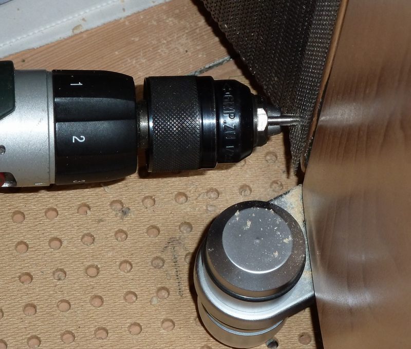

Så fik vi boret nogle fine huller til IEC-stikkene
Boring i hulplade er ikke det letteste i verden, men ved hjælp af et skarpt kop-bor i hårdmetal gik det helt fint. Tricket er at have godt underlag af træ, som man klemmer hulpladen fast imod, medens man borer.
Resultatet kan ses på nedenstående billeder, hvor vi lavede en prøvemontering:
Afskærmningerne er nu klar til at komme til maleren - håber at det kan blive i løbet af ugen (efter nytårsaften)!
