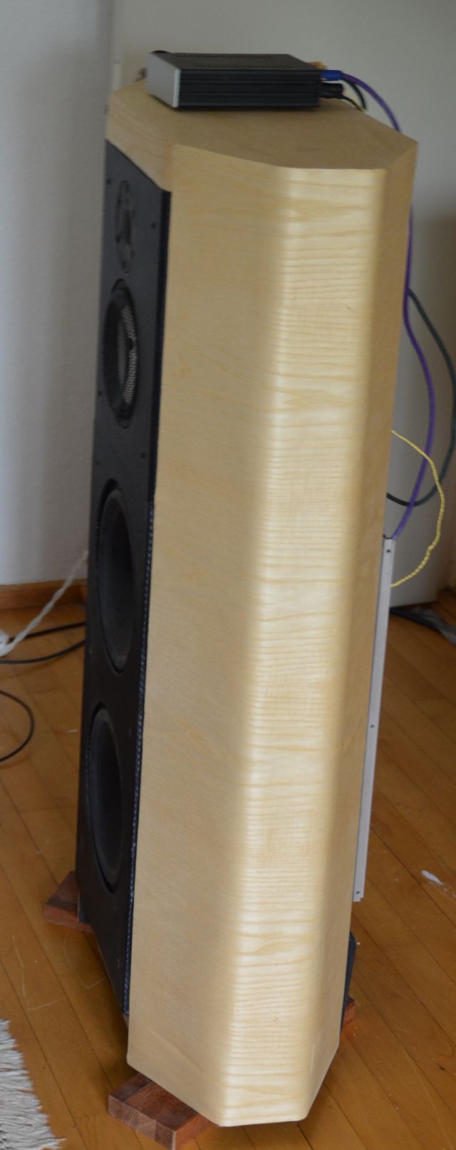

Haf haft fornøjelsen af AKSAs højttalere flere gange, lige siden den spæde start for mange år siden. Som inkarnerede højttalerbyggere har vi haft god udveksling af erfaringer og således er der da også en del ligheder mellem vores systemer. Var forbi for et par måneder siden, og har således ikke hørt den seneste udgave af systemet. Ser dog frem til næste besøg.
Mit system som anvender samme mellemtone/diskant og Ground Sound delefilteret hedder "Eloquence" og er omtalt på min hjemmeside her: LINK
Har dog et væsentligt mindre lytterum og bruger andre forstærkere og basser. Må som AKSA indrømme, at både Accuton og SS beryllum domen, lægger overlæggeren rimeligt højt, med hensyn til den lydmæssige kvalitet. GroundSound filteret er uundværligt i mit set-up. Er resten af systemet i orden, kan det høres. Er det ikke - kan det også høres!

Du fik da sat det finér pænt på, hva´Jan.

Mange tak for roserne
Det har været en lang rejse, og jeg synes selv, at jeg er nået til et godt sted! Men rejsen slutter aldrig, tror jeg - der vil altid være det eller det andet, som man godt kan tænke sig bare at gøre en lille nøk bedre
Mine baskabinetter er ganske rigtigt ikke opdelt indvendigt, selv om der er to enheder i hvert kabinet. Men det er heller ikke nødvendigt, så længe man benytter helt ens enheder, hvilket jeg jo gør. Normalt beregner man blot dobbelt volumen af én enhed, hvis man sætter to i det samme kabinet.
Jeg havde engang (i DOS-tiden - for æoner siden) et program, der kunne beregne basporte for kabinetter med flere enheder - og mon ikke der stadig findes noget på nettet? Da jeg ikke kører med basrefleks, har jeg ikke interesseret mig for det i de sidste mange år.
Mht. flere enheder i samme kabinet, så er det vigtigt kun at komme ens enheder i samme kabinet! Det kan lade sig gøre at sætte forskellige enheder i samme kabinet, men det er efter min mening for ækvilibrister og meget svært at beregne, og i øvrigt unødvendigt, når man blot kan indsætte en skillevæg, som ydermere vil forstærke kabinettet.
Hvis du vil køre med aktiv bas, så vil jeg i øvrigt anbefale, at du benytter dig af et lukket kabinet, da det gør det hele noget nemmere at styre. Det kræver selvfølgelig, at de enheder, du har valgt, opfører sig nogenlunde fornuftigt i et lukket kabinet
God vind med projektet - og kom endelig forbi, hvis du er i staden en dag!

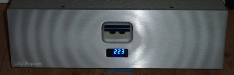

Er p.t. lidt i venteposition, da jeg går og venter på, at afskærmningerne til forstærkerne på bagsiden af højttalerne skal blive færdige, så jeg kan få dem malet og monteret ...
Men - for at jeg ikke skulle kede mig for meget, har jeg leget lidt med strømmen til systemet. Da vi flyttede ind huset for et par år siden, fik jeg lavet en separat gruppe til anlægget, hvilket jeg også har haft tidligere - med gode erfaringer. Strømmen er trukket på den måde, at jeg kan vælge hvilken af de tre faser, jeg vil bruge til anlægget. Det har jeg så eksperimentet med, men det viser sig, at ingen af faserne er helt støjfri. Jeg har nogle Copenhagen Transformers støjfiltre, som jeg har benyttet til afspiller og forforstærker, men det har ikke kunnet fjerne lidt kontaktstøj i højttalerne af og til - uanset hvilken fase, jeg har benyttet.
Jeg er ikke tilhænger af traditionelle netstøjfiltre på effektforstærkerne, men har efter nogen søgen fundet en løsning, der fungerer på hele anlægget - vel at mærke uden at æde dynamikken. Der er tale om et særligt støjfilter, hvor der ikke indgår komponenter direkte i "signalvejen". Filteret er helt passivt, i modsætning til en del af de nyere power regeneratorer fra bl.a. PS Audio og IsoTek.
Ind med Audience AdeptResponse, som tingen hedder - og ud med kontaktstøj i højttalerne! Hele anlægget, med forstærkere og næsten 2 kVA trafoer kører gennem gennem denne tingest, og det virker bare!
At det så tilligemed forbedrer lyden at få ren strøm, kan vel ikke helt undre - det er i hvert fald tilfældet. Og så er der 12 stk. kvalitets Schuko-bøsninger på bagsiden
Audience'n kan trække op til 16 A, og så er det da lidt smart, at hele anlægget kan tændes på én gang med den kraftige kontakt på fronten

.... lyder spændende med den "strømskinne". Hvor køber man sådan en fætter og har du haft låget pillet af og luret på
indmaden?

Hej Thomas!
Mig bekendt er der ikke en dansk importør af Audience-produkterne (de laver efter sigende også nogle virkeligt gode strømkabler). Jeg har købt Audience'n brugt af en bruger herinde, som havde den til salg
Nyprisen i dag ligger på ca. USD 5000 for den model, jeg har, men der findes også endnu dyrere modeller. Kigger man lidt på nettet, kan man se, at den har fået rigtigt mange roser af mange af de store udenlandske hifi-magasiner ...
Jeg har ikke haft låget af endnu - lige nu har jeg travlt med at lytte på mit "nye" anlæg
