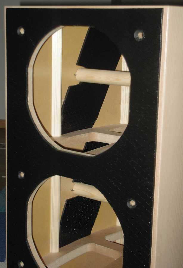

Projektet har desværre ligget næsten stille et stykke tid på grund af diverse andre aktiviteter, såsom arbejde. Der går altså alt for meget af ens fritid med det der arbejde
Men - er nu i gang med at gøre alting klar til montering af enheder i det andet "tower". Her ses arbejdet med strategisk påsætning af blygummi i endnu et af baskabinetterne:
AKSA
Aksa
Bruger siden: 12 Juli 2003
Indlæg: 1999
Sendt: 09 April 2006 kl. 11:32 | IP-adresse registreret Citér Aksa
Så er jeg i gang med at putte forstærkninger i det sidste af de fire basmoduler:
Som det kan ses, hænger jeg sandposer hen over forstærkningerne for at holde dem i pres, medens limningen tørrer natten over. Efterfølgende sidder forstærkningerne så fast, at man kan løfte kabinettet i dem
Status på projektet er nu følgende:
- Det første "tower" er klar og står og spiller
- Diskant/mellemtonekabinet til det andet "tower" er klar til montering af enheder og delefilter
- Delefilter til ovenstående er klar
- 1 basmodul til det andet "tower" er klar til montering af dæmpemateriale, kabler og enheder
- 1 basmodul er ved at få limet forstærkninger i og mangler at få indsat blygummi
Som det ser ud nu - så skulle det være muligt at få lyd igennem på det andet "tower" i løbet af påsken!!!
Når "the twin towers" er færdigmonterede, mangler jeg blot at få lavet granitplatforme og få indkøbt SD-fødder, så er projektet helt færdigt!
