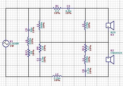

Så blev jeg færdig med at lege med delefiltre.
Jeg er kommet frem til et resultat, der efter min smag har en rigtig god klang/lydbillede og som jeg kan holde ud at lytte på i længere tid, når jeg spiller højt.
Nogle af de filter-typer jeg fik afprøvet inden jeg kom så langt målte flere af dem rigtig godt, men de lød ikke rigtigt i mine ører, andre af filterne var for skarpe i lyden, nogle fremhævede områder som jeg ikke brød mig om osv. Så derfor besluttede mig for at prøve seriel-filter, som jeg ikke tidligere har arbejdet.
Må nok indrømme, at jeg var meget skeptisk til at begynde med og seriel-filter er da så sandelig heller ikke sådan lige at arbejde med, men når de virker, så virker de sku!!
Mit seriel-filter endte op med at blive et symmetrisk anden ordens filter med utrolig få komponenter. Ja betydelig færre komponenter end de parallel-filter-typer jeg fik afprøvet tidligere til denne højtaler.
Lyden er blevet utrolig blød og dejlig og samtidig har de et godt perspektiv. Bund er der ikke meget af, men det var ligesom heller ikke meningen. (Sub-woofer kommer til senere)

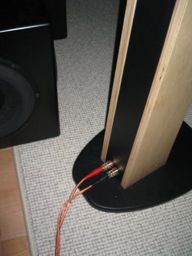

Filteret er blevet pakket pænt ind i standeren så det ikke ses.

Hej meil
Serie filtre er meget interessante... Jeg har leget en del med dem, problemet i min konstruktion var at følsomheden blev alt alt for lav, da 15W har en elendig frekvensgang som der skal kompenseres for..
Du har 3R9 på diskanten... Prøv at sætte 2R7 der, og så en 1R2 i serie med de 5u6 du har hen over bassen... Det ændre lidt på afstemningen, og du skal muligvis ændre lidt på spolen og kondensatoren, men det at man kobler en spole og kondensator direkte sammen, skaber en svingningskreds... Muligvis ikke over for sinus toner, men over for dynamiske impulser kan det godt råbe lidt...
En lille modstand her burde bryde Q værdien, og giver diskanten samme dæmpning, uden at påvirke bas/mellemtonens niveau...
Mvh Kim

Hej Kim og tak for dit konstruktive input. Det ligner meget godt et af de forslag som jeg fik simuleret mig frem til tidligere, men aldrig fik loddet op og testet.
Ideen til det filtre fik jeg da jeg læste hvad AR havde skrevet om seriel-filtre.
Mit filtre er på ingen måder færdig, men det første filtre som jeg kan være bekendt.
Her til aften har jeg lyttet intenst til højtalerne og det er desværre ikke uden problemer.
Problemet er at der er for stor forskel på lydbilledet, hvis jeg sætter mig helt tilbage i sofaen eller, hvis jeg rejser mig op. Altså jeg har lavet en højtaler, der er utrolig følsom mht. placering og det ønsker jeg ikke.
Mine små babyer er rimelig følsomme omkring 88-89 dB, men på bekostning af manglende bund.

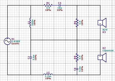

Nu tror jeg at filteret er ved at være færdig.
Det tidligere filter var baseret på målinger taget i 1 meters afstand. Og de lød også rigtig godt i 1 meters afstand. De lød også nogenlunde i 2,5 meter, men min lytteposition er 3,5 og der gik det galt.
Der var virkelig stor forskel om jeg lænede mig frem eller satte mig tilrette i sofaen. Situationen var ikke holdbar, noget måttes gøres.
Helt nye målinger på diskant og bas blev lavet i en afstand af 3,5 m og lagt ind i simulationsprogrammet og et nyt delefilter blev designet fra bunden.
Ikke nogen nem opgave, men dette filter har også taget hensyn til alt det jeg har kunnet finde der kunne give problemer.
Lyden er nu blevet perfekt i min lytte lytteposition og der er ikke problemer om jeg læner mig frem i sofaen.
Lyden er blevet meget afbalanceret, men det kan godt være, at jeg ændre lidt på R1 når jeg har fået lyttet noget mere på dem.
Takker for de tilbagemeldinger, som har været med til at give inspiration til filteret.

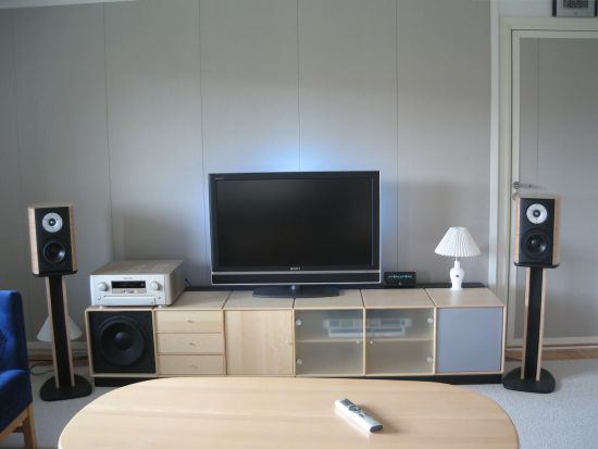

Nu har de små systemer spillet i snart et år og jeg er stadig ovenud tilfreds med lyden og designet.
JBL-GTI subwooferne er der ikke kommet i gang endnu, men forventer at starte op i løbet af 2008 og jeg skal nok tage billeder, så I kan følge med.
Indtil GTI’erne kommer op og kører benytter jeg mig af mine gamle Peerless XLS subwoofer og de gør det egentlig rigtig godt.
Men jeg har ikke ligget på den lade side hele året. Jeg lavede nogle akustikplader som har hjulpet på lyden i rummet. Det projekt kan følges med på her.

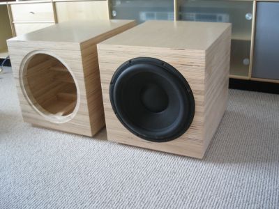

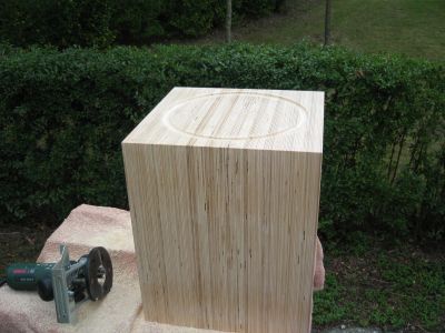

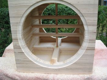

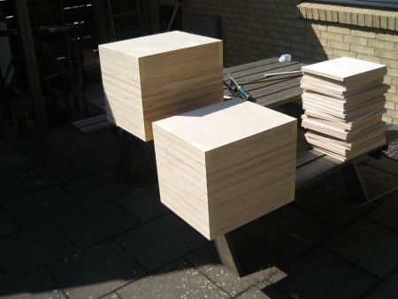

Besluttede mig for at lave nogle ordentlige kabinetter til mine sub-woofer
Vil gerne lave noget, der matcher mine sidesystemer i stil og udførelse.
Her er de kommet hjem fra snedkeren. De er bygget på samme måde som sidesystemerne.
Fået en gang lak og er ved at skære ud til enhederne.
Prøveopstilling inden jeg for alvor går i gang med at lakere. Regner med at de skal have 10 gang lak.
Nogle vil nok argumentere for, at der findes bedre sub-woofer enheder end Peerless XXLS 12”
Og det gør der, men jeg syntes bare, at XXLS’en med den dertilhørende slave gør det rigtig godt uden at man skal op i kabinetter af køleskabsstørrelsen.
Kabinettet størrelsen = 35 liter
kabinetstykkelsen = 3 cm
Der kommer mere, når projektet skrider mere frem.
(Synd at hifi4all kun acceptere upload af 35 KB. billeder)
