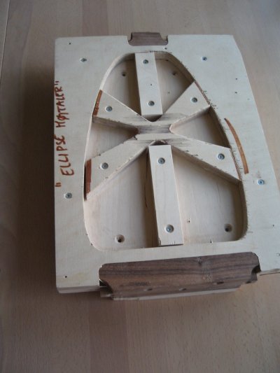

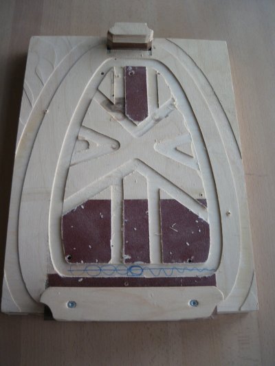

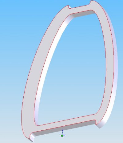

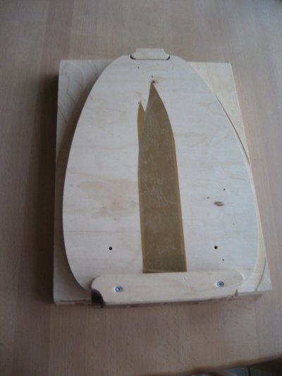

Jeg kan godt beskrive arbejdsprocessen lidt nærmere.
Først er formen fastlagt i et CAD-tegneprogram.
Derefter er det printet ud og skabelonerne er lavet efter den.
Bemærk på CAD-billedet, at den ene side er breder end den anden. Det er gjort med vilje.
Tykkelsen på den finske birkefiner er 17 mm. Det var hvad vi havde.
Limen der er brugt kender jeg ikke, men igen det var hvad vi havde. Det kunne lige så godt have været standard hvid snedkerlim. Men der skal bruges meget lim, så meget, at det kommer ud alle steder, når de forskellige lag bliver presset sammen.
Her er lidt billeder af skabelonen.

Hvorfor har du lavet den ene side tykkere end den anden?

Hvorfor den ene sidde er tykkere end den anden.
Jo det er gjort for at reducere resonanser, refleksioner og stående bølger inde i kabinettet.
I samme omgang bør jeg også lige forklarer, at de forskellige lag er lagt sammen, så det skiftevis har været højere eller venstre side af kabinettet som har haft den tykke side. Derved har jeg fået et indre som er rimelig kaotisk og derved mindre chance for at der opstår resonanser osv.
