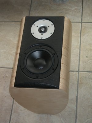

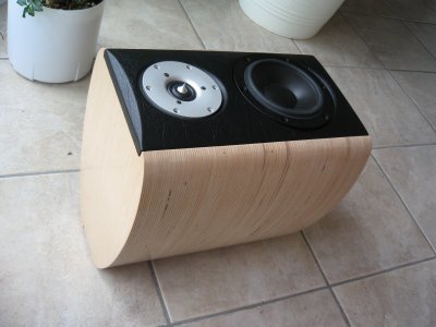

Så kom der lak og læder på, ja det lyder i sig selv spændende og det er det såmænd også.
Ja der er gået lang tid, men har såmænd været i gang det meste af tiden, det tager simpelthen tid at lave sådan et arbejde.
10 gange lak, hvor der er vandslebet imellem. Først med korn 600, videre med korn 1000 og sidst med korn 1200.
Afsluttende med ståluld og voks.
Ganske god tilfreds med resultatet. Klik på billederne for at se dem i fuld størrelse.

Hold da helt op! De er virkelig flotte stort tillykke med det flotte stykke arbejde.

WOW!

Det der er sku i orden

Hej..
Og hvem siger, at hjemmebygget er nemt at se........
Har du fået gang i lyden på dem, filter osv???

Rigtig flot arbejde  Hvad sidder der i af terminaler?

Hold op hvor er de bare flotte. Når skruerne er kommet i, giver du så et lyt en dag?

Dødflot!

Det er muligt at det tager lang tid at lave, men når resultatet er så flot, så er det UDEN tvivl det værd!
Jeg er imponeret!

flot
hvad står kabinetterne i sådan ca???

Jeg laver lige en samlet besvarelse.
Takker jeg for den meget positive tilbagemelding.
Kabinetterne har jeg som tidligere fortalt fået en af mine snedker-venner til at fræse ud. Bare det i sig selv blev 4.900 kr. Der ud over har jeg selv brugt over 25 timer på at slibe dem.
Hvad den endelig pris sniger sig op på, tør jeg slet ikke gætte på og det har egentlig heller ikke den store betydning.
Terminalerne er bestilt og de kommer i denne uge. Havde også tænkt på SpeakerCon som Aska bruger, men jeg ville gerne have noget, der lignede en halv mill.
Havde også sat næsen op efter nogle WBT’er men de kræver at de bliver monteret på en metalplade. Så jeg fik øje på nogle Supra, som ligner WBT’erne, men de kan monteres direkte i kabinettet.
http://www.jenving.se/loud_con.htm
Har bestilt fire sæt. Ikke fordi jeg skal køre bi-wire men fordi der ikke bliver plads til delefilteret i kabinetterne.
Skal også have bestilt nogle højtalerstander.
Har kik på Audio Magic Genta i Titanium. Jeg ved godt, at jeg burde lave mine egne standere, men det vil også komme til at tage meget lang tid at lave.
Er der nogen som har andre ideer så er de velkommen. Jeg er åben for forslag.
