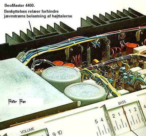

Hænger de to hurtigt virkerne højttaler relæer i højttaler udgangen med knald
tilfølge når du slukker. Prøve at liste dækslet af, og juster relæet en smule.

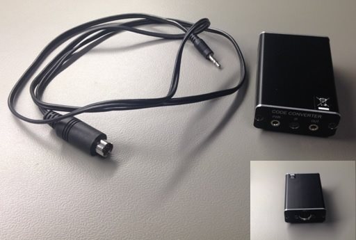

Med denne kode konverter konverteres IR til datalink.
Har i flere oplysninger på denne konverter .

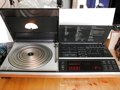

@ Hannibal søn
As requested:
Jeg købte den for pladespillerens skyld
Jeg har hugget såden en fætter her midt over:
Pladespilleren passer hvor den gamle sad og display/betjeningspanlet kan være under B&O logoet!
Jeg mangler bare ideen til hvad jeg gør af panelet med Casettedelen.... men det plejer at komme.
Hvis der er nogen der har forslag,- sig frem!
Skalaen vil jeg bibeholde, og det grønt lysende radiorør skal også helst integreres... til et eller andet cool
...Med lidt forstærkning af kabinettet på indersiden kunne man jo mageligt få plads til en potent sub bag lamel grillen?
8 basenheder fra et sæt Pentaer måske ?
