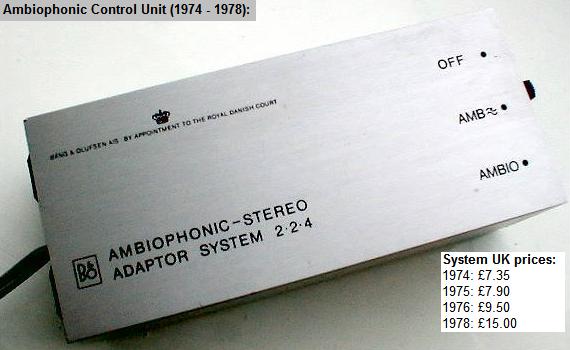

Ambiophonic Stereo Adapter System producerede en ambiophonic eller 'pseudo-surround' til
dine passivt Bang & Olufsen højttalersystemer, når det bruges med separate baghøjttalere.
I midten af 1970'erne var der en hel del af disse enheder fra forskellige producenter til rådighed.
B&O producerede også deres passive enhed som give den samme ambiophonic effekt, når man
ikke havde råd, eller ikke ønskede at købe et Kvadrofoni musiksystemer, som også var til salg.
Receivere og forstærkere med Ambio-funktionen var produkter som bortset fra stereo, også til
at kunne gengive atmosfære lyd til rummet. Ambient oplysninger blev inkluderet på de fleste
stereo vinyl optagelser, men kunne ikke reproduceres af et lydsystem med to højttalere eller en
almindelig stereoforstærker.
Bang & Olufsen's systemer med Ambio funktion havde faciliteter, som elektronisk trækker
forskellige signal frem. (dvs. forskellen mellem venstre og højre kanal), som indeholdt omgivende
oplysninger. Disse oplysninger sendt til de to ekstra højttalere, som blev placeret som sidehøjttalere
i et værelse. Ambiophony var en forlængelse af stereo reproduktion som gav og øget følelse af
realisme. Den kunne bruges med næsten alle stereo programmet materialer.
Martin skrev kort og godt:
Denne eksterne Ambio adapter faktisk var beregnet til brug med Beomasters (og andre forstærkere),
der ikke havde Ambio funktionen indbygget. Adapteren er til bruge med alle Beomaster. Den blot
tilføjer en ekstre udgang (= to parallelle udgange) afledt af venstre og højre faser. Med andre ord,
Ambio højttalerne spillede blot forskellen fra venstre og højre kanal. I mono vil de være tavse.

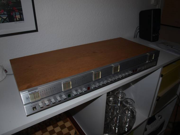

Har købt en Beomaster 3000-2 som skulle være i fin stand undtagen pærerne som skal skiftes.
Er det noget der er til at gøre sådan forholdsvis nemt?
Hvor kan man købe pærer?
mvh Ning

@ning: Det med pærer til den serie Beomaster (3000, 3000-2, 4000, men ikke 4400) er lidt tricky, for de to i tunerafstemningen indgår i selve kredsløbet.
Du skal åbne den - løsn 4 skruer til låget bag ved kølepladen, 2 stk. i hvert hjørne, tage pærerne ud, kigge på deres værdier - skriv det op, og ud i byen for at finde de rigtige. Pas lige på ikke at mosle for meget med den fleksible printplade, der går til de 6 preset - det er lidt følsomt for buk.
Husker jeg korrekt så: Er den ene til viser belysning er 6volt 0.03A, de andre er 12volt 0.03Ampere
6 volten sidder i serie med den ene 12 - ON pæren, så sætter du 2 stk. 12 volt her, sker der ikke andet, end at lyset bliver svagere. De sidder direkte i serie med en 220ohm modstand (tror jeg) på 22 volt trafo-spolen.
Med lidt held - hvis den ikke har været åbnet før, ligger diagrammet i kuverten, der er limet indvendigt på låget.
der kan du finde værdierne - 2 lige ved trafoen - 2 lidt til højre herfor samt den sidste for stereo længere til højre, der hvor diagrammet slutter. Alt frit efter baghovedet.....
Jeg kan se du bor i Aarhus. Hvordan er det nu med de gamle løsdelsbutikker: Aarhus Radiolager (i Jægergaardsgade?)
Lavprisbutikken?, der skulle også ligge en mellem Den gamle By og ind mod centrum - er det Elextra, den hedder nu?
Kniber det lokalt, så spørg hos Vejle-RC.dk i Ildved ved Jelling om der er flere hos dem. Flinke, dygtige og sender hurtigt.
HUSK: Sæt spændingsomskifteren på 240volt. Ved 220v får den nok 10% overspænding - alt efter hvor du bor, burde der være mindst 230v i vægkontakten. Det er mere skånsomt for de gamle elektrolytter. Strømforsyningen regulerer fint med 240v ind.

Så har jeg fået hentet dyret. Må sige at den er i rigtig fin stand, selv klappen til de 6 presets er der :-)
Har taget de fire af lamperne ud, men kan ikke lige gennemskue hvordan jeg får den ud bag styrkeindikatoren.
Mangler desværre Din-stik til højttalerne og lamperne så får ikke lyd på før mandag.
Trækabinettet skal nok ha en fransk rens og strygning, hvad vil i anbefale? Søbespåner måske? eller en meget fin omgang
sandpapir og en gang olie?
mvh Ning
