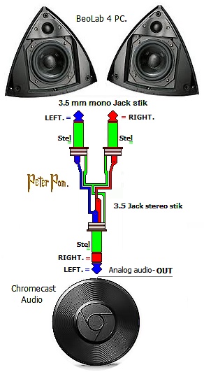

Hvad er Chromecast Audio?.

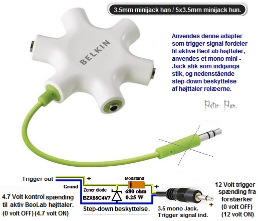

Der ser ud som om din AV reciver har trigger output (12V)
Så jo,- hvis du kan styre en loddekoble kan du lave 10 kanler for ca 200 kr incl en alu skinne,-
Jeg kan vise dig et billede, som ide i morgen
Men Peter pan er nok den bedste til at illustrere det
Sendt: 26 Januar 2016 kl. 19:49 | IP-adresse registreret
Hej Prygleren - velbekomme.
Du skal huske at triggerstrøm til et BL højttaler relæer er max 5 Volt DC.
Og til trigger udgangen på Marantz sr7010 benyttes et mono Jack stik.
Du skal selv lodde en step-down beskyttelse efter indgangs stikket.
Se tegning.

Først en stor tak for hjælpen, men jeg er vist ikke den helt store loddekonge, selvom jeg nok burde prøve tror det bliver lidt for indviklet og skal ud og købe dioder og modstande, så kan jeg ligeså godt give de sidste 200kr ekstra og få noget der virker.
@Beovox141 glæder mig til at se dine tegninger
@Peter Pan Tak for tegningen, vil det være samme problem jeg skal igennem hvis jeg skal lave en DIN/Phono adapter? (link2 jeg har smidt)
