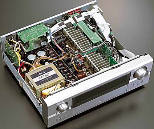

 .jpg" align="right"-->DENON AVR-3806 surround receiver iSort.
Og her Motorrummet.

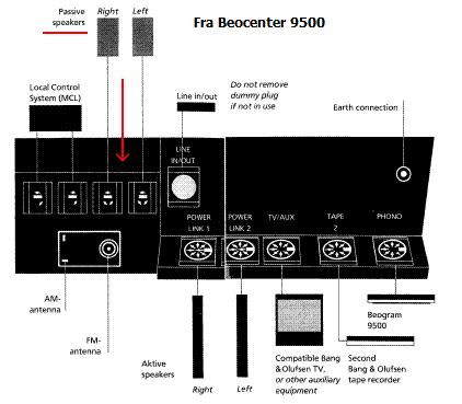

Jeg har kigget lidt i de gamle brochure. Der fandt jeg et billede hvor Beocenter 9000 var vist sammen med den første BeoLab Penta. Der stod intet om tilslutnings muligheder her til.
Det du skriver du mener at du kan bruge  Pre-amp out til er forkert, så ville der ha stået pre-out.
Dette stik må være til en Per-amp forforstærker, den har så har pre-out linie udgangs bøsninger, hvor du kan tilslutte dine aktive Beolab højttaler. Lyd volumen styres så på denne pre-amp. Så kan du ikke bruge din Beo4 til lydstyrken.
Her under et billede af modellen efter din 9000. 9500 har Powerlink bøsninger.
