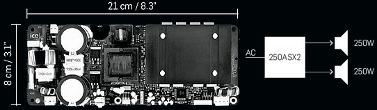

ICEpower 250ASX2. Download datasheet i pdf  her.
Sådan kan RCA eller XLR input slutte til
et 250ASX2 modul via BTL (mono).
P102
GND til pin1 (BTL)
RCA input
signal GND på pin7 & 5
Signal leder på pin8
____________________________
XLR input
signal GND på pin7
signal minus på pin5
signal leder på pin8
______________________________
P101
HT plus  pin1
HT minus pin4
http://www.icepower.bang-olufsen.com/files/solutions/icepowe r250asx2_datasheet_1_1.pdf
Når jeg kigger i data bladet til asx2, så kan ikke se hvordan det jeg har fremhævet oven over kan virke i BTL mode.
Ser forstærkeren ikke signalet i forhold til GND? Så i praktisk er der ikke signal på den indgang med GND tilsluttet?

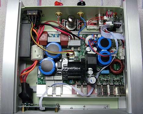

Virtue ICEpower Block M5001 (Monoblok par) med Gary's rør buffer fra Dodd Audio.
M5001 Class-D monoblock er monteret med ICEpower ASP500 modul.- 500 Watts i 4 ohms- 115dBA dynamic range-
Damping factor over 1000- Big, powerful, masculine bass (if you know what we mean)- Built in power supply  120V or 240V-
Custom balanced XLR or unbalanced RCA inputs, selectable- Buffered RCA loop out- Accurate and analytical
http://forum.ascendacoustics.com/showthread.php?
t=4347
http://store.virtueaudio.com/product-p/vrtu-
ma-ibm5001-pbf-1 .htm
Det skal lige siges om den M5001, at rør bufferen fra rør GURU Gary dodd
(http://doddaudio.com) løfter en asp500 fra en okay god forstærker op til en næsten
fantastisk forstærker!
Gør man så som mig, og opgradere røret til en bedre endnu, så er man i Audio himmel til små små penge.
Jeg købte her http://www.jumon-audio.com/

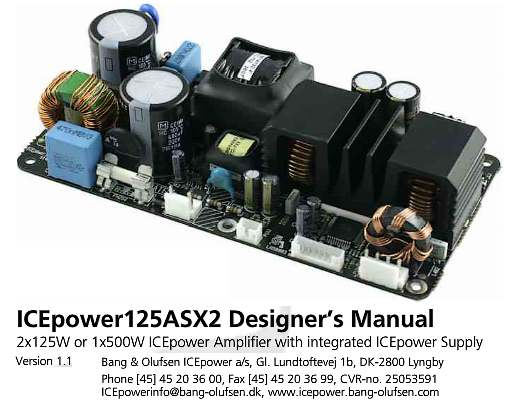

Jeg har lige erhvervet mig et sæt Ice power 125ASX2 moduler.
Spørgsmålet er så hvilken ben på modulet skal jeg bruge når jeg vil køre mono.
Højtalerudgangen har 4 ben, som hedder følgende
ben 1 = plus
ben 2 = minus
ben 3 = minus
ben 4 = plus
altså skal jeg bruge ben 1 sammen med 2, eller ben 3 sammen med 4??? eller må jeg bruge 1 og 3 sammen?(gør det
nemmere at lodde)
Og indgangs benene hedder som følger
Signal Header Specifications (P102)
Type: JST B8B-PH-K-S
PIN Function Description Type
1 BTL Sync Synchronization pin for amplifiers (used in BTL-mode) Input
2 Enable Amplifier enable Input/Output
3 OC Monitor pin amplifier over current Output
4 Thermal Thermal monitoring pin Output
5 Vin channel 2 Input signal channel 2 Input
6 GND Ground terminal for the signal section. GND
7 GND Ground terminal for the signal section. GND
8 Vin channel 1 Input signal channel 1 Input
SKAL det være et XLR stik for at køre mono??, og hvis hvilken 3 ben?
Hvis jeg kan gøre det med rca, hvilken 2 ben så??
Håber der er en hjælpsom sjæl derude der lige hurtig kan svarer på dette.
Mvh Hans

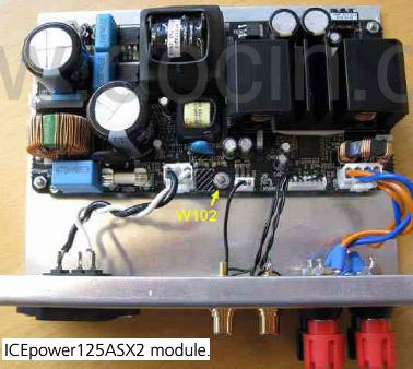

Se ICEpower125ASX2 Designers Manual 11
http://www.docin.com/p-209478349.html
_______________________________________________________
http://www.icepower.bang-olufsen.com/files/solutions/125asx2 .pdf

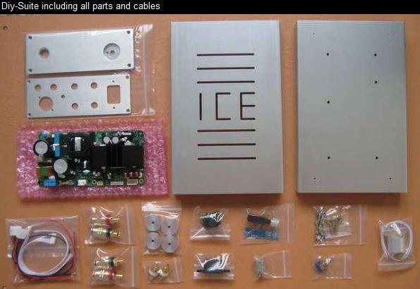

B&O ICEpower 125ASX2 amplifier samlesæt.
Til salg - B&O ICEpower 125ASX2 amplifier $160 free shipping. (874,50 Dkr.)
Eller færdigsamlet B&O ICEpower 125ASX2 amplifier 2 x 120W - 4Ω.
____________________________________________________________ _________
160$ for ICEmodulet. 80$ for kabinet. Hele diy sættet 230$. Færdigsamlet 260$.
Tryk her.     (send email)  (view feedback)  (other items)

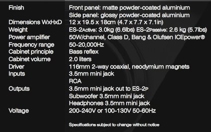

Ny højttaler ES-2P Aktiv fra Eversound.
For nylig er et firma i Schweiz, startet med at bygge små
højttalere med Bang & Olufsen ICEpower forstærker.
http://www.eversound-audio.com/composite.swf
