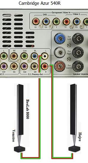

Hey Peter, ser du har meget styr på B&O tilslutninger, kan være du har en løsning på mit problem ?
Har et sæt Beolab 8000, som jeg vil have tilkoblet min receiver Cambridge Azur 540R, der er Preout, samt Direct in.
Har prøvet at tilkoble Beolab 8000'erne med phono indgangen til Preout på receiveren, med et mono phono subkabel, men intet held..
Hvad har jeg gjort forkert, kan det lade sig gøre ?
Sendt: 02 Marts 2006 kl. 17:04 | IP-adresse registreret
Hej Usse.
Mellem Beolab 8000 og Cambridge Azur 540R's  Pre-out, skal du bruge et
nårmalt phono kabel, et til hver højttaler. På  Beolab 8000 sidder en lille
omskifter kontakt. Med den bestemmer du om højttalerne skal spille højre
eller venstre kanal. Dette skulle være løsningen.

Sendt: 02 Marts 2006 kl. 17:31 | IP-adresse registreret
Det er outstanding... nu virker det... yea... takker mange gange..

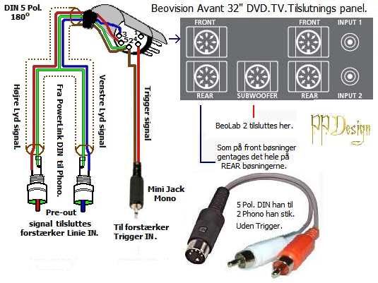

Dog er der en ting jeg har brug for hjælp til. Det drejer sig om, at jeg har 4 gamle Beovox CX100 højtalere som jeg gerne ville bruge som for- og baghøjtalere sammen med mit avant 32" dvd, AC3/DTS. Dertil har jeg en Beolab 2 subwoofer. I den forbindelse så jeg, at du på
http://www.hifi4all.dk/forum/forum_posts.asp?TID=20679&P N=1
nr 2 billede, havde lavet et overblik over opsætninger. Dog ved jeg ikke hvordan jeg kan implementerer de ældre højtalere. Derfor spørger jeg dig om hjælp. Jeg kan selv lodde m.v, men har ikke styr over, hvilken opsætnig jeg skal bruge og hvad udstyr, inkl kabler og forstærkere, der skal købes. Kan du hjælpe mig med det??
hilsen Anders Eriksen

Så til mit svar: Din Beolab 2 subwoofer er jo allerede sat til dit Avant TV.
Så vil du bruge dine Beovox CX100 højtalere henholdsvis til front
og bag højttaler. Jeg vil foreslå at du køber 2 stk. Cambridge P500.
Cambridge P500 er en 70 watt effekt forstærker der kræver at man
har en forforstærker ( Det er dit Avant TV) , prisen er 1.499 kr.
En til front højttaler, og en til at drive dine bag højttaler. Se Link:

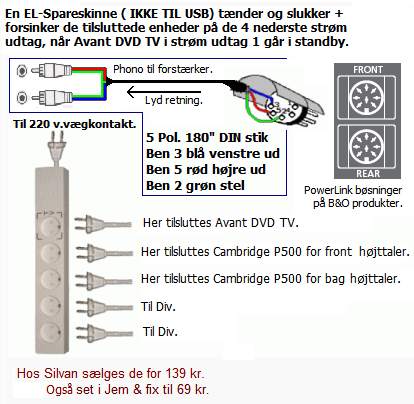

Du får så brug for to adaptre fra Powerlink bøsningerne FRONT,
kun det ene, og REAR, kun det ene, bag på dit Avant TV. Fra
adaptrene bruger du nårmalt han til han Phono kabler, hvis du
køber det færdigt, bliver en El-spareskinne nødvendig for at
tænde og slukke forstærkerne.
Vis du lodder et adapter kabel selv, er det muligt at du kan klare
tænd/sluk problemet via Trigger udgangene på forstærkerne.
( Må komme and på en prøve). At du bruger 5 Pol. DIN stik i
den 8 Pol. DIN bøsning på Avant, er IKKE noget problem.
Du tilslutter så dine højttaler parvis på de to forstærker, på
nårmal måde. Du vil i dit Avant TV kunne fin justere lydstyrke
bas, diskant, og loudnss, samt surround tilpadsning. Du vil
også fortsat kunne styre det hele på Beo4 fjernbetjeningen.
Her to tegninger du kan følge, jeg håber at de fremmer forståelsen.
____________________________________________
___________________________________________________________

Dog er jeg stadig i tvivl med med hensyn til det at der kun er 2 effektforstærkere. Det kan være at jeg ikke er helt inde i det, men mister man ikke noget af den sorroundeffekt der kommer fra forstærkeren i avanten når man kun kører det ud på en kanal til henholdsvis for og en kanal til bag?? Jeg tænker på, at signalet fra avanten jo deler lyden ud til enten at skulle løbe til højre eller til venstre. Kan de ikke finde på, at komme ud fra den forkerte side, forstå mig vel!!
Desuden er jeg lidt i tvivl om, hvordan opsætningen af højtalerne i selve avanten skal være.. For hvis man skal bruge dit forslag, kommer der jo kun til at være udgange på 3 ud af 5 udgange bag på.. Hvordan kompenserer man så for de signaler der sklle have løbet ud af de andre??
Hilsen Anders Eriksen
Til top Vis eriksen1982's Profil Søg efter andre indlæg skrevet af eriksen1982
Sendt: 09 Marts 2006 kl. 19:48 | IP-adresse registreret
Hej igen Anders
Først skal du se på min adapter tegning igen, så vil du se at der er både højre (rød) og venstre (blå) + stel (grøn)
i den adapter.
Det vil sige at når du tilslutter denne adapter til front Powerlink bøsningen på dit Avant TV, sendes både H. & V.
lydsignal til din nye forstærker. Din forstærker vil så som alle andre forstærkere, fordele det modtaget pre-out
( = volume reguleret ) stereo signal til de tilsluttede højttaler.
Nøjagtigt det samme gentager sig for den forstærker som formidler bag højtaler signalerne.
På mit Beovision Avant 32" VHS TV som kun har analog 5. surround dekoder er dette signal et mono signal, der
tilføres bag højttalerne ved surround. Jeg mener at din digital 5.1 surround dekoder, vil sende et seperat signal til
hver bag højttaler.
At der er 2 FRONT Powerlink bøsninger, er for at der kan tilsluttes flere kabler, de to bøsninger sender de samme
udgangs signaler, det samme gælder for de to REAR bøsninger.
Opsætningen af højtalerne i selve Avanten: Når du tilslutter noget til Powerlink bøsningerne vil Avanten registrer det.
Du må læse i din manual hvordan du skal gøre for det er en lang smøre. Har du ikke en manual, så send din e-mail
adr. til mig på privat post, så sender jeg dig en op pdf fil.
Når Avant er sat op, vil du på Beo4's knap LIST kunne vælge SPEAKER i vinduet. Når speaker er fremme vil du
ved at aktivere knap 1 til 5 få disse valgmuligheder : 1) For Center højttaler på TV. 2) For front højtaler.
3) Front + center. 4) For front + bag højtaler normal lyd. 5) For surround sound lyd. Din Beolab 2 sub, vil følge med.
Anders, er dette forstået ?

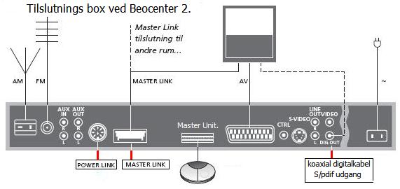

Har simpelthen lige købt et beovision 6-26 lcd til at erstatte min beovision 3.
2 spørgsmål i den forbindelse. Den jeg har købt er uden surround modul. Har fået af vide at man kan købe denne til 3195. Kan man selv montere denne, eller skal der en service tekniker til dette?
for at overføre dts/surround signalet, så skal jeg forbinde "dig.out" fra mit beocenter 2, til "input 1" på mit fjernsyn. Jeg har ikke den fjerneste ide om hvad det er for et kabel. Det ser ud til kun at have et ben??? Hvis du ved hvad det er, vil jeg blive glad for at vide dette, samt hvor jeg køber det.

Sendt: 11 Marts 2006 kl. 01:52 | IP-adresse registreret
Hej Boen.
"2 spørgsmål i den forbindelse. Den jeg har købt er uden surround modul. Har fået af vide at man kan købe denne til 3195. Kan man selv montere denne, eller skal der en service tekniker til dette? "
Det har andre også fortalt mig at man selv kan klare.
____________________________________________________________ _
"for at overføre dts/surround signalet, så skal jeg forbinde "dig.out" fra mit beocenter 2, til "input 1" på mit fjernsyn. Jeg har ikke den fjerneste ide om hvad det er for et kabel. Det ser ud til kun at have et ben??? Hvis du ved hvad det er, vil jeg blive glad for at vide dette, samt hvor jeg køber det."
Her et billede af S/pdif  kabel.
Se pris og længder 1 til 20 meter på koaxial digital kablet her.
http://www.sandberg.dk/worldwide/
Beocenter 2, skal også forbindes med et MasterLink kabel.
