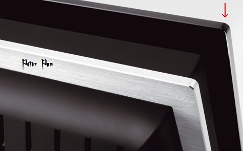

Hvis du virkeligt ønsker dig et nyt design, er her et Diy projekt, til juledagene.
En lille plade på toppen, + lidt sort lak, + ombygning.  Så er den hjemme.

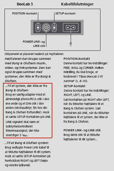

Jeg har fundet den side i BeoLab 3 manualen, hvor der skrives om stik tilslutninger.
Det er ikke noget problem med tilslutning til andre pre-out lydsignal udgange end
b&0's Powerlink.
Selv bruger jeg et sæt Beolab 4000 ved min PC, jeg måtte dog lave et dæmpe-led
for at få liniesignalet fra mit lydkort lavt nok til at styre volumen på Pc'en.
Har du mod på at lodde kablet selv ???

Og så syntes at du skal vise din B&O forhandler dette billede
som kommer fra et af B&O's kataloger.

Her mit foreslag til kabler. Når du aktivere link til DIN kabler nederst ,
er det først, en adrasse til et firma der lodder kabler efter dit ønske.
Sendt: 20 December 2005 kl. 21:49 | IP-adresse registreret
Jeg vil mene at der skal et kabel til hver højttaler.

Så lige et spørgsmål: Glen, når du sætter position- kontakten i LINE, kan du så på setup-kontakten
vælge om den ene af de to BeoLab 3 højttaler skal spille venstre/højre kanal som du kan med
PowerLink tilslutningen ???? . Gider du svare på det, så snart du ved om det kan lade sig gøre ??
Det tror jeg nemlig ikke de kan i LINE, derfor har jeg også fjernet den første tegning, og sat to nye ind.

Nået frem til at du ikke behøver noget dæmpeled i din opsætning, det bliver måske for lavt et liniesignal du får ud af dit lydkort, men så brænder du da ikke de to BeoLab 3 af.

Hel Peter Pan
Du har ret. Man kan ikke vælge Højre/Venstre når den står i Line.
