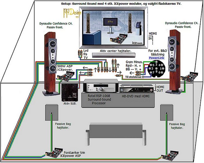

ICEpower + passive højttaler til B&O.

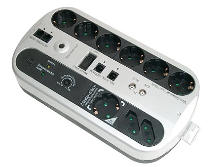

Har du problemer med at få din Elspareskinne til at virke ?.
Se Regelbar Elspareskinner her.
http://www.energiespar-basar.de/index.php?cPath=53
