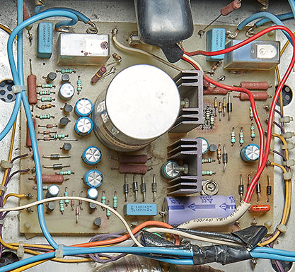

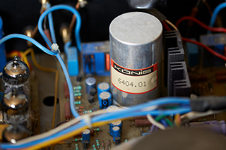

I forbindelse med tjek af en mulig fejl på strømforsyningen i min effektforstærker kan jeg se denne komponent.
Hvad er det for en komponent ?
Jeg har prøvet at google König...men uden held.

Jeg er helt sikker på, at det er en elektrolytkondensator (den sidder i PSU). Tydeligvis lavet som OEM af Konig. Hvilket apparet er der tale om?
Det ville gøre det læettere hvis der kan findes et diagram, ellers skal den loddes ud og måles igennem - hvis den da stadig fungerer efter
hensigten.

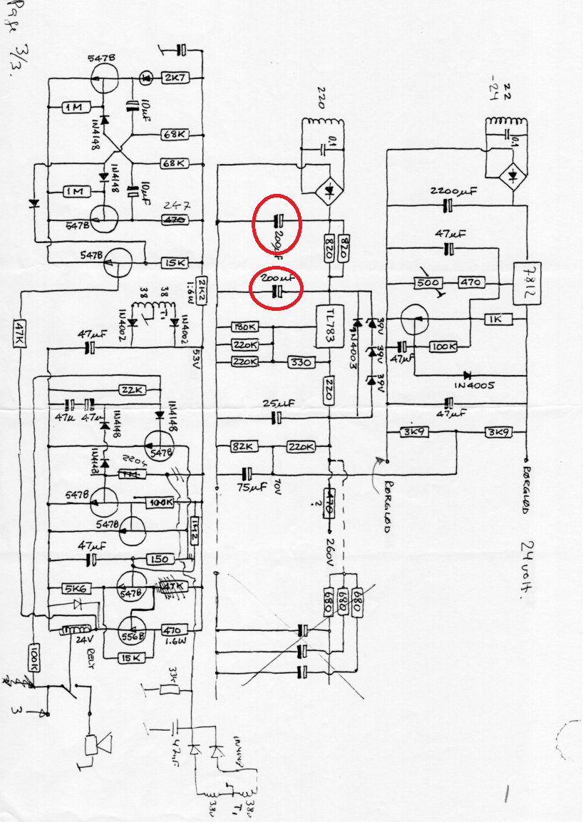

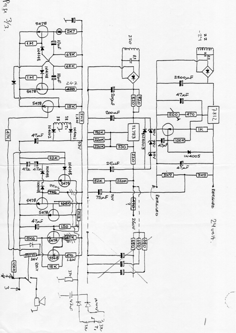

Det er en Mantra MP100 effektforstærker.
Det der undrer mig er at der kun er en...alle andre komponenter ser ud til at være dobbelt ( til hver kanal ).
Du får lige et større billede samt et diagram
vh/ preben

Ud fra størrelsen på billedet samt diagrammet, vil jeg gætte på, at det er en dobbelt
350volt/400volt elektrolyt, der indeholder de to 200µF i højspænding/anodeforsyning. Det kan du se, når den evt.
er loddet ud. Den kan ha´ 3 ben (fælles minus på hus og et plusben til hver elektrolyt), 4 ben (et plus- og et minusben
til hver elektrolyt) eller 5 ben (et plus- og en minusben til hver elektrolyt samt et støtteben fra huset, der bare har en stor lodde-ø
som ikke er forbundet til noget).

Det er ikke en dobbelt 200µF. De sidder i strømforsyningen til gløden.
Nu har jeg haft et lille USB-kamera inde bag ved den blanke dims....og der står 200µF + 200µF + 75µF + 25µF / 400 volt på bagsiden.
Det svarer fint med de kondensatorer der er diagrammet for 260 volt delen.
Jeg havde egentlig mistanke til at denne kombilyt ikke var helt OK da den blev varm.
Men det er faktisk regulatoren 7812 som sidder i kredsløbet til rørgløden der bliver varm og nok varmer lytten op.
Kølepladen til 7812’eren bliver så varm at man ikke kan holde fingeren på den efter kun ca. 10 minutter.
Så der må være noget andet der trækker for megen strøm ?
vh/ preben

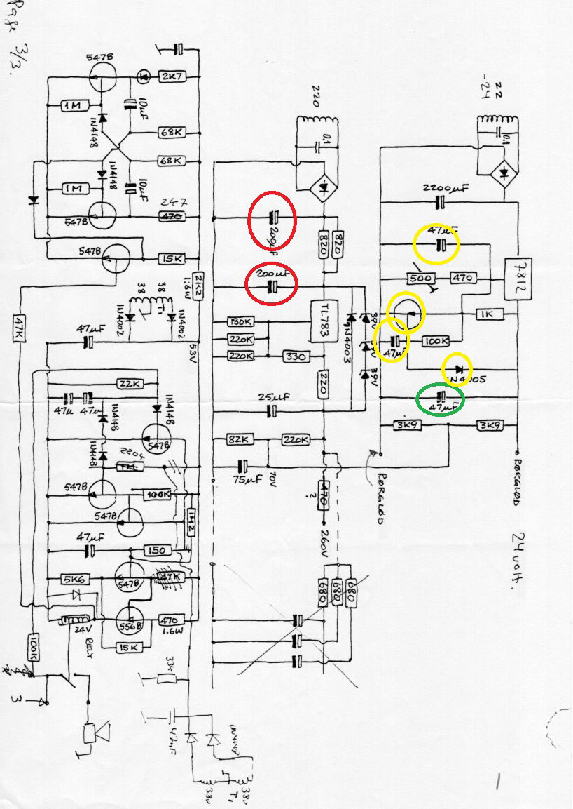

Ja.... en 4-dobbelt lyt var ikke lige i tankerne, selvom jeg vidste, de findes. Kan jo erstattes af
4 enkelte, hvis du kan finde plads til dem.
Når det er 12 volt´en kommer det jo an på altallet af rør. 300mA pr stk. vil klart varme i en 7812.
Du kan med fordel skifte den til en 78S12, som kan klare lidt mere, men selvfølgelig blive ligeså varm.
Er der fejl i komponenter, ville jeg først checke grøn cirkel (mest oplagte).
Men check de gule også for en sikkerheds skyld. Og med check mener jeg "lod dem ud og mål dem.
LV tegner ikke altid tydelige diagrammer = glemmer "pletten" hvor streger krydser hinanden MED forbindelse, så det
kan være lidt svært ved hurtigt kig at tyde, hvad der er hvad.
Held og lykke.

Sorry..... 24 volt´en skulle der stå.
Den (7812) kan jo også ha+ en defekt.

Super...tak for mulige fejlkilder...de skal da prøvet....og med minus til "stel" ;-).
...og måske også lige få tjekket om det lille potmeter har en fejl som gør at der kommer en anden / højere spænding end 24 volt ud.
Der skal nok ikke så meget til med 6 rør á 300 mA.

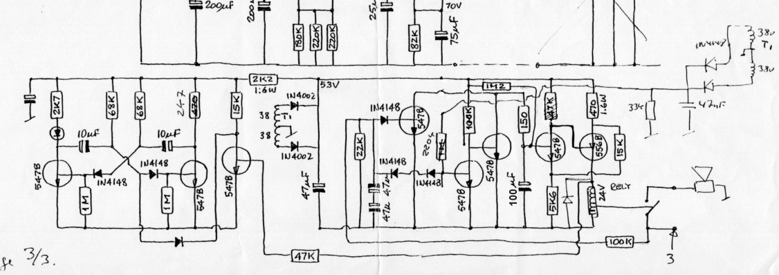

Så fik jeg skiftet alle kondensatorer og halvledere i glødekredsen, og jeg synes jeg kan spore en anelse mindre varme fra kølepladen på
7812'eren ?
Nu jeg havde printet ude tjekkede jeg også lige relæerne til højttalerne, om de skulle være sodede i kontakterne, men de så fine ud.
Relæerne har den seneste tid prellet når de slog til ( br -r-r-r-r-r )
Umiddelbart var der inden synlige defekter på komponenterne i relæ-kredsløbet, så jeg er usikker på hvad det kan skyldes når det nu ikke ser ud
til at være "trætte" relæer ?

Ingen bud hvad det kan skyldes at relæet preller ?
Eller må jeg vel prøve at skifte de 3 kondensatorer, de 5 transistorer og de 3 dioder i den højre del af diagrammet ?
vh/ preben

Jeg går da ud fra at der er tale om en komponentfejl.....der er først for nyligt at relæet er begyndt at lave numre.
/preben
Til top Vis Mitron's Profil Søg efter andre indlæg skrevet af Mitron
Indlæg: 6422
Sendt: 22 December 2025 kl. 05:27 | IP-adresse registreret Citér Boydk
Helt sikkert.
Spændingen til relæspolen stiger for langsomt. Derfor "klaprer" relæet inden det trækker helt.
Check komponenterne før relæspolen. Start med de 3 elektrolytter. De 2 stk. 47µF kan erstattes
at 1 stk. 22µF bipolar med samme spænding.
Hjælper det ikke, så check dioderne. Derefter modstande (om nogen er vokset i værdi).
Derefter er der bare transistorerne tilbage.
Held og lykke !!!

Kredsløbet består af 3 dele.
1: Delay ved opstart er lavet med 1m2 og 100uf kondensator ind på basis af 547b.
Relæ transistor 556b har en smitchtrigger funktion sammen med 547b via modstand 15k og 5,6k. ved opstart er der ca 14v på emitter af
547b. Når basis spændingen på 547b når op på
14,6v begynder 547b at trække strøm op i gennem 47k og basis på 556b og 556b begynder at lede strøm til relæ. Når dette sker falder
spændingen på emitter af 556b og emitter spændingen på 547b falder dermed går den hurtig on.
2: Kontrol af dc på udgang af forstærker:
Via 100k og 22k laves en spændingsdeler og sammen med 2 x 47uf et filter for hvornår den skal afbryde (afbryder ved meget lav frekvens
dc). Ved positiv dc går via 4148 til bc547b som aflader 100uf via 150 ohm modstand. Ved negativ dc går via 2 x 4148 547b går of dermed
går efterfølgende 547b on og aflader 100uf via 150 ohm. Den 547b ved 2 x 1n4148 får basis spænding vi 220k og 33k det er op til en
spænding som hurtig vil falde når man slukker for strømmen, det betyder af 100uf aflades.
Du kan teste (uden ht) ved at lodde 150 ohm modstand op om det relæ kredsløbet eller dc blokering som har med fejlen at gøre. Du kan
måle relæspændingen ved start for at se hvor hurtig det går.
3: Trinnet til venstre med 3 transistorer er for at få en lysdiode til at blinke når relæet ikke er trukket.
Vh. Jens Sohl.

Du kan prøve at måle følgende spændinger når relæ er trukket.
-spænding over relæ (colektor relæ transistor til stel).
-spænding på emitter på relætransistor til stel.
-spænding på top af 470ohm (ps) til stel
-Spænding på emitter 547b/5,6k til stel.
Så vil jeg se på det.
Vh. Jens Sohl.

Så kører relækredsløbet som det skal.
Jeg havde mistanke til 100 uf i delay-kredsløbet...og måske også de 2 modsatrettede 47uf, men da jeg nu havde printet ude og bestilt komponenter
hjem skiftede jeg alle transistorer og lytter ud i relæ-kredsløbet. ( de 2 x 47uf blev skiftet til en 22uf bipolar).
