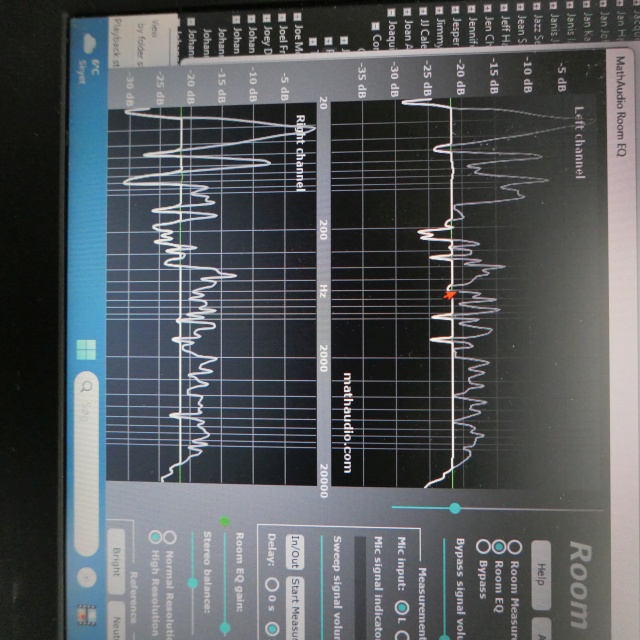

Mit lytterum er lille og med megen akustikforbedrende elementer, store absorbender og en del diffusorer - det har hjulpet meget på
transparensen. Min erfaring er, at i små rum er absorbenter nødvendige. Kønt er det dog ikke.
Kig så lige på dette billede:
Trods al akustikforbedring, er der voldsomme peaks i basområdet. Det kan man vænne sig til, men har man først hørt gengivelse uden den
ujævnhed, kan man ikke gå tilbage. Man kan godt se, at den frekvensgang i lyttepositionen langt fra er hi-fi. Uden at få lødt det, er
kabelskift helt irrelevant.
Men, den rette fede linje er frekvensudjævningen EFTER anvendelse af DSP! I dette tilfælde MathAudio plugin i foobar2000. Lyden er langt
bedre med DSP, og dem der ikke anerkender det, har ikke oplevet det - er min påstand. Man kan ikke fjerne rummets unoder, men
fordelene ved DSP er så langt at foretrække - især i mindre rum. Som jeg opfatter det, kan DSP-software sjældent forstærke niveauer, men
kun dæmpe niveauet ved de frekvenser der er for kraftige, så nogle vil umiddelbart synes, at der mangler noget tjubang i bunden når man
spiller. Jo, der gør der også! Heldigvis, og basinstrumenter er klart nemmere at følge.

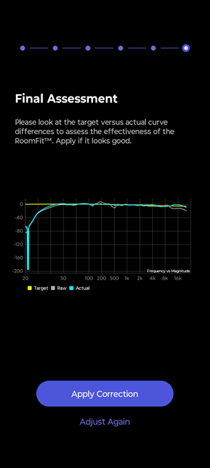

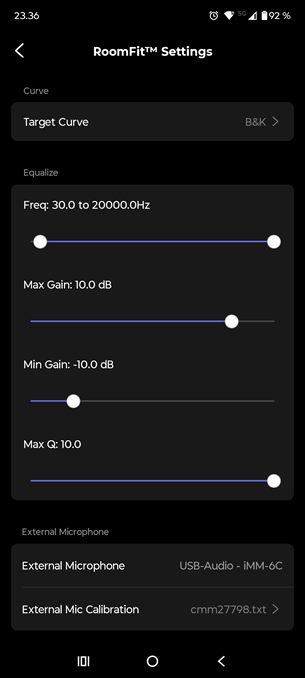

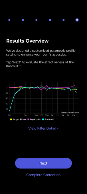

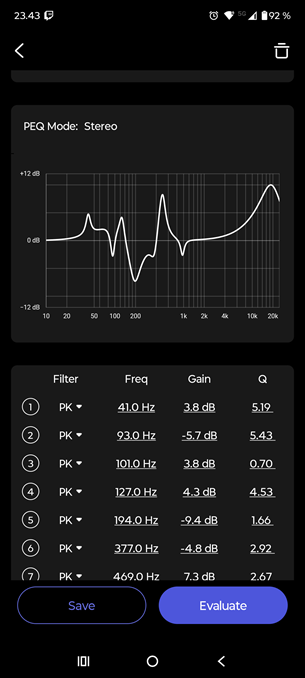

Bruger roomfit, room correction (wiim amp audio)og der er meget man ikke aner med alm højttalere som er ude af balance
Nogen gange viser den resultatet med 10db intervaller men det gøre den så ikke pt og resultaterne er ikke altid ens
Mener bestemt også det påvirkes af hvor højt man spiller test lydene
ja det ser mærkerligt ud sådan som den hæver og sænker, men er der masse af bas samlignet uden roomfit,
unne godt tænke mig at høre hvordan det lyder hvis -10 db er ved f.eks 25hz med min i størrelsen
mindre audio pro sub jeg havde, der var -10 db omkring 35hz
