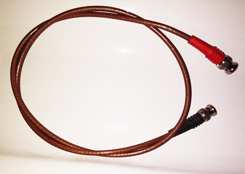

Jeg fik vist sagt noget vrøvl...Kimber sidder mellem DAX og forforstærker og er med RCA stik.
Jeg ved faktisk ikke hvad det digitale kabel hedder....1m og med BNC stik ( se billede)

Der står intet på kablet...hverken navn eller impedans.
Jeg har granske gamle kvitteringer og mener det kan være et Trichord Pulswire som i sin tid (1997) kostede 1125 kr.
Jeg sætter den røde ende i en Audiolab 8000 CDM og den sorte i en Audio Synthesis Ultra DAC....ved ikke om det betyder noget ?
/preben

ser ud til, bnc stik 75 ohm, måske fra canare.
bnc stik, gir præcis 75ohm, bedre rca stik.
hvis det lyder godt, med det kabel, så er det ok.

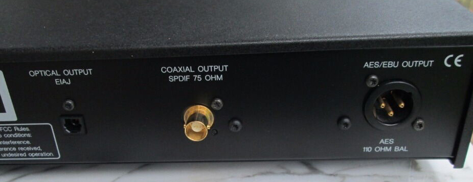

Jeg fandt et billede af bagsiden af din CD afspiller. Der står 75 Ohm på S/PDIF indgangen, så mon ikke der også er 75 Ohm på udgangen. Med et 75 Ohm kabel
kan du ikke gøre det bedre.
Hvorfor forringe data transmissionen med jitter eller udfald til følge.
Jeg så at der er AES/EBU stik på bagsiden af CD afspilleren.
Hvis du har problemer med lyden, og DAC'en også har AES/EBU kan du evt prøve med et AES/EBU kabel i stedet.

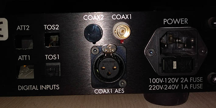

Tommy S
CD og DA-converter blev oprindelig købt samlet med det anførte kabel og jeg satte ikke spørgsmålstegn ved kabling dengang.
Nu åbner du for andre muligheder som jeg egentlig ikke kender til ( AES/ABU ) og desuden kan enhederne vist også forbindes med TosLink ?
Så nu er forvirringen vist total...hvad skal man så vælge ??
Vedlægger lige billeder fra connections på begge enheder.

Optimalt er den ingen forskel.
Coaxial med RCA stik, kan godt termineres som 75 ohm, men det er ikke helt nemt.
BNC er perfekt 75 ohm og kun en dårlig udført terminering kan ødelægge dette.
AES/EBU er 110 ohm og interfacet er mig bekendt immun ift terminering. Derfor bør du vælge AES/EBU efter min mening.

Hvis BNC-stikket i kablet var 50 ohm (data/laboratorie kabel), vil lederen i midten også være tykkere og derfor ikke passe i stikket. Hvis alt passer
perfekt, er kablet 99 % sikkert 75 ohm som påkrævet (en arbitrær værdi, men en gammel arv fra broadcast-infrastrukturen)
RCA SPDIF er også 75 ohm, men stiktypen er mere upræcis. Derfor kan der i princippet opstå refleksioner (og dermed jitter) når signalet går fra kablet
til stikket.
BNC er en langt bedre stikstandard til højfrekvente signaler, men i praksis er der næppe nogen hørbar forskel i almindelig consumer audio.
