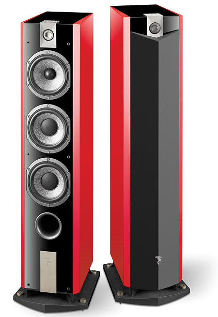

Jeg leder efter en kraftigere forstærker til mine gulvht.
Har en Exposure som er fantastisk ved lavere volumen:
føles som en lille Engelsk sportsvogn - agil og temperamentsfuld! Elsker den organiske varme
præcise lyd, men mangler kontrol og kraft ved høj volumen: har nemlig mest lyst til at skrue ned ved høj volume, og ikke op.
Se sættet her:
Focal chorus-826-v
Exposure 2010s2d (solid state 75W)
Cambridge Audio cxn-v2
Chord clearway-speaker-cable.
Hvad kunne den næste forstærker være? Har haft lånt Hegel og Lyngdorf, men det bliver for koldt og kedeligt. Atoll havde noget godt over sig ved høj volume, men den blev for mudret (pneumatisk affjedring?). Jeg hælder mere til noget med store hofter og temperament end noget perfekt og klinisk (beklager sammenligningen).

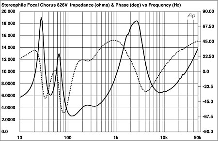

Focal Chorus 826W 30th Anniversary Edition går helt ned til 2.6 ohm ved 119hz måske er din forstærker mindre god til 4 ohm højtalere belastninger

Højttaleren der er tale om har et impedansforløb som er en udfordring for rigtig mange forstærkere. Da Stereophile testede højttaleren
anvendte man da også en forstærker som tilnærmet fordoblede effekten for halvering af impedansen ned til 2 Ohm, hvor der var godt og
vel 2x500W til rådighed
Højttalerens impedansforløb ser således ud.
Kigger man på anmeldelsen af trådstarters 75W forstærker kan det ikke undre den har problemer med højttalerens impedansforløb. Den er
ganske enkelt alt for lille, samtidig med at dens forvrængningsspectrum giver den noget af den klang, som i trådstarters anatomiske
analogier omtales som "brede hofter". I testen kapitulerer forstærkeren ved at levere mindre effekt i 2 Ohm end den gør i 4 Ohm. Og det
oven i købet kun ved brug af en kanal. Der hvor den burde levere det dobbelte i to kanaler.
