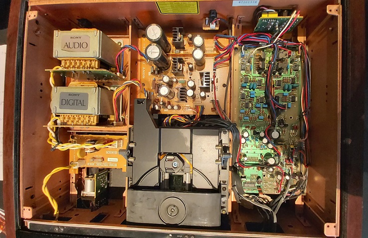

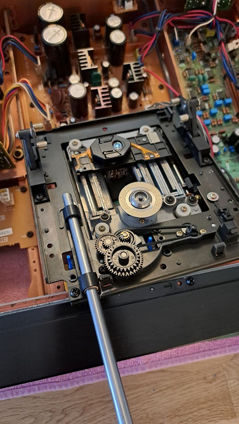

Nu har jeg i flere dage kigget på en Sony CDP-X505ES, som ikke skubber skuffen ud. Alt andet virker, og jeg har skiftet rem, smurt metalstangen og smurt fedt på gear. Jeg har trukket stik ud og trykket dem på plads igen uden at det ændrer noget.
Hvis jeg "låser skuffen op" nedefra (under bundpladen), så kan jeg skubbe skuffen manuelt ud. Når jeg så tænder maskinen og trykker 'Open/Close' (med skuffen ude), så kører skuffen ind og kan spille en CD fra start til slut. Når jeg trykker 'Open/Close' (med skuffen inde & uden en CD i skuffen), så flytter laserhovedet op og ned. Så knappen virker.

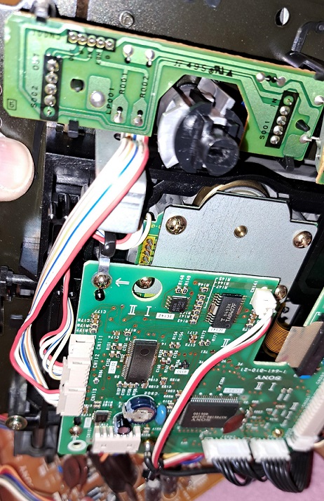

Jeg har smurt de blå kontakter under laseren og lagt tryk på dem i forskellige retninger mens jeg trykker 'Open/Close' mens skuffen er inde. Intet sker. Jeg har kigget på printpladen, men kan ikke se, om noget usædvanligt.
Jeg synes, at maskinen er for god til at opgive, så er der en der kan hjælpe mig videre?

Ja, skuffen kører ind, når man tænder maskinen. Den stopper midt på vej ind, når jeg trykker 'open/close'. Den forbliver halvvejs ude, men når
jeg trykker igen på knappen, så kører den helt ind.
Så knappen virker, men skuffen vil ikke trykkes ud.
