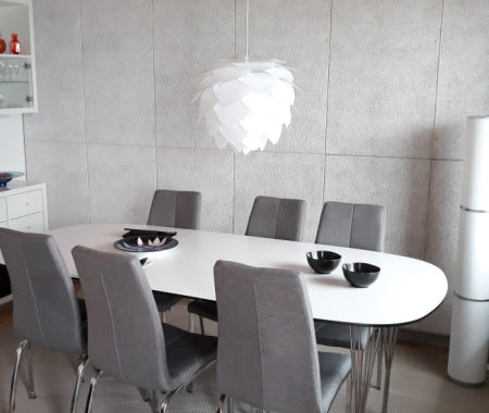

Det lyder som en rigtig god ide. Jeg har lagt en lignende mur uden på endevæggen i stuen med et overvældende godt resultat.
Beklædningen er udført i Troltekt plader med glasuld bag.

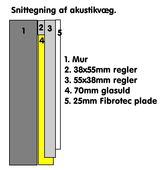

Væggen jeg har tilført rummet (nu har jeg checket) er beklædt med Fibrotec plader fra Bauhaus. De er luftgennemtrængelige. De har på
overraskende overbevisende måde reduceret rummets resonanser i basområdet. På lignende vis vil trådstarters tiltag med overvejende
sandsynlighed have samme virkning. Alternativet kunne være at erstatte loftbeklædningen med Fibrotec plader eller anden lyd og
luftgennemtrængelig beklædning.

Min væg ser sådan ud og den er Wife Acceptance Certificeret

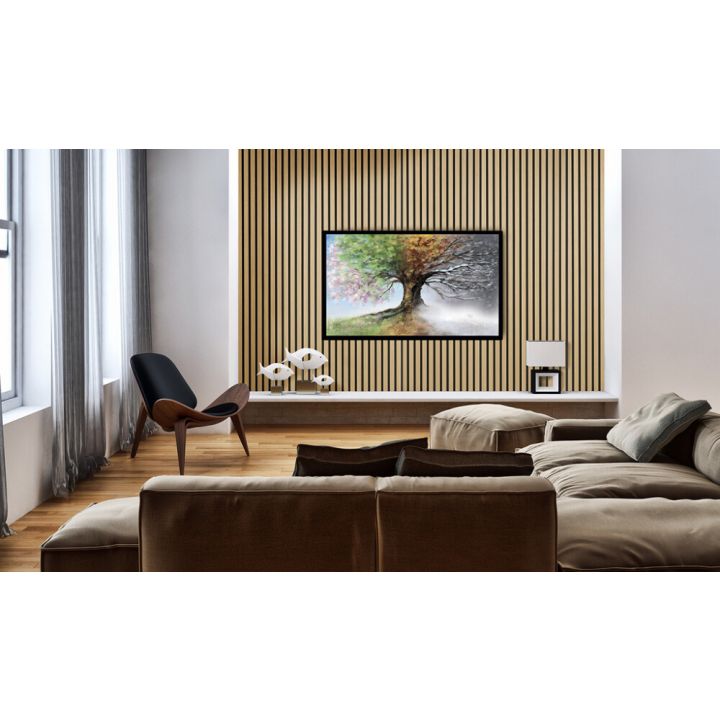

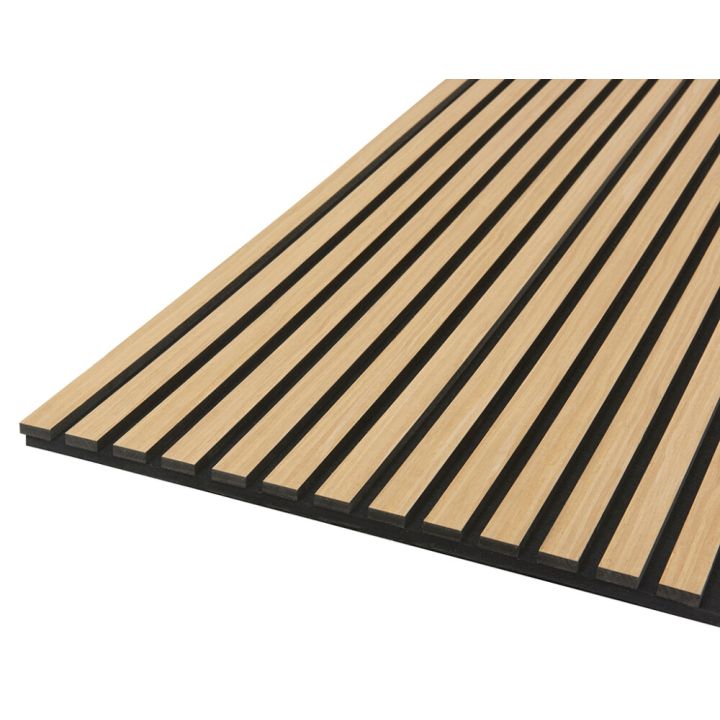

Vil du have glæde af væggens isolations dæmpende virkning skal væggen foran være luft og lydgennemtrængelig. Og vil du
sætte lidt æstetik på væggen anderledes en det jeg har vist er der denne løsning. Den består af lameller med
luftgennemtrængelig filt mellem disse.
