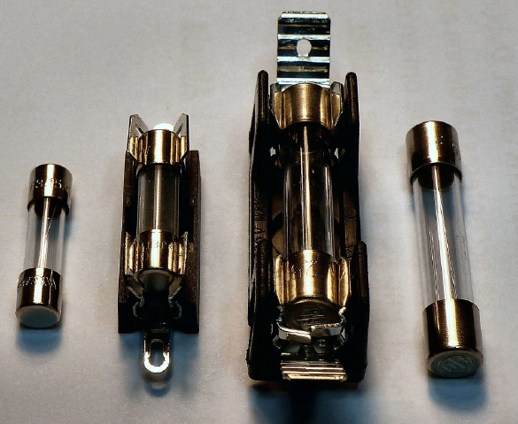

Jeg benytter denne type sikring i alle mine konstruktioner. De er sådan indrettet at de kan klare såvel jævn- som vekselstrøm i modsætning til
de ofte benyttede High End sikringer, som skal vende på en bestemt måde for at virke, har jeg set.
Resultatet af brugen er at effekten bliver meget højere end ved brugen af enhver anden sikring.

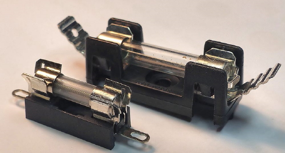

gabetta skrev:
Jeg har et par forstærkere der anvender sådanne sikringer, og finder det en pine hver gang jeg
skal skifte en af dem. Jeg er bange for at skade holderen, og det er lykkedes mig (fysisk) at smadre en
sikring i processen. Findes der en "udtager tang", eller er det kun forsigtig lirken med f.eks. en skruetrækker?
"....hver gang jeg skal skifte en af dem ...." Det lyder lidt forkert at skulle være nødvendig. Med mindre der er fejl i forstærkeren eller
sikringerne er fejldimensioneret. Anvender du de samme som jeg - de kan købes i en OEM version til få kroner stykket - løber du sjælden
den risiko. Det skal dog dertil siges at jeg hos samme leverandør har købt sikringsholdere, som tåler hårdhændet behandling og samtidig
ikke behøver afpudsning for at den gode ledeevne bevares. Det skulle efter sigende være et stort problem med de dyre sikringer.
Hvad angår værktøj har jeg fremstillet et værktøj af en stor pincet til at tage OPAMP's ud af deres sokler og den har vist sig egnet til det du
spørger om. Og ligger den nederst i skuffen har også haft succes med at lirke med en skruetrækker uden nogensinde at ødelægge hverken
holder eller sikring.

Sikringsholderne og sikringer i OEM versionen er købt online hos RS Component i perioden 2014-2017.
Nu skal det ikke fortolkes som at det sker jævnligt... Jeg har vist skiftet i to forskellige forstærker, måske to gange i den ene og en enkelt
gang i den anden, i løbet af 17 år.

De sikringer der er vist på billederne synes jeg liger alm. "træge" sikringer....der er ikke en gang sand i og ej heller keramik.
Er det de omtalte High End sikringer...omend i en OEM version ?
Jeg har kigget på RS's hjemmeside men jeg synes forskellen mest går på belastning i volt ?

Og lad mig lægge kortene på bordet .... Sikringerne er helt almindelige sikringer uden nogen som helst signatur eller logo.
Der er absolut ingen forskel på lyden med eller uden sikringerne. DET ER TESTET. MÅLT og PRØVELYTTET.
Også på den store forstærker på 2x1000W/3,3 ohm (et tusinde watt). Så man skal blot sørge for at bruge ordentlige komponenter.
Og - ja, jeg ved godt det hele mangler den audiofile storytelling, men den kan I jo hver for sig selv formulere. Jeg ville blot se reaktionen.
