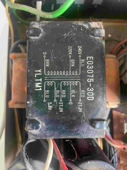

Jeg vil gerne gøre lidt ved en gamle JVC JA-S31, og jeg kan jo starte med at gøre noget ved transformatoren der bare brummer som en gal når strømmen tilsluttes. Jeg kan læse mig til at det kan kureres med ny lak, således at vibrationerne i metalpladerne stopper.
Hvor køber jeg den lak og hvilken lak?

Det lyder som om brummen generer, så jeg ville overveje at købe en ny trafo. Ud fra foto af indmaden er der skrevet hvad sekundær viklingerne
leverer. Det skulle være muligt at anskaffe en erstatning.
Alternativt kunne du afmontere trafo og stramme maskinboltene - det kunne reducere eller helt fjerne brum.

Har du et forslag til et sted jeg kan finde en erstatning for den? Det er mest dimensionerne der skal passe med den her, for at den kan være der.

Med hensyn til trafobrum. Har du stillet den til 240V som er den nuværende netspænding.

Det er den ikke. Den er til 220V pt. Det kan jeg starte med at ændre.

Det hjalp gevaldigt at skifte til 240V, tak for tippet. Nu er den nede i meget mere rimeligt brum.
