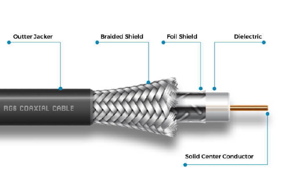

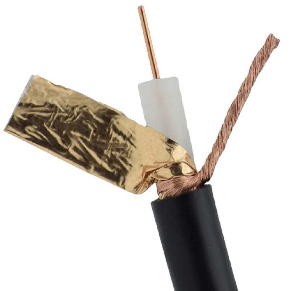

Sendt: 30 Maj 2025 kl. 11:14 | IP-adresse registreret Citér Kaj.
Med din fortid som reference, kunne du med fordel selv fremstille dit/dine audiokabler.
Jeg anvender eksempelvis nedenfor viste kabel til stort set det hele i en version med alufolie og kobberskærm.
Derved har du en skærmdæmpning på 100dB og 110dB i en triple layer version af kablet termineret med solide phonostik.
Med supplerende lav udgangsimpedans på de anvendte apparater er du garanteret fri for brum.
Også hvis kablerne ligger tæt op ad hinanden. Strømkabler inklusive. Kontrolmålt !
