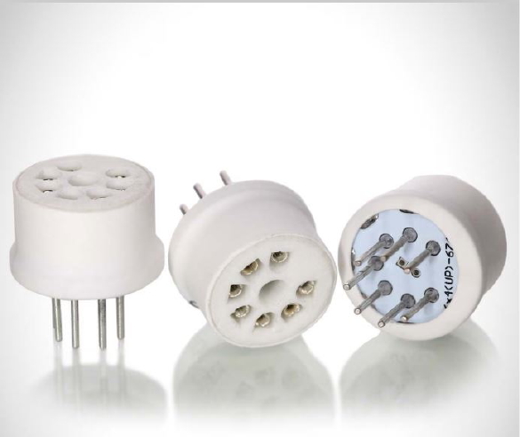

Sendt: 19 Maj 2025 kl. 17:58 | IP-adresse registreret Citér bergholt
Bænken skrev:
Jeg ville købe den adaptor og prøve mig frem. Dog kan jeg kun finde en adaptor der går den anden vej.
Der er ingen vej udenom :)
Tænker, det sådan en bandit her:
Der lader til at være tre forskellige modeller, som sælges bredt på amerikanske shops, Aliexpress og eBay.
I forhold til lyd - så bliver det måske lidt svært at vide, om det er adaptoren eller typen af ensretterrør, der rykker nålen.
Der har været stor forskel, synes jeg, på et billigt standard 6Z4-rør (kinesisk), et 6Z4P (ligeledes kinesisk) og russiske
og 6C4P & 6C4P-EV, hvor sidstnævnte i 78-udgave fra Reflector klart lyder bedst.
