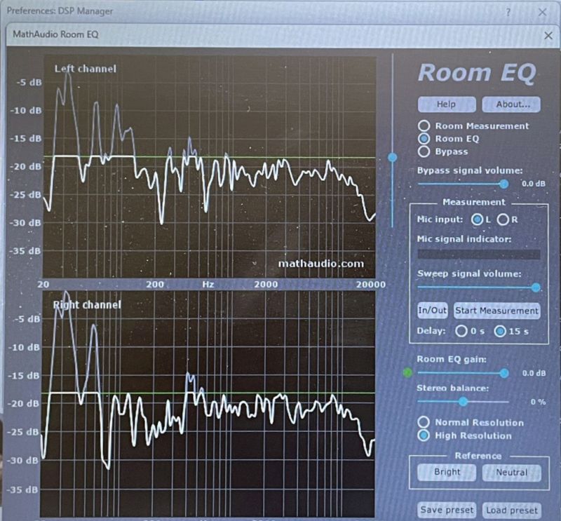

Mit DSP i afspillekæden er Math Audio plugin i foobar2000, hvor alt over den grønne linje dæmpes ned til den grønne linje.
I mine subwoofere er der også automatisk DSP. Med REW og ørerne, er de efterfølgende finjusteret til "bedste blend" med hovedhøjttalerne.
