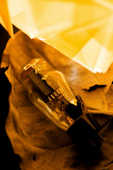

Landet for nogle timer siden til brug i min nye forforstærker (i tillæg til 2 x ECC81).
Svetlana, 1974. NOS.
