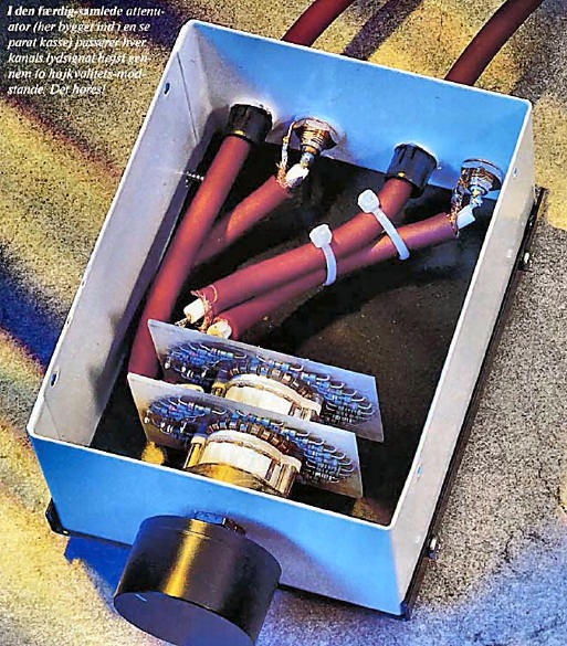

Insisterer man på at fortsætte i Mikkels spor kan man hente inspiration i HiFi og elektronik 1992 - 2, side 36. Her han man anvendt en 24 stillingers omskifter med en modstandsdekade. En attenuator - kaldet. Fordelene ved den er at præcise modstande gør at begge kanaler bliver fuldstændig ens behandlet uanset niveau. TEORETISK - .... men den er fortsat underlagt alt det jeg har beskrevet ovenfor. Fordi den mangler en buffer i udgangen. En buffer med gain fra 0dB til det man har brug for. I en AKTIV FORFORSTÆRKER!
